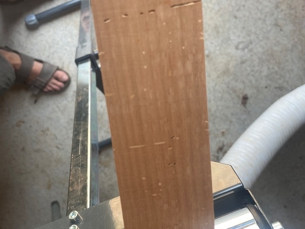

Attaque bestioles, bois de merisier
J’ai récupéré un vieux stock de merisier d’un ami à mon père. Celui-ci s’est fait croquer par des petites bébêtes. Ma question est faut-il obligatoirement traiter ce bois ? n’étant pas fan de tous les produits chimiques, je voulais avoir votre avis.
Sachant que je n’ai trouvé aucune trace de vie (récente )pour le moment… et que le plus gros a été enlevé.
Merci à vous !
Au vu de la photo, je peux me tromper, mais on a l'impression que c'est piqué partout...
Désolé de le dire comme cela, mais dans ce cas, même si les bêtes sont parties, le mieux est de jeter ou brûler le bois...
On ne fait pas des meubles avec du bois piqué. Tu auras beau tartiner les trous avec de la pâte à bois, cela va se voir, et ce ne sera pas beau du tout.
De plus ces bebettes pondent et l'activité peut reprendre plus tard
Aggelos
Et le bois aura aussi perdu beaucoup de stabilité, même pour s'entraîner ça ne donne rien de bon.
Par contre c'est utilisable au fumoir pour parfumer des ribs

lol bon ben ça va, nous chauffera l’hiver…

faire de la copie d ancien avec du bois piqué tient de la gageure , comme arrière grand pere je pense qu'il vaut mieux en faires des cubes ou des kapla en éliminant les parties attaqué
noel approche et le reste ira dans la cheminée
Tu peux en faire une copie d'ancien... même pas besoin d'y faire de faux trous ! 😆
