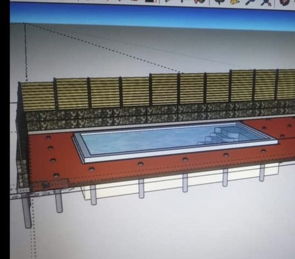

Je m’apprête à réaliser la clôture autour de ma piscine en lame Douglas et je pensais peut être casser les arêtes des lames afin que le rendu soit plus esthétique, qu’en pensez vous ?
Afin de gagner du temps à la chaîne ; quel serait le process le plus rapide ?
Je le fais régulièrement avec ma ponceuse excentrique Mirka mais peut être qu’avec une affleureuse ; cela serait plus rapide ?
Dans l’attente de vos retours et vos conseils, vous souhaitant une agréable soirée

Il aurait intéressant, dans le cadre de ta question, de mettre une vue en coupe d'une lame, et de ce que souhaites comme cassage d'arête, plutôt que ta clôture dans son intégralité !
Si c'est un léger cassage d'arête, à la ponceuse, orbitale ou à bande si un peu plus gros, en te faisant un petit montage pour y maintenir la ponceuse inclinée, et y passer tes lames.
Mais comme tu parles d'affleureuse, on serait peut-être plus proche du chanfrein, même s'il est léger. Dans ce cas, je vois que tu as une combinée... et donc, pourquoi pas à la toupie.
