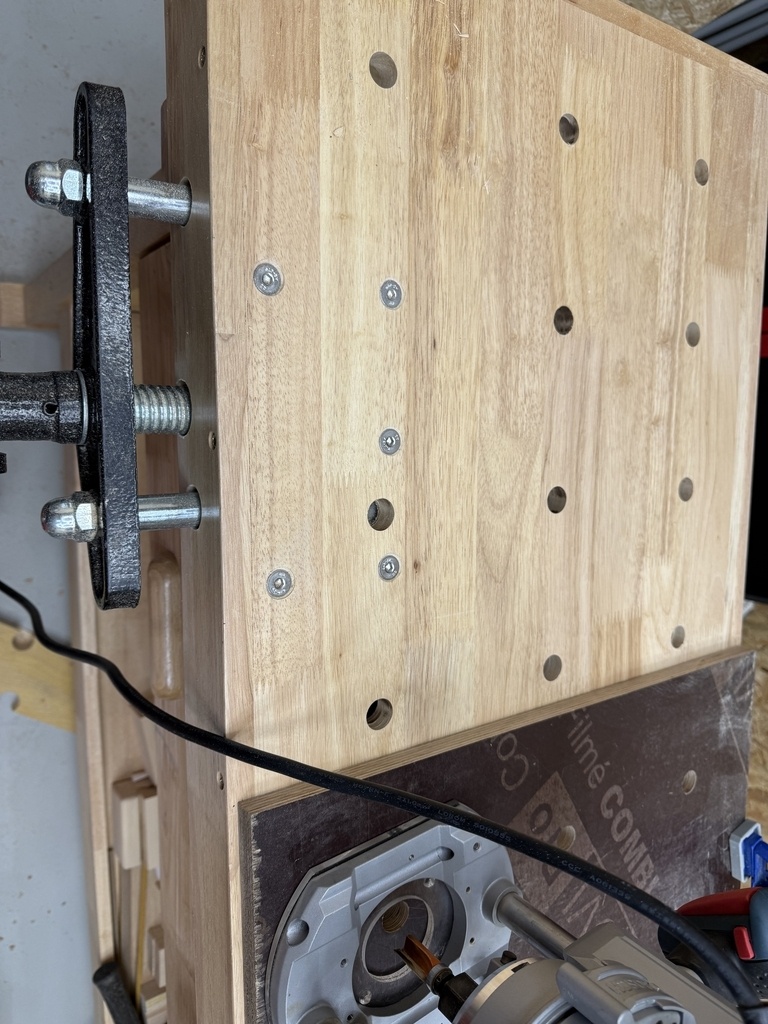

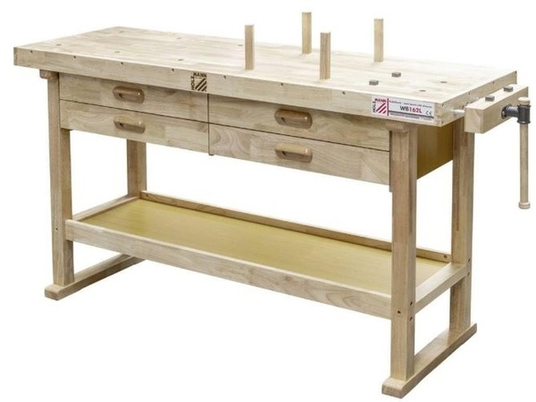

Salut à vous les boiseux,
Je viens de monter mon établi Holzmann - WB162L en attendant la fabrication d'un vrai établi car c'est très limite comme qualité!
Après je ne l'avais pas eu pour cher !
amzn.eu/d/0iNc4FGV
Mon souci a été quand j'ai souhaité insérer mes pinces de maintien en 20mm :oops:
Il s'avère que les trous ne font que 19mm !
Ma question est de savoir quel process utilisé afin de ragrandir les trous à 20 mm sans éclaté le bois en dessous et avec un perçage parfaitement droit !
Je pensais utiliser un gabarit en contre plaqué avec les entraxes de 4 trous mais percé à 20 mm afin de l'utiliser avec une défonceuse et une mèche Forstner de 20mm ?
Si vous avez une meilleure idée ou plus simple je suis preneur !
En vous remerciant par avance et vous souhaitant un agréable week end ;)
EDIT : je souhaiterai également modifier deux autres éléments:
  • trouver des coulisses de tiroirs extensibles; je m explique avec le déport intérieur des tiroirs, lorsqu’ils sont ouverts; je n’ai accès a seulement à peine la moitié du tiroir !
  • enfin; auriez
    Vous un tips afin d éviter les copeaux dans les tiroirs, car je n’y avais pas pensé auparavant l’avantage d’avoir une étagère en dessous du plateau de l’établi ! 😜

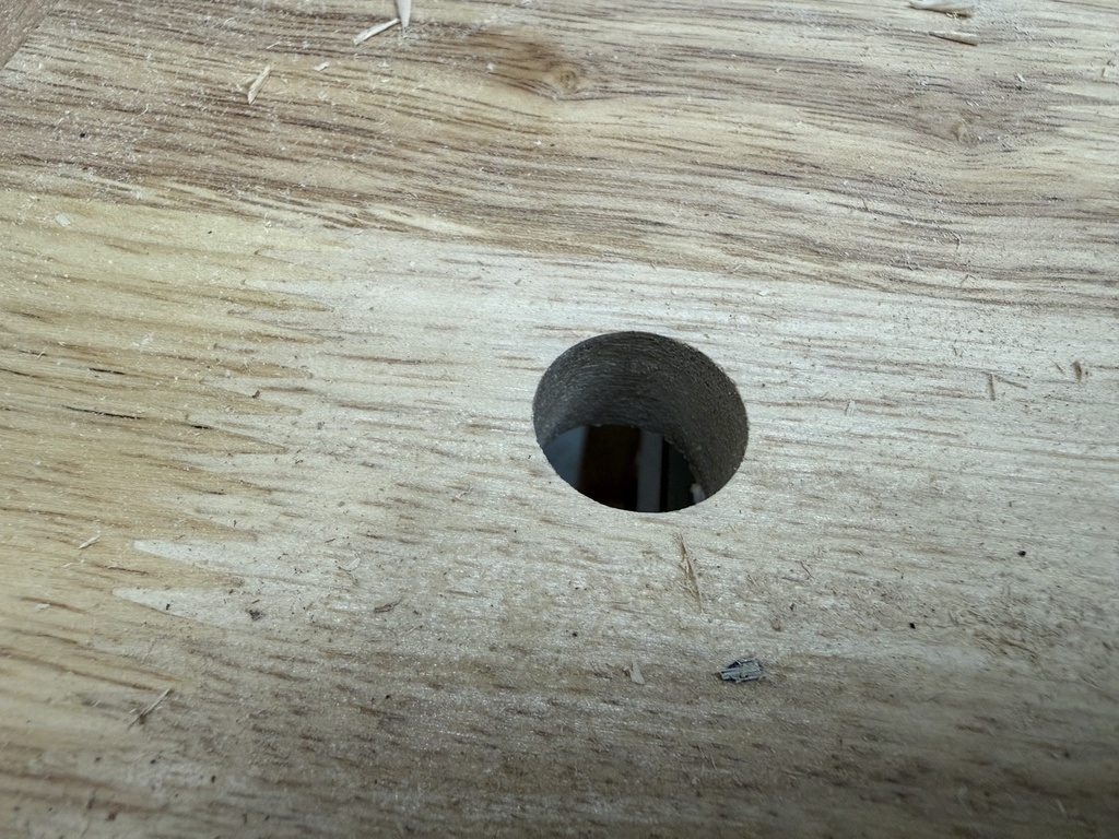

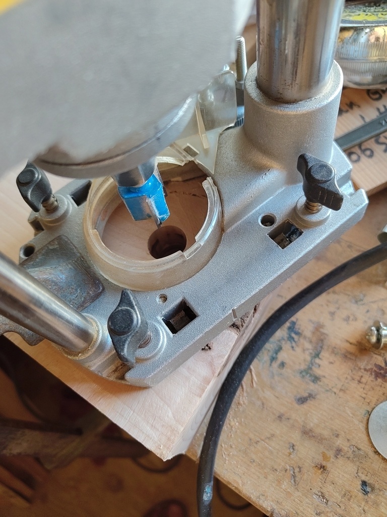

Petit retour pour l’agrandissement des trous de 19 à 20 mm.
Tout d’abort, aucun perçage n est correctement aligné d’origine 😵
Alors j ai essayé de tricher au mieux; une chose est sur; je ne m en servirai pas pour l’équerrage de pièce !

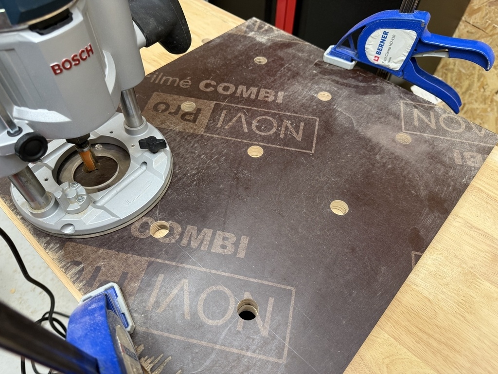

J ai donc fait un gabarit avec des trous de 20mm et j ai utilisé une fraise à rainer avec roulement !
amzn.eu/d/0jdWXRfY
En voyant les tranchants sur le bas de la fraise; je pense qu’il est possible de plonger sans gabarit mais en tant que débutant ; j ai amorcé le trou avec une mèche forstner et ma perceuse !
Je pensais réalisé un petit chanfreine de 1 ou 2 mm afin de faciliter l’enfoncement des outils de maintien ?
Avec quel produit nettoyé vous les fraise ?

Pour moi les 2 solutions les plus simples :
  • tu investis dans un support de perçage pour garantir la verticalité et tu y vas. L'avantage c'est que ça sera réutilisable pour les perçages en plein panneau, l'inconvénient c'est qu'il faut martyr sur l'autre face pour pas tout éclater.
  • tu te fais un gabarit propre en 20mm et tu fais ça à la défonceuse à la fraise à copier. L'avantage c'est que c'est simple, l'inconvénient c'est que si ton plateau est épais tu n'auras pas de fraise assez longue (mais ça peut servir de guide à une meche fostner)

En effet, après réflexion, je pensais partir sur un gabarit en contreplaqué de 16mm avec bague à copier !
Mon plan de travail fait 16mm alors sa devrait le faire avec ma défonceuse bosch 1600 !
Il n y a pas de risque d’éclatement en dessous du plateau sans martyr avec une fraise de 20mm ?
Je pensais aussi le faire avec la bague à copier de 24mm et une fraise droite de 20mm ?
Si tu envisage de prendre une fraise de 20mm et de plonger directement je ne recommande pas. Si l'alignement n'est pas parfait les efforts ne seront pas bien répartis et à 20 000 tours minutes ça va pas être beau à voir.
Quand je dis fraise à copier je parle d'une fraise à roulement qui va venir en appui sur le gabarit et qui n'usinera qu'une partie du trou. Charge à toi ensuite de faire parcourir à la fraise toute la circonférence.

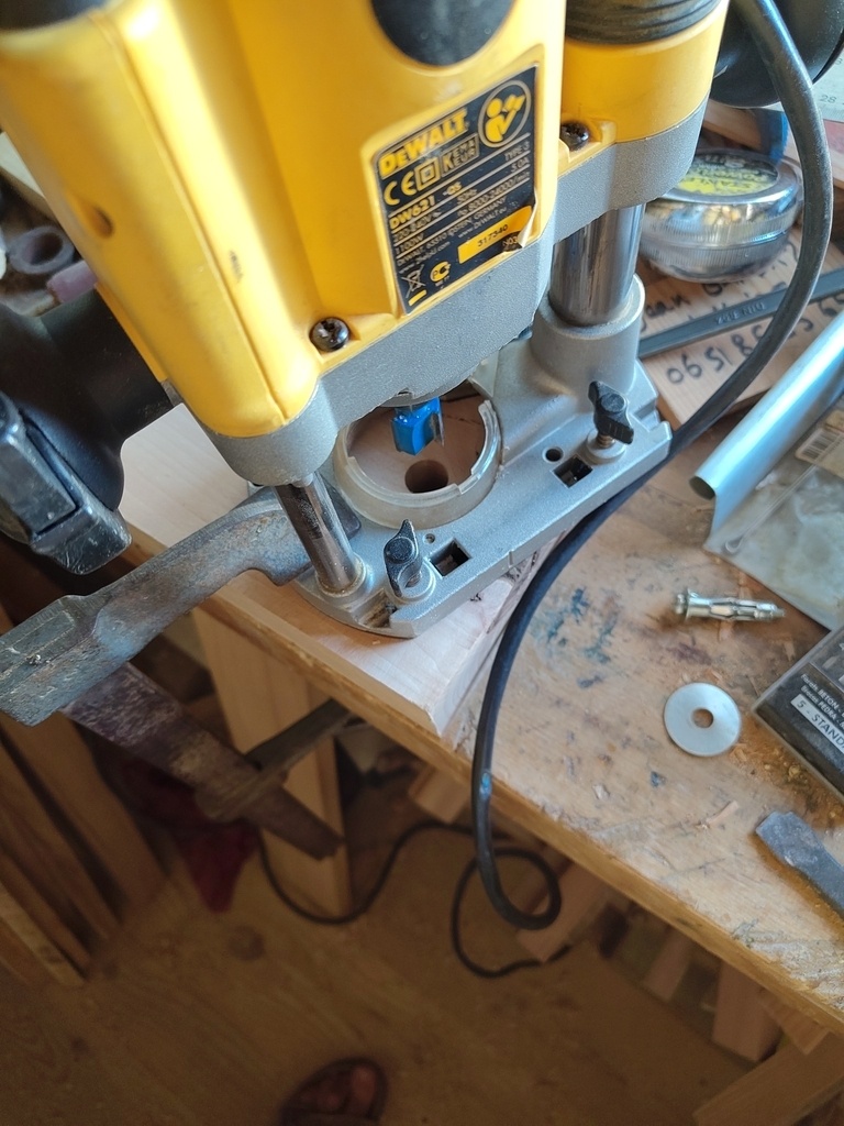

je viens de tester, en alignant au pif mèche de 20 et perçage de 18 dans un massif de hêtre, (pas de mèche Forstner de 19 donc démonstration invalide ? ;-), avec un unique serre-joint à pompe pour fixer la base de la défonceuse, (je recommande 2, ça sera mieux)
et ça marche...
Ah, l'humain est joueur, imaginatif et imprévisible.
Bons copeaux.

Chaluthier c'est marrant j'avais eu l'expérience contraire. Mais peut-être ma fraise était elle moins bien affutée. Il y avait eu un coup un peu violent au moment où la fraise avait attaqué le bois et il y avait eu un peu d'arrachement et comme c'était côté parement j'avais été un peu dégouté.
du coup j'avais commandé une mèche fostner chez famag de la gamme boremax et ça a percé mon chêne comme du beurre.

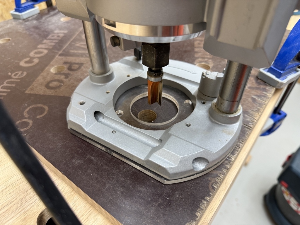

J ai déjà réalisé le traçage du gabarit maintenant; il ne me reste qu’à trouver la solution afin de percer parfaitement perpendiculaire avec les mèches Forstner puis je utiliserai une mèche droite avec une fraise droite et un roulement de 10mm !
Le roulement de 9,5 sera pour les trous de 19 mm déjà présent !

Si tu veux le faire avec une défonceuse et une mèche Forstner, assure toi de deux choses : que la pince de défonceuse corresponde à la queue de la mèche, et que tu puisse faire baisser la vitesse de rotation autour de 1500 tours/minute. Une défonceuse tourne à +/- 24 000 tours/minute, à cette vitesse, ta mèche va chauffer très vite et carboniser les surfaces de contact
Je préconiserais plutôt d'utiliser une mèche de défonceuse de 20mm à condition de pouvoir bloquer la def en place.
Si la mèche ne permet pas de réaléser toute l'épaisseur du plateau, finir à la perceuse avec une mèche Forstner reste possible, grâce au guidage initial en prévoyant une cale martyr en sortie.
L'option gabarit diamètre 20 + fraise à copier proposée par Erebor me semble être une solution beaucoup plus simple... Seul hic, peut-être, la profondeur de mèche et la course de la défonceuse... En plusieurs passes ?
Ou support de perceuse...

lyass94 Tout d'abord une petite remarque : une mèche fostner c'est pour une perceuse pas une défonceuse la longueur de la queue et la vitesse ne sont pas compatibles. Pour une mèche fostner la vitesse recommandée se situe entre 500 r/min et 2500 tr/min. La vitesse minimale de ta défonceuse c'est 10 000 tr/min.
Maintenant les tuto que tu as du voir devaient être pour des plateaux non percés. Dans ton cas le plateau étant percé il te faut une référence par rapport au trou. Dans le cas de la bague de copiage il faut que ta bague laisse passer la fraise donc tu vas te retrouver avec une bague de 24mm (je crois chez bosch) donc il va falloir centrer un trou de 24mm sur un de 19mm ça sera forcément moins précis qu'en s'appuyant directement sur le trou d'origine (sauf à se faire un système de centreur maison imprimé en 3D par exemple).
tu pourrais utiliser une fraise a feuillure avec un roulement adapté ça te permettrai d'utiliser le trou de base comme référence mais le soucis c'est que la plupart sont en mesures impériales donc pour avoir un décalage de 0.5mm ça va être difficile.

Et oui fraise de 10mm ou le roulement de 10mm a été remplacé par un roulement de 9.5mm (un peu moins de 10 euros sur internet)

Le plus simple me semble t t'il serait Defonceuse avec fraise a copier de 10mm a roulement de 10mm, après remplacement du roulement par un modèle de 9.5mm, ce qui permet d'augmenter d'1mm le diamètre.
Et terminer sur la face opposée avec la fraise de 10mm et roulement de 10mm.

L'avantage c'est qu'il n'y a pas de gabarit à fabriquer, juste une fraise à copier (qui resservira) et un roulement a acheter (1 dizaine d'euros) à condition que le plateau soit consistant au niveau de chaque trou
