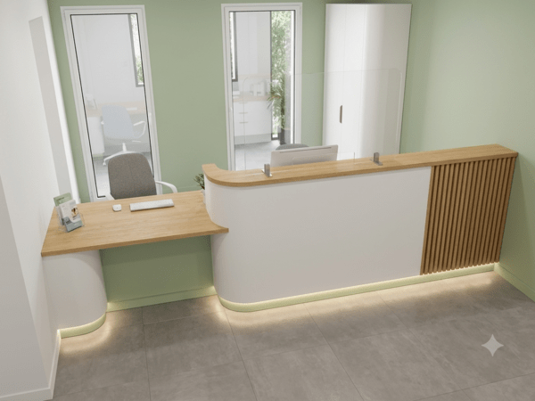

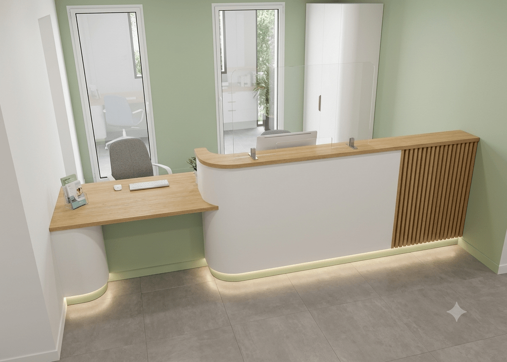

Bonjour, J'ai un mon premier comptoir professionnel à réaliser.
J'aimerais avoir votre avis concernant le chiffrage de ce meuble à la louche à combien l'estimeriez-vous ? juste voir si je ne suis pas à coté de la plaque niveau tarif et heure de travail.
Sachant qu'il va être fait en MDF cintrable avec une ossature interne.
Les plans de travails seront en chêne massif.
le meuble sera entièrement laqué.
De l'éclairage sera prévu.
Merci à vous !

tu peux procéder à l'inverse, en nous présentant ton propre chiffrage, ça peut aider, et nous éviter d'avoir l'impression de faire le boulot à ta place 😉...

bonjour commencez a faire le chiffrage et je verrai si cela est compatible avec un prix marché
la dernière fois pour une autre demande de votre part nous n avons pas eu la suite de l affaire et son dénouement

Bonjour merci de votre réponse, j'ai chiffré ce meuble a 9300Ht sachant qu'il intègre aussi deux meubles bas avec 3 tiroirs en dessous, un meuble bas pour tour d'ordinateur et un placard penderie que l'on voit au fond ave comme détails il y a un caisson cintré a coté comme finition.

SPZ eh bien, si c'est pour un cabinet dentaire, tu peux multiplier par 2 ou 3 😉
Plus concrètement, à supposer que les fournitures représentent 20% du total, alors 120 à 130h pour l'ensemble pose comprise me semble être l'objectif...
J'aurais tendance à penser que c'est un peu court, surtout pour une finition laquée... Mais tu disposes peut-être d'une arme secrète ?
Cela dit, ça fait bien longtemps que j'ai abandonné les agencements en "style international", je ne suis peut-être pas très objectif.
Donc voilà, j'espère que les autres avis te seront profitables.

SPZ bonjour lorsque je chiffre je fais une minute pour le chiffrage
détail des matériaux détail des temps prix de l heure etc. etc.
pour vérifier il me faut les détails car pour un escalier ou une rampe je sais faire une estimation rapide la vous me forcer a faire tous les calculs et ceux qui sont capable de donner une estimation rapide je leur tire mon chapeau , mais je ne sais pas faire etienne desthuilliers maitre menuisier

Merci de ta réponse ! je vais donc revoir mes heures un peu à la hausse ! eh non je ne dispose pas d'arme secrète à par ma motivation haha
Ce n'est clairement pas mes chantiers préférés mais c'est la demande du client, alors on fait avec.

etiennedesthuilliers Alors niveau matériaux j'ai estimé à 3200 € à cela je rajoute une marge . Pour les les heure j'avais prévu 8h pour la conception des plans et le débit de tout les gabarits. 60h de travail à l'atelier et 2 jours de pose à 2 + le trajet

je n ai pas la vue du comptoir a l intérieur , pas celle des deux meubles a tiroirs , pas d explication sur l 'installation électrique, ni sur les raccords sur les murs c 'est difficile de faire une estimation de temps j ai noté que les finitions étaient a votre charge
par contre j ai des doutes sur la peinture sur du mdf cintrable a petit rayon il risque d avoir des marques

J'ai demandé des devis à 3 de mes IA préférées, en montrant la photo. Compte tenu du manque de détails, les fourchettes sont larges... C'est pour le comptoir seulement, pas pour les autres meubles, caisson, tiroirs, etc.
1- 5000 / 7000 HT (gemini)
2- 10 000 HT (chatgpt)
3- 5000 / 8000 HT (Mistral)
J'ai tous les détails si cela t'interesse. Tu peux aussi demander aux IA directement.
