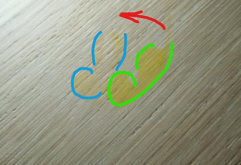

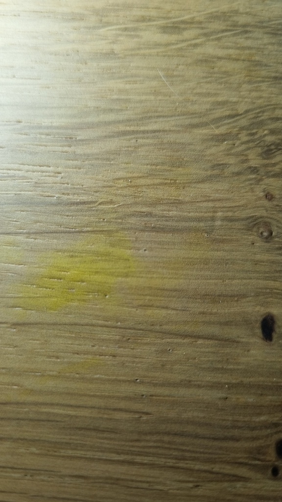

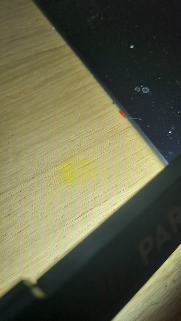

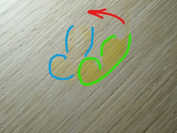

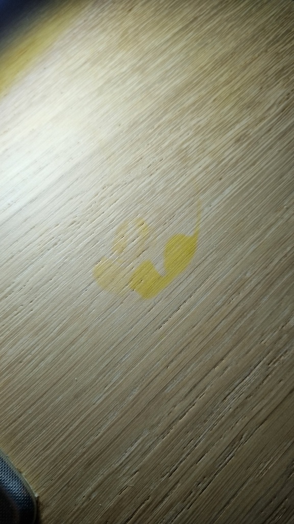

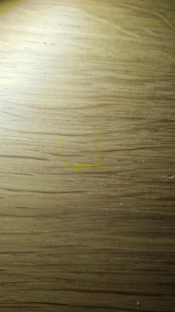

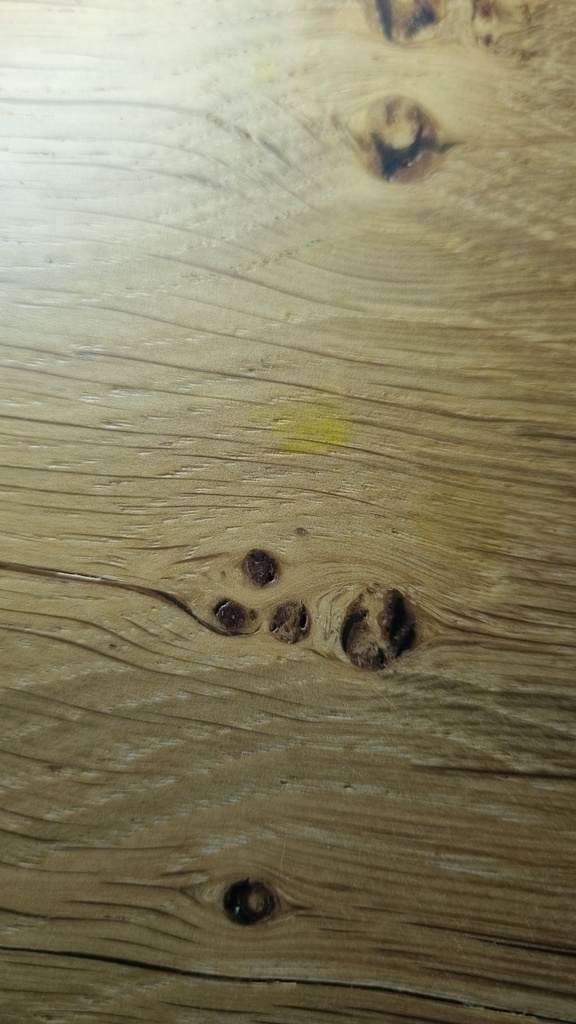

Bonjour, j'ai fait il y un an environs des plans de travail en chêne massif, ils sont vernis avec une finition PU.
Il y a des taches jaunes qui sont ressortis par la suite, quelqu'un sait d'où cela peut provenir et comment les faires disparaitre ?
Merci !
Un vernis PU, passé par quel moyen ?
Quel vernis PU ?
Étonnantes, ces tâches jaunes.
Et c'est surprenant, cette double tâche. Comme si on y a avait posé quelque chose, en mouillant abondamment, puis déplacé le même objet de quelques centimètres, ce qui aurait laissé une tâche plus légère, ensuite.🤔
SPZ
Il y a deux couches de Fond Finition Acrylique Effet Bois Naturel de chez RENNER ref JO-00M294 et une couche de Finition acrylique mate Anti-Brillantage ref Finition acrylique mate Anti-Brillantage.
Je ne sais pas d'où ca peut venir , le client m'a dit qu'il n'a rien laissé trainé sur les plans de travail mais j'ai des doutes.
effectivement sur cette tache c'est troublant.
Maintenant, ce que tu peux tenter, c'est d'y faire seulement un engrenage, dans le but d'y repasser juste la couche de finition. Peut-être, avec un peu de chance, ça partira.
Si tu optes pour cette solution, essaye sur une des tâches, d'abord.
Mais si ça ne part pas comme ça, c'est remise à nu.
Malijaï
Ça ressemble beaucoup à du curcuma... Solution : en passer de partout ;)
Aussi jaune partout, ça ne va pas être très heureux, par rapport à l'aspect actuel.
