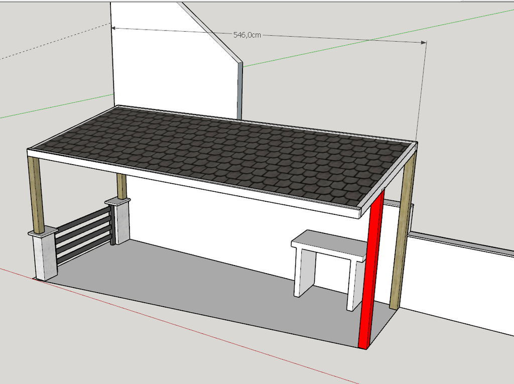

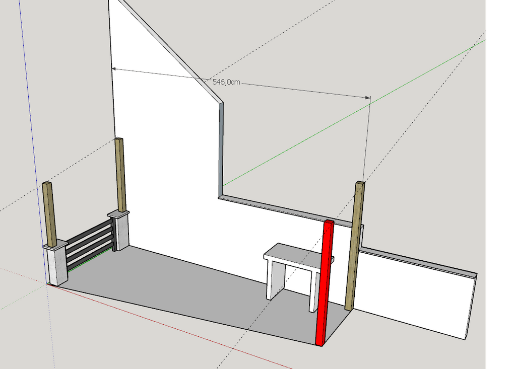

j'ai en réalité 2 questions concernant la conception d'un auvent pour une future cuisine d'été très basique.
J'ai représenté sous sketchup l'existant. Ainsi que la projection au sol de la place dont je dispose pour faire ce auvent.
C'est un trapèze, c'est là que tout ce corse pour moi. Je souhaite une simple pente à 10°. J'ai pas le choix de la position du poteau rouge. Est ce que je fais un auvent rectangulaire classique mais le poteau ne sera pas au coin. ou est il possible de faire un auvent qui suive le trapèze ?
La deuxième question porte sur l'espacement des poteaux et la panne. faut il que je rajoute un poteau intermédiaire pour une panne de 5m50 ?
Merci pour vos idées et conseils !

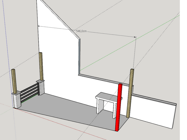

bon j'en suis rendu là après moult videos youtube et autre tutos en lignes. Je suis sur que ce n'est pas l'état de l'art mais cela me semble "suffisant" pour une cuisine d'été.
est il possible de déposer mon plan SketchUp quelque part pour bénéficier de votre aide/correction ?
Merci par avance

Je trouve cette solution plus esthétique, pensez vous qu'elle soit viable? quitte à rajouter un poteau intermédiaire ?
charpentejess
C’est possible, en ajoutant un arbalétrier, éventuellement repris par une jambe de force. On ne voit pas de dépassée de toiture sur ton dessin, à prévoir pour protéger un minimum ta structure!

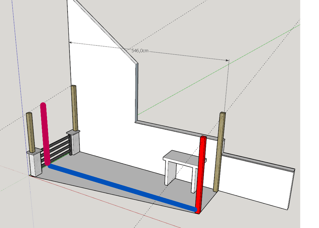

Une chose bête... Fait attention à la hauteur du poteau rouge. Il n'aura pas la même hauteur que le poteau de gauche avant, sinon, le toit ne sera pas plat. Il aura une surface hyperboloide en "selle de cheval"... Et la poutre "horizontale" à l'avant, qui sera de biais, ne devra pas être tout à fait horizontale...
arsouille
Merci Kentaro ! Ce poteau me tire pas mal de questionnement dont celui que tu mentionne à savoir sa hauteur.
arsouille Tu traces la parallèle bleue au mur. Et ensuite, le poteau rouge à la hauteur correspondant à la ligne de toit.

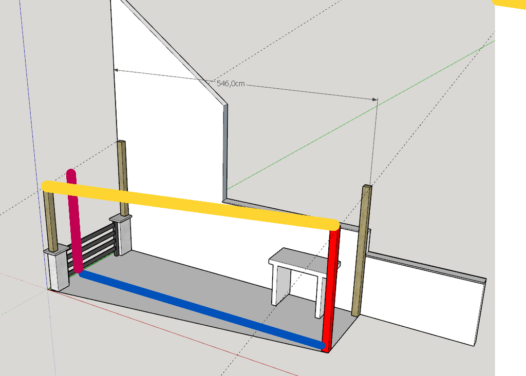

Par contre, la poutre jaune, cela va être un peu difficile à calculer, car elle est en biais dans les deux dimensions...
charpentejess
C’est ce qu’on appelle une sablière de pente, sûrement très difficile à calculer mais pas très compliqué à tracer!
charpentejess En fait, ce n'est pas "très" difficile à calculer. On prend les coordonnées x y z des deux points aux extrémités, et on calcule la distance
AB = √((xB−xA)² + (yB−yA)² + (zB−zA)²)
charpentejess
Très difficile pour moi aurais-je dû préciser! Je ne connais pas cette méthode, très intéressant, je me pencherai là dessus ce week-end pour comprendre comment ça peut fonctionner. Merci !
charpentejess Il faut partir du théorème de pythagore:
l' hypothénuse au carré est égale à la somme des carrés des deux autres cotés.
C'est le truc bien connu des charpentiers avec la suite 3, 4, 5:
5^2= 3^2 + 4^2 qui permet de tracer des angles droits avec un compas...
C'est vrai dans un espace 2D. et c'est vrai quand on généralise dans un espace 3D ou on rajoute un terme au carré.
Cela permet de calculer la distance entre deux points quelconques dans l'espace, si on connait leurs coordonnées x y z.
