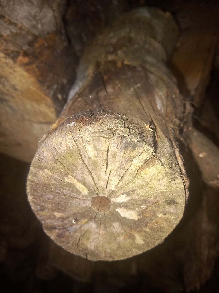

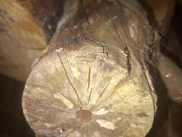

Sachant que je m'adonnais au tournage, et que je recherchais des bois moins habituels que ceux, pourtant nombreux, que j'ai eu à travailler, parfois juste à voir ou connaitre dans ma carrière passée, une connaissance m'a proposé du figuier, il y a 3 ans.
Il abattait ce figuier, devant une maison qu'il rénovait et devenu encombrant, et me l'a donc proposé.
Au bilan, et contrairement à beaucoup d'autres bois, il a carrément "explosé" au séchage, cela rapidement, au bout de quelques mois. Il s'est fendu de façon importante, un peu en "étoile", depuis le cœur.
À savoir, d'autre part, il a un cœur "en mousse"💗, qui laisse un gros canal central, quand il se désagrège. Ce "cœur tendre" n'est donc ici pas une qualité😆, mais un défaut !
Voilà pour l'expérience que j'en ai. Après, peut-être existe-t-il d'autres variétés de figuier...
Edit. J'ai retrouvé quelques morceaux de figuier dans mon stock de bois de chauffage. Une fois sec, ca devient extrêmement léger.. et très fendu, comme dit plus haut.
Photo ci-dessous.
