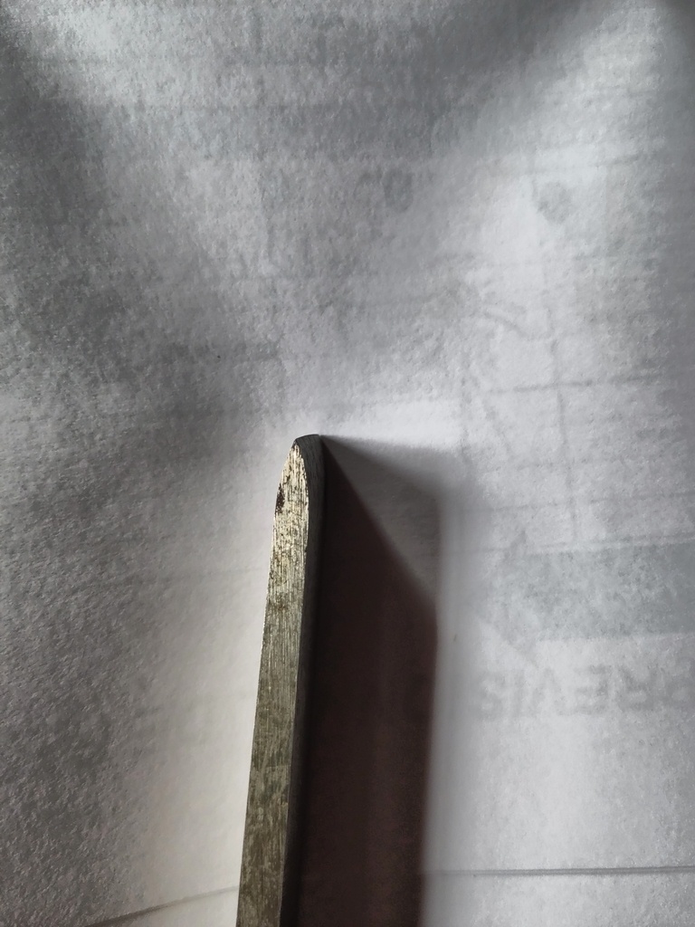

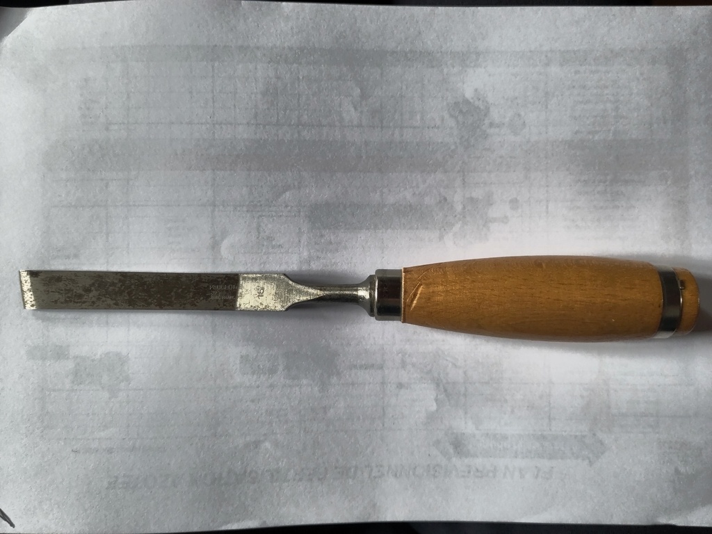

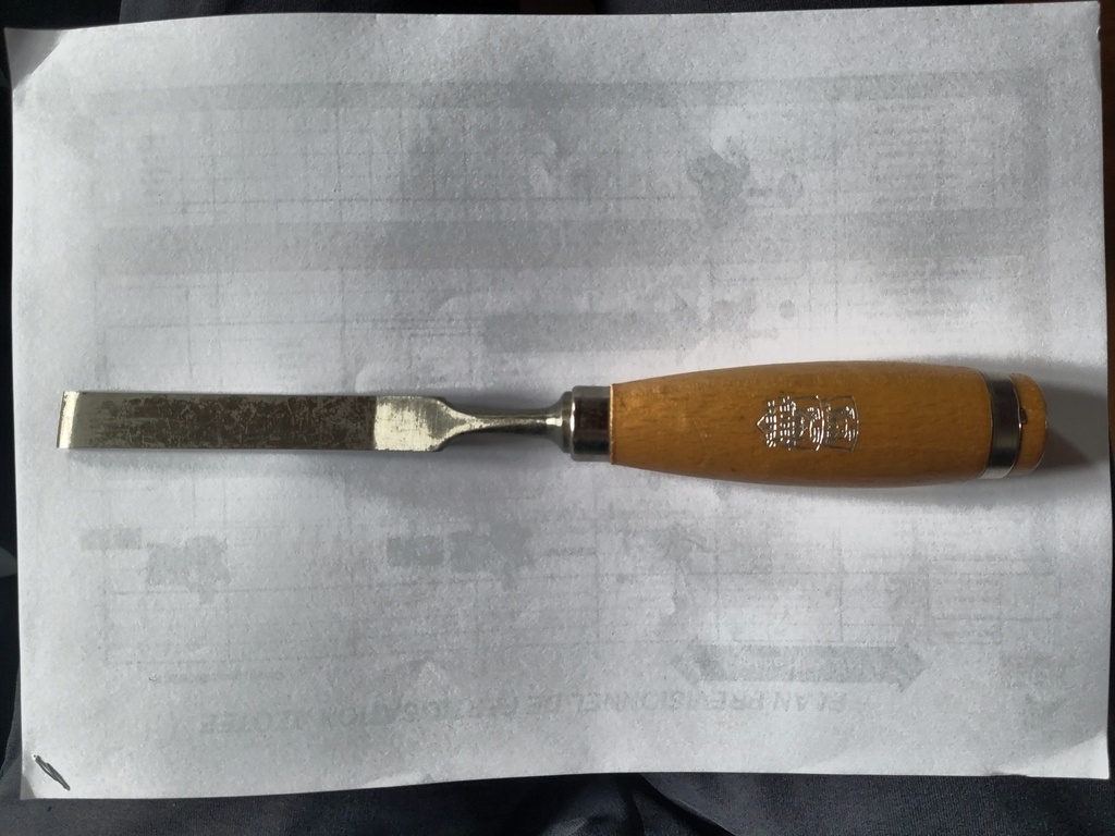

On m'a offert récemment ce ciseau sorti d'un grenier, sans pouvoir me dire à quoi il servait, ni si son affûtage était normal ou s'il avait été modifié. N'ayant jamais vu ça je me demandais si vous auriez une idée de l'usage d'un tel outil, ou si c'est simplement son précédent propriétaire qui s'est amusé à lui donner cette tête ^^'

Ça ressemble à un ciseau transformé non pas en fermoir mais en néron, un outil de sculpture très similaire au fermoir mais avec le tranchant oblique par rapport à l'axe de l'outil. Les biseaux (symétriques) de chaque côté servent à pouvoir tenir l'outil plus à plat, et lors de la frappe verticale, à ce que l'outil ne se décale pas du côté opposé au biseau comme sur un ciseau standard par exemple. Le tranchant oblique sert notamment à aller travailler dans des coins exigus.
charpentejess
Tout à fait, l'angle est léger mais ce serait plutôt un néron!

Il s'agit d'un fermoir, utilisé en sculpture entre autres. Je laisse à d'autres le soin de préciser son usage.
Le double biseau est donc tout à fait normal. Les bords du ciseau étant droits, j'ose penser que ce n'est pas une modification d'un ciseau mais bien la conception originale de l'outil.
oui, cela ressemble à un fermoir.
Non, il ne s'agit pas d'une modification, j'ai déjà vu exactement le même.

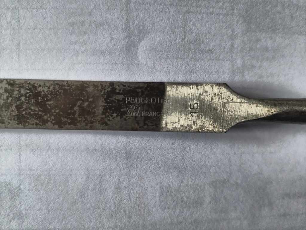

Possible que ce soit un fermoir , ceci dit la forme générale de l outil et le fait que la largeur (15) soit indiqué , je me demande si ce n est pas un ciseau qui a été modifié.
BeauLeRabot
Sûrement, sinon il serait indiqué quelque chose comme 02-15 (02 désignant la "série" des gouges, ici un néron, et 15 sa largeur).
Ceci dit, si c'est un vieil outil, cette nomenclature normalisée n'était peut être pas de rigueur.

Merci pour les infos ! Je ne connaissais pas ces outils ce sculpture, et ça semble bien être un fermoir néron du coup, avec le biseau. La forme global en revanche ne semble pas ressembler à ce que j'ai pu voir par ailleurs, alors soit c'est simplement une forme différente, soit c'est une transformation, en tout cas je sais maintenant à peu près à quoi m'en tenir !

Je ne sais pas si c est le cas des ciseaux Peugeot mais beaucoup de ciseau sont fabriqués de 2 aciers, le dos d un acier dur pour tenir l affût et le dessus d un acier plus souple pour éviter que le ciseau soit cassant. Si c était le cas , une fois transformé comme ci dessus l outil ne tiendrait pas l affùt
