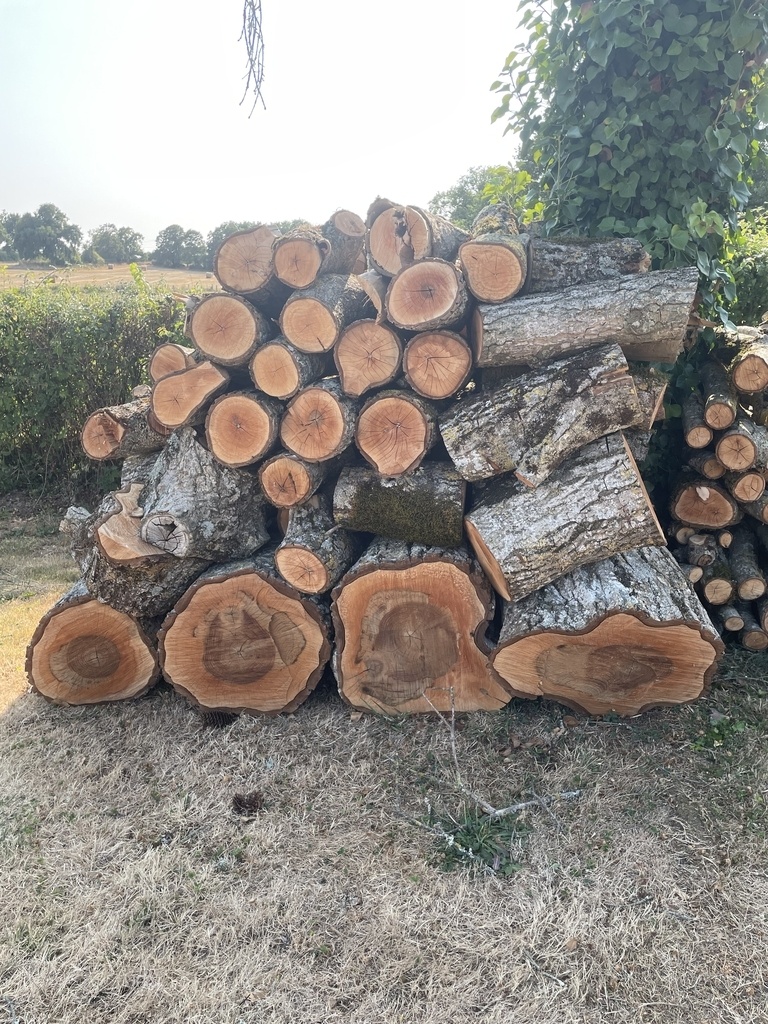

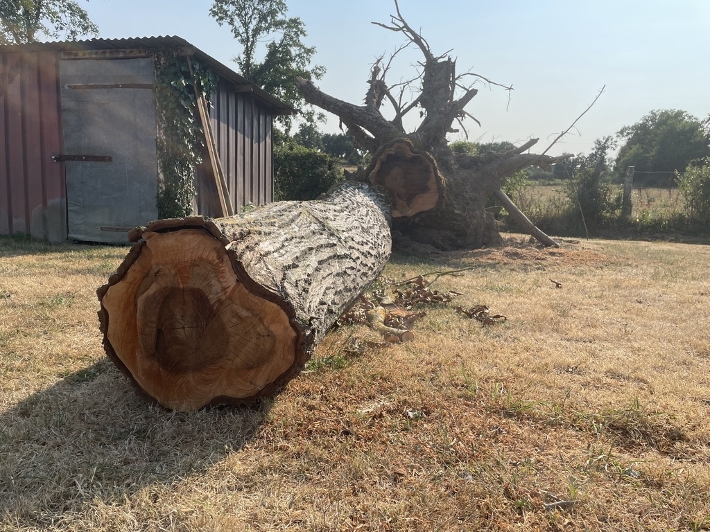

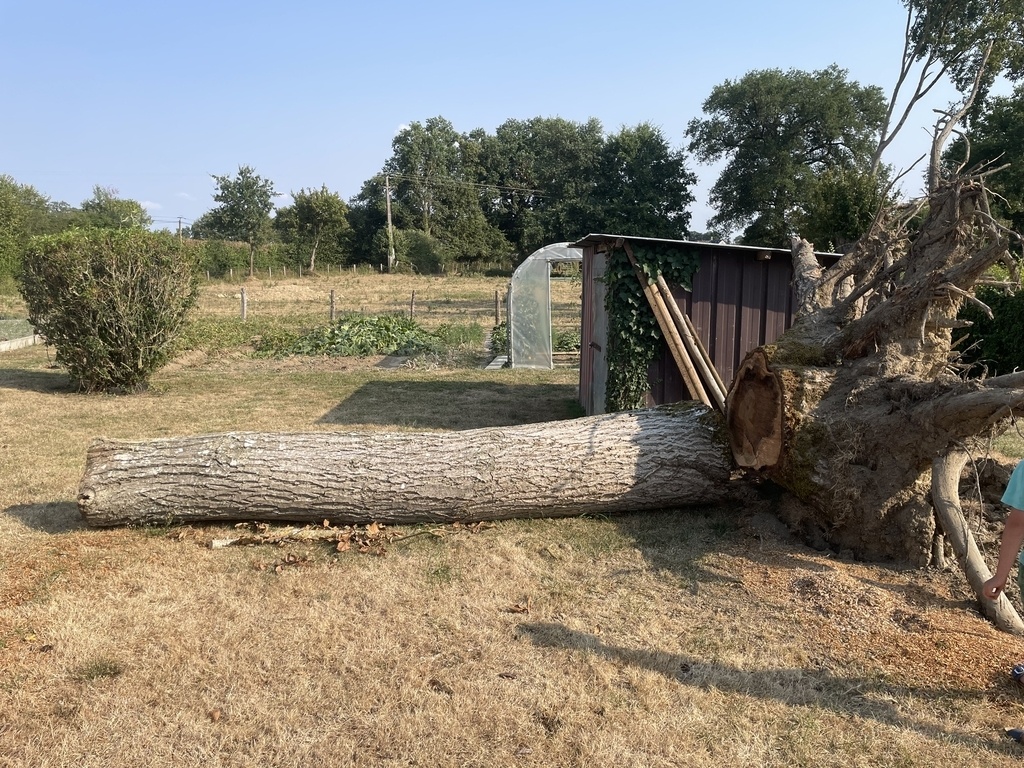

Mon beau père en Mayenne a un noyer qui a été un peu bousculé par le vent,
Il a tronçonné les branches et le tronc mais il ne trouve personne d’intéressé pour le récupérer.
Évidemment j’ai du mal à laisser passer cette occasion de récupérer du beau bois mais sans outil pour mettre ça en morceaux exploitables je ne sais pas quoi en faire.
Est ce que vous avez un conseil ? Une idée de projet ?

une bonne remorque de voiture et direction la scierie du coin. Chargement avec un agriculteur local. Pour un arbre, un scieur mobile ne se déplacera pas ou bien emmener l'arbre où il va prochainement scier.
Il est assez droit et de bon diamètre , il serait dommage qu'il parte en fumée surtout que le noyer n'est pas un grand bois de chauffage.

Une gruminette c'est relativement accessible et le beau père a visiblement une tronçonneuse sérieuse...
