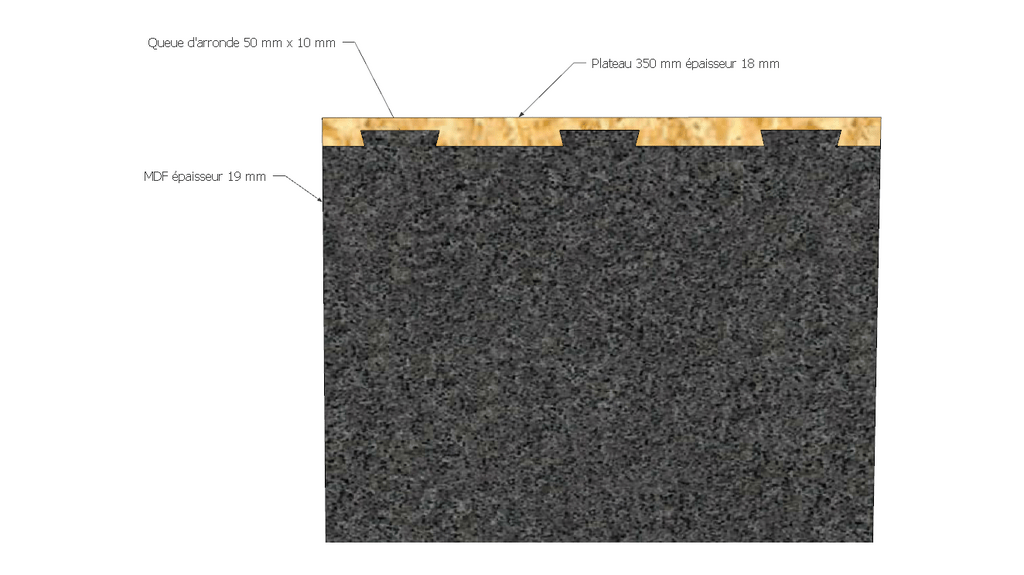

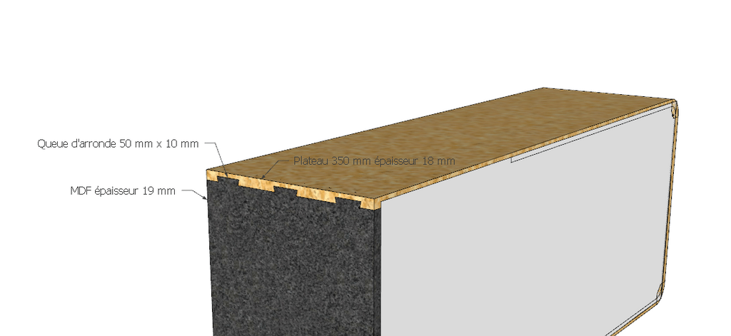

Je suis en train de concevoir un meuble TV alliant MDF (Valchromat anthracite) et frêne massif (lamellé collé de GSB).
Pour le flanc du meuble j'ai pensé à un assemblage en queue d'arronde recouvertes qui me plait esthétiquement comme sur la vue de côté ci-dessous :
J'ai essayé de faire mes recherches, dans du lamellé collé je ne sais pas dans quel sens le bois a été coupé.
Dans le pire cas ou les coupes sont tangentielles, le retrait peut atteindre 9.6% (fiche cirad). Ca parait énorme, est ce que ça serait entre le bois vert versus sec ?
Sur la largeur du panneau 350 mm x 9.6% = 33.6 mm. J'ai du mal à croire que le meuble va bouger de 3 cm.
Approche différente : j'ai demandé à Mistral qui me répond "entre 8 et 13 mm".
Ma crainte dans mon montage c'est que le frêne gonfle ou se rétracte latéralement tandis que le MDF non. Et que l'ensemble fatigue et devienne moche.
Auriez-vous un avis éclairé sur l'avenir d'un assemblage comme ça ?
Et sur mon calcul de retrait ?
Merci pour votre aide !

Les 9,6% correspondent au retrait total entre le bois vert (à saturation, environ 30% d'humidité) et sec.
Le retrait "en service" est d'environ 9,6/30 = 0,3% de déformation par pourcent de variation d'humidité. Si on suppose 3-4% de variation d'humidité en moyenne sur l'année, ça fait 1% de variation de longueur à prévoir.

Comme le dit BeauLeRabot la variation à prévoir est plutôt de l'ordre de 1%. mais si les queues d'aronde sont ajustées ça suffira soit à éclater le bois soit à broyer le mdf donc non ce n'est pas une bonne idée. En général les assemblages composites avec du bois sont au mieux très délicats.

NON !
Le MDF, à fortiori dans les couches internes, c'est de la "chique" ! Autrement dit, aucune résistance à en attendre.

concevoir c'est pour moi ne pas essayer ce qui n est pas viable
le frêne et l agglo c est le mariage de la carpe et du lapin
il va donc falloir modifier les choix
et mettre ensemble deux matériaux qui ont les mêmes réaction vous faites votre ensemble en agglo et vous mettez dessus une tablette en frêne de façon a ce quelle puisse vivre sa vie
sur votre calcul de variation de mesure je la trouve toute a fait fantaisiste
vous ne regarder pas la télé dans votre jardin ni dans un sauna mais dans votre salon
les variations dimensionnelles vont de paire avec les variations de votre degré hygrométrique vous regardez votre hygromètre pour voir les variations , et l abaque qui qui vous indique a quelle pourcentage d humidité le bois s'équilibre
si vous ne savez pas faire le calcul vous faite un assemblage et vous regardez si les dégâts son acceptable
et a ce moment la nous réfléchirons si il y a une astuce pour régler le problème
etienne desthuilliers maitre menuisier qui sait faire des meubles stables
effectivement l 'âme des agglomérer est de piètre qualité
mais c 'est très simple d' arranger cela vous mettez de la résine fluide en bout et ce problème sera réglé
je restaure ainsi les problèmes de tenu des charnières dans les porte en stratifié et de paumelles posées sur le chant
