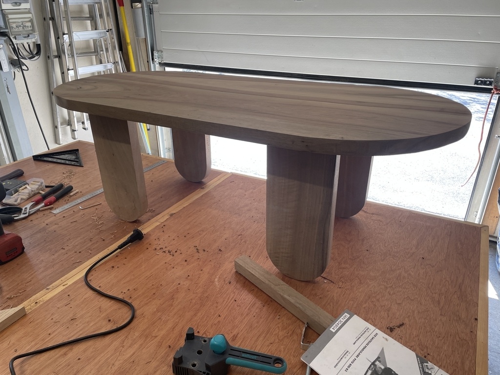

Bonjour à tous, et par avance merci pour votre aide. J’ai créé une table basse en noyer massif de 35 mm, la table basse fait 1,10 m par 55 cm. J’avais prévu de faire tenir les pieds avec des tourillons (les pieds font 15 cm de large pour 3 cm de profondeur, et 37 cm de longueur) mais je me dis que ça ne sera peut être pas suffisant et surtout j’aurais aimé avoir quelque chose de démontable éventuellement. Je pensais peut être visser des tasseaux sur les bords des pieds et sous le plateau pour renforcer par exemple. Avez vous des recommandations ou des idées ?
Merci bcp !
Nicolas
Tu fais un piètement, UN VRAI, c'est-à-dire constitué d'une ceinture, et sur lequel sont fixés tes 4 pieds.
Ensuite, tu viens y poser ton plateau, et l'y fixer avec un moyen qui lui permette de travailler, genre "huit de bureau" ou taquets bois vissés sous le plateau qui se prennent dans des rainures réalisées dans la ceinture.
Et surtout, oublie tes fixation par tourillons entre les pieds et le plateau, dans ce cas de figure !
vous mettez un tasseau de chaque coté du pied en haut de 27 par27 collé et pour la fixation 6 vis par pied 3 de chaque coté pour rendre les pieds solidaire du dessus
c'est le plus simple et le plus efficace
bonne fin de travail
