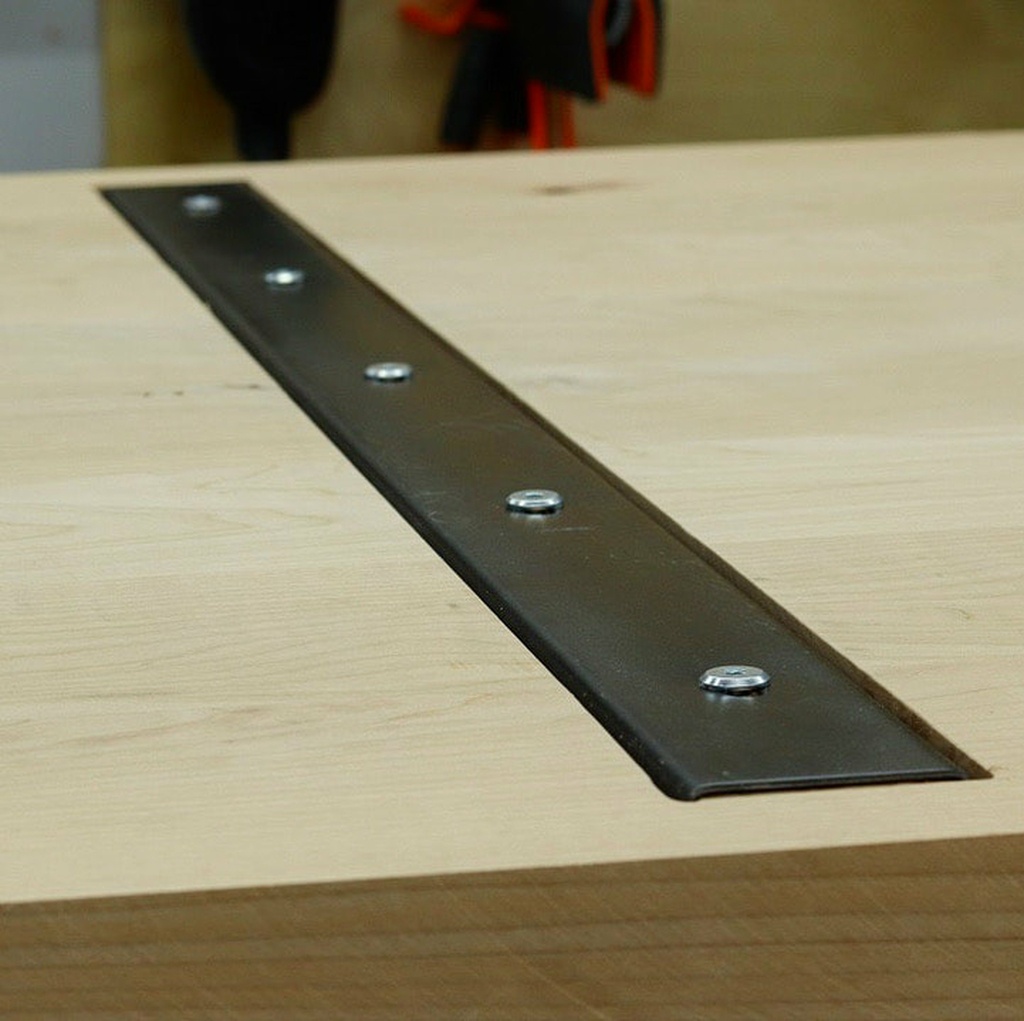

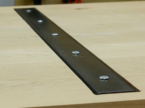

Bien le bonjour la communauté des copeaux, je vois sur pas mal de vidéo US l'utilisation de C-Channel en dessous de leur assemblage de bois pour les tables, mais en France, je ne vois pas trop ça, mais plutôt l'utilisation d'alaise.
Voici la description :
La quincaillerie C-Channel ajoutera de la robustesse à la construction de votre mobilier personnalisé et protégera le bois de la déformation. Chaque pièce de profilé en C a des trous allongés pour permettre le mouvement du bois et pour la fixation.
Qu'en pensez-vous ? est-ce bien résistant ? pourquoi ce type de quincaillerie n'est pas tellement utilisé en France ?
Peut-être que l'un de vous a déjà pu expérimenté et peut nous faire un retour ?
Bonsoir
Si un plat en fer pouvais empêcher la déformation du bois, tout les meubles prendrai à l'aimant😀.
Une difficulté du métier de menuisier est de connaitre son bois et d'anticiper autant que possible ses déformations. Cela marche pas toujours mais c'est parce que on à fait une erreur quelque part en tout cas la rédemption n'est pas un fer surtout pour les tables.
Visiblement , ce n'est pas un fer plat mais un profilé en U.
Ça doit donc être plus solide. Avec des trous oblongs, ça n'a pas l'air dangereux de l'utiliser. Et c'est facile à faire.
Est ce efficace ? Bonne question.
Si le plateau est bien fait, il n'y en a pas besoin.

Ce que tu appelles "C-Channel" c'est ce qu'on appellerai en France du profilé en U. On en utilise régulièrement en bricolage. En menuiserie j'en ai pas forcément vu beaucoup mais je dirai que c'est beaucoup lié aux habitudes de montage.
