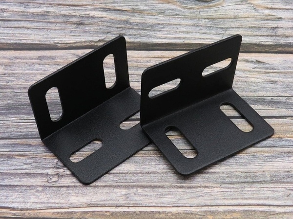

Du coup j'ai cherché une quincaillerie qui pourrait faire l'affaire, et j'ai fini par trouver ça : (voir photo, je ne sais pas comment l'insérer dans le corps du texte)
J'aimerais savoir si ces équerres a trous oblongs, qui font 70mm large sur 45mm long, vous paraissent convenir. Y a-t-il un piège que je n'aurais pas vu ?

J'ai cependant commandé les équerres à trous oblongs, je verrai bien ce que cela donne (en principe, elles doivent permettre les mêmes mouvements du bois que taquets) et j'en rendrai compte ici dans quelque temps.
