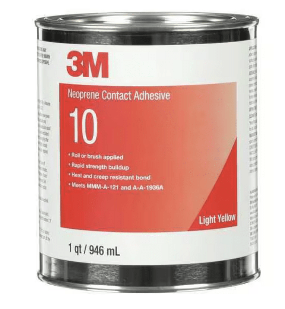

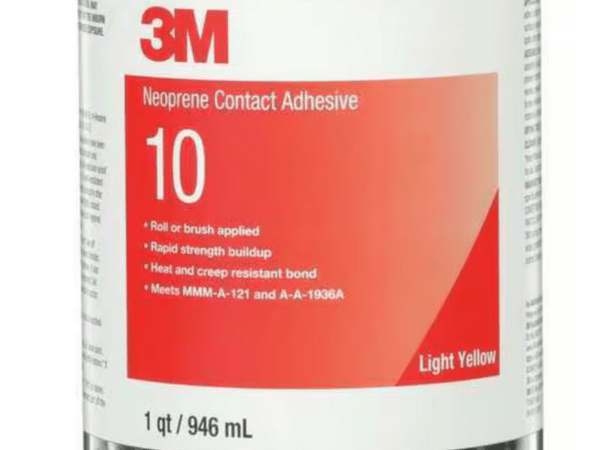

3M 10:
À tester. Temps de gommage d’environ 2 min et temps de séchage avant arasage inexistant (suivant FT). Résistance à la chaleur : 148 °C.
Prix correct : environ 27.5 €/500ml (format liquide 1L).

Pas tout a fait d accord avec les collègues ,oui il y a des mauvaises colles comme il y a des mauvais outils partout dans les grandes surfaces de bricolage.
J ai essayé la colle contact de GSB une fois et j ai eté déçu ,je n utilise que la colle contact 3M10.
(a noter aussi que dans le but de rendre certains produits moins nocif pour la santé ,ils deviennent parfois moins efficace.)
cdcalsace
Merci de ton retour, je vais l'ajouter a ma liste. Tu l'utilise au format liquide ? Tu l'applique comment ? Car j'ai toujours eu du mal avec les formats liquide ou gel je galère a faire une couche régulière sans en foutre partout
normandie

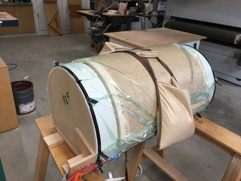

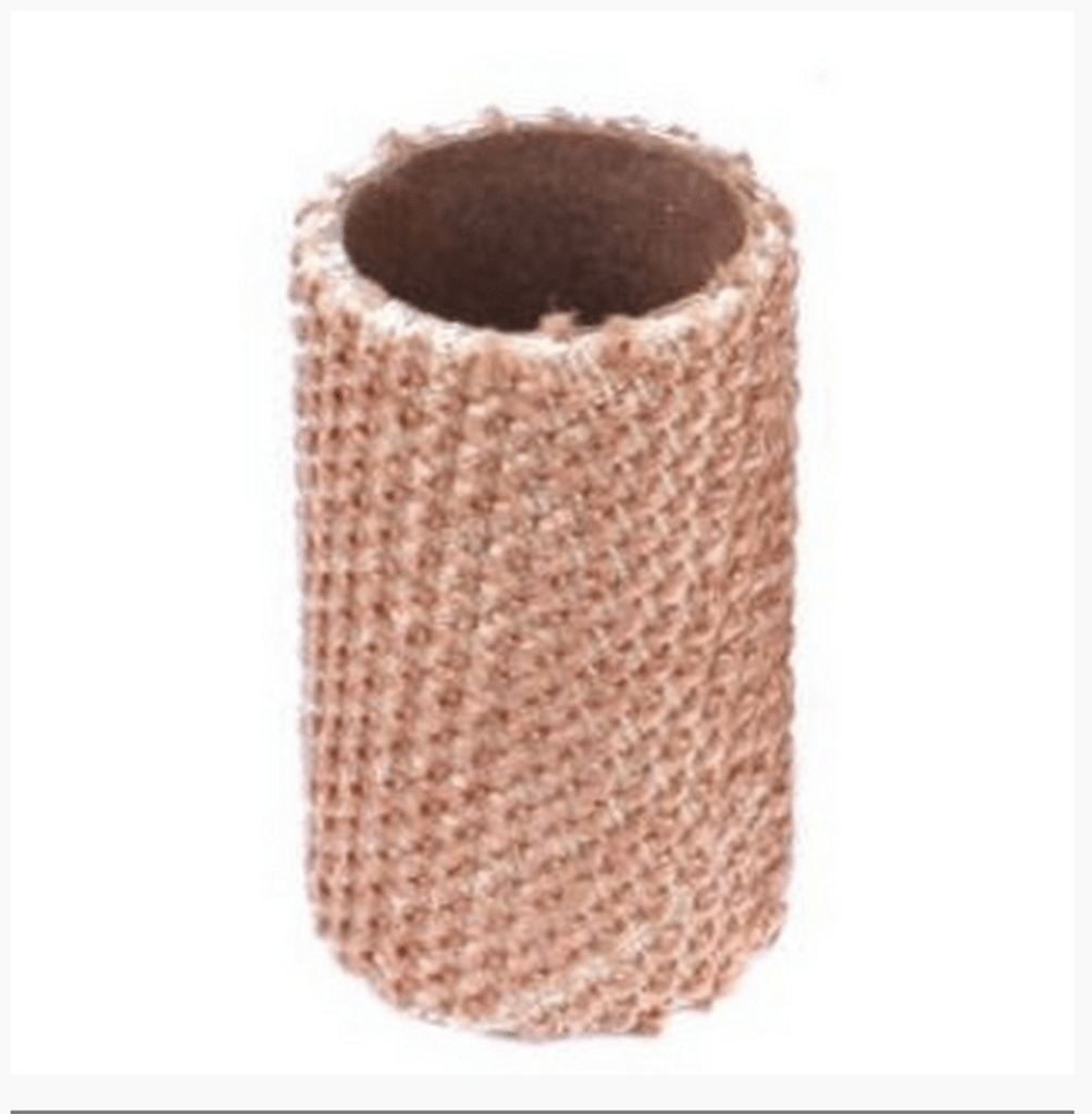

Oui celle ci est liquide ,je ne fais plus d agencement ,j' utilise la neoprene que lorsque je fais des moules .J utilise des rouleaux spéciaux ou a la spatule.
