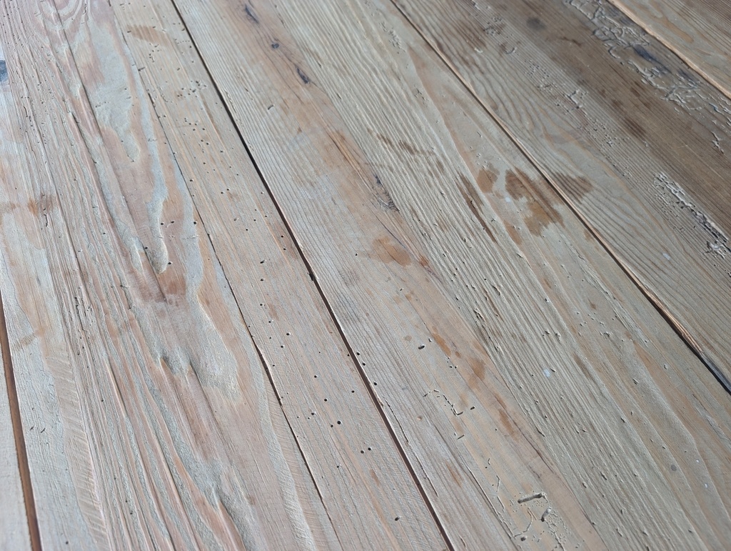

Hello, en photo une table de ferme qui sert de table à manger.
Pas de finition, le bois est brut.
Forcément, il y a des tâches.
Est-il possible d'enlever ou d'atténuer les tâches de gras (acétone, alcool ou autre) ?
J'ai lu la méthode du talc sur une autre question du site.
Est-ce qu'un ponçage permet d'en venir à bout (il faut enlever quelle épaisseur)?
Sinon, ça reste comme ça....
Merci pour vos retours.

Nous utilisons de la terre de sommière pour les tâches sur notre parquet. Saupoudrer sur la tâche et laisser agir quelques heures. renouveler jusqu'à disparition. Attention, nocif pour les animaux par ingestion. Aspirer ou balayer puis un coup de chiffon propre et humide pour terminer.
Baudet
Diluer (alcool, dissolvant...), absorber (sciure, argile..).
La terre de,sommieres est une argile blanche, qui ne vient pas nécessairement de Sommieres.
Aucune,argile n'est toxique ni pour les animaux, ni pour les humains. Au contraire ,elle désintoxique.
Chatongris
Bonjour, pour éviter de répandre des idées comme ça, en quoi elle désintoxique ?
La terre de Sommiere est apparemment dangereuse non pas par sa toxicité mais par sa forme (poussière fine) et donc dangereuse pour les voies respiratoires et les muqueuses des animaux (fortement déshydratante).
Termite
Bonjour, sur ma table de salon j’utilise mon nettoyeur vapeur aspirant et cela fonctionne bien. si tu en as un à dispo tu peux essayer?
Attention cependant aux bois dont les fibres pourraient levées avec la vapeur
Mon épouse à une formule magique que l'on utilise très souvent sur notre table de cuisine en chêne non vernis:
La recette (attention, c'est secret...): 7 tasses d'eau, 1/2 tasse de bicarbonate de soude, I/3 de tasse de jus de citron, 1/4 de tasse de vinaigre blanc, le tout appliqué avec un vaporisateur et bien frotter avec un chiffon.
Les chimistes diront que ce ne vaut rien, car la base et l'acide s'annulent, mais pourtant, ça marche... C'est pour cela que c'est magique...
Chaluthier
Sinon, pour les taches grasses, la terre de Sommières...
Pas besoin d'aller jusque là, on en trouve dans les bonnes drogueries.
Malijaï
et quand on en trouve pas : le talc, la farine, toute poudre qui absorbe le gras déposée sous un chiffon avec un poids dessus.
Erasmus
Sinon tu passes un coup d'huile sur toute la table, ça va atténuer ou même faire disparaître les tâches de gras.
Et ça la protégera un peu.
