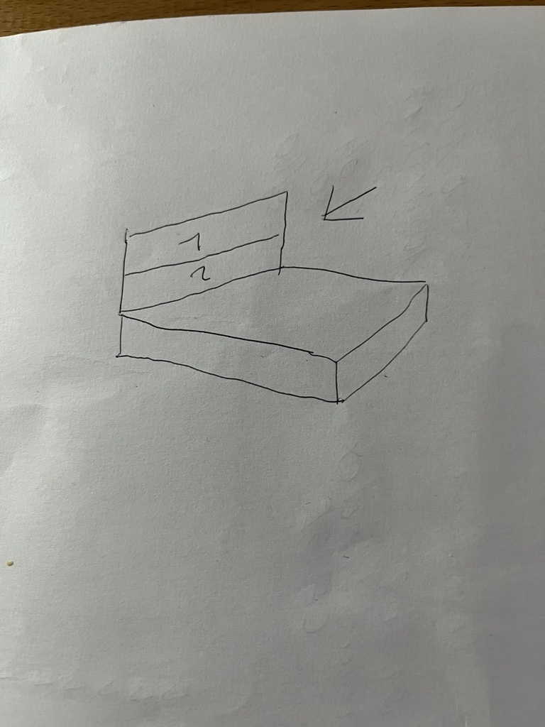

Je cherche une solution B pour faire le tete de lit en massif, Bois de Hêtre. Longueur 1500mm, épaisseur 48mm .ce sont 2 pièces égales en dimension et épaisseur, largeur 400mm chacune, je veux les unir bord à bord , c‘est à dire chanfrein contre chanfrein, mais sans les coller , c‘est très lourd donc il faut que ce soit démontable. Pas de colle donc.Comment faire ? Mortaise profonde et faux tenon encastré dans une pièce???
Merci 🙏 pour vos idées 💡
Il me vient une idée: les deligner chacune en 2 ou 3 pièces et les dresse et les unir avec queues d’arone ou rainure en T ??
Un schéma serait le bienvenu parce que la ce n'est pas très clair...
Charolais
Salut je les ai coupé en 2 donc j’ai 4 pièces de 22cm chacune .

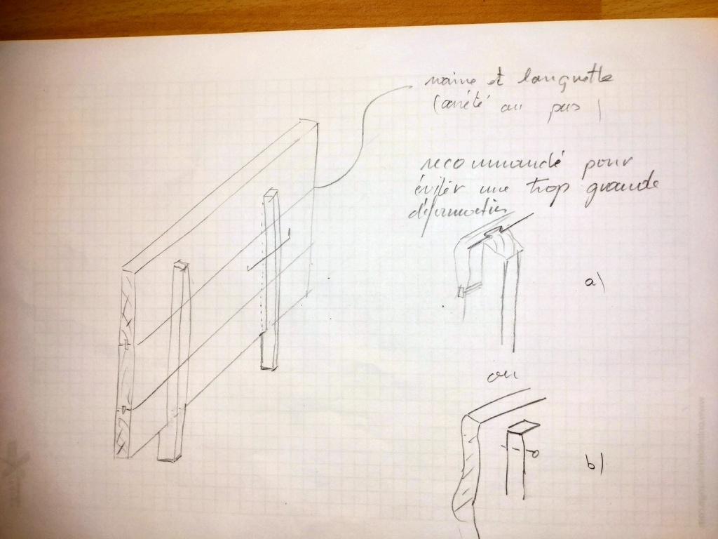

Il existe plusieurs solutions.
Ci joint deux parmis tant d'autres
Bonne continuation dans ton projet

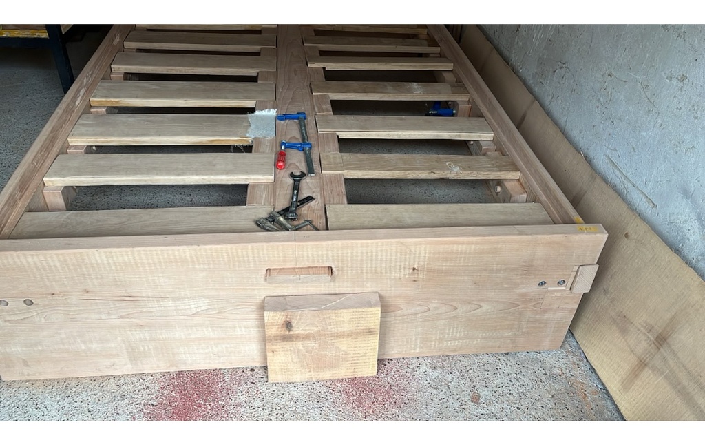

Hello , le lit en phase de création 🥵
