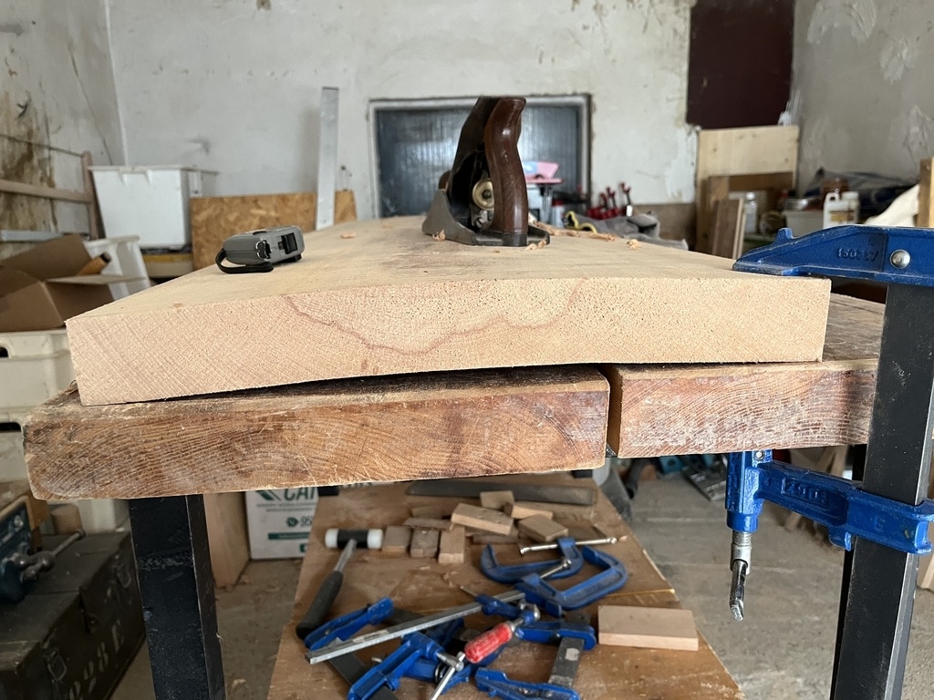

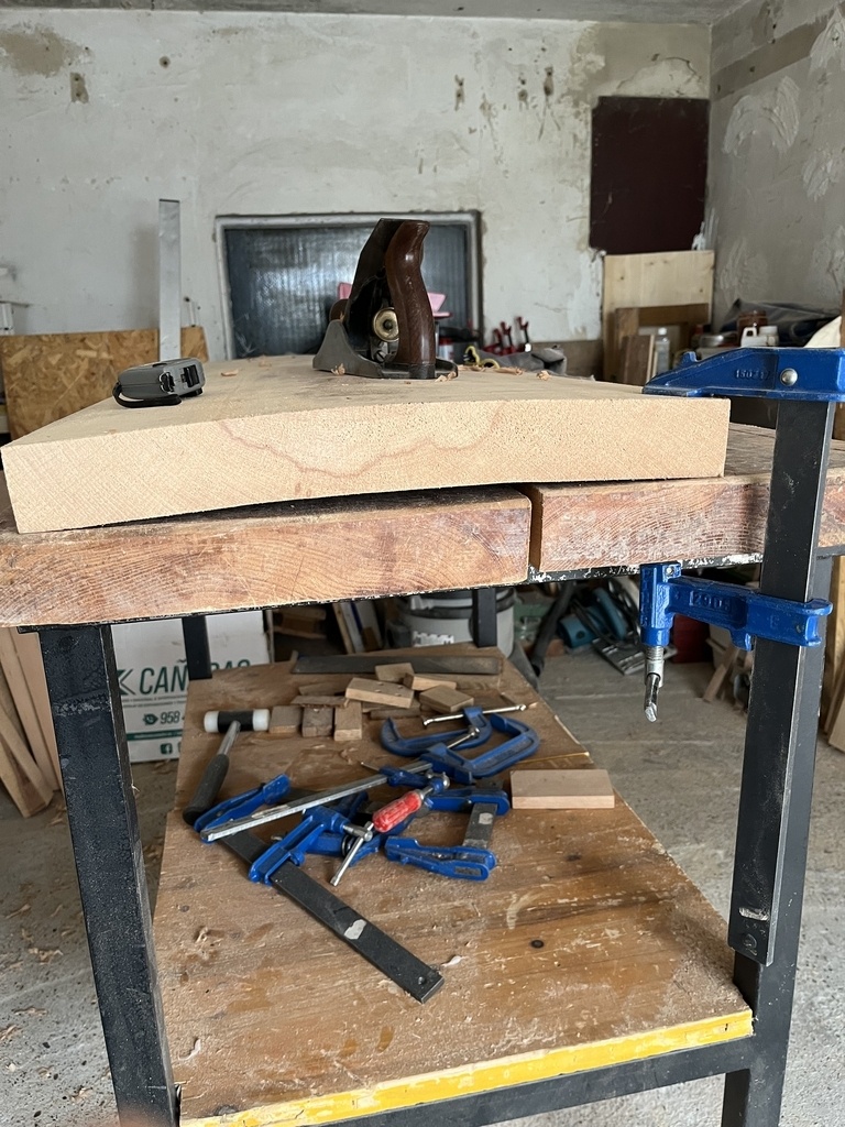

Bonjour Cette table de Hêtre sera un pied de lit en massif , le bois est sec mais il a tuile un peu. Dois-je simplement raboter le centre et les extrémités inverses ou bien deligner au centre et rectifier et coller ? Je n’ai pas de raboteuse et ne passe pas dans mon système avec la défonceuse. Épaisseur du bois 50 mm .,un grand merci 🙏

Bonsoir Etienne , que voulez-vous dire sans les retourner? Pour inverser le sens des fibres comment faire sans retourner une des 2 ? Merci 🙏

Comme dit plus haut, ne pas inverser les cernes

Merci de l’information,mais il est dit souvent d’inverser les fibres.Pourquoi dans mon cas , non ?

C est dans tous les cas, sur une largeur avec des collages "inversé" tu fais de la tôle ondulé, et tu ne fait pas un dessin (vue de dessus) qui est beau.
Il faut penser les collages suivant l ouvrage.
Pour ta planche par exemple un plateau, une fixation dans le milieu et elle bouge en largeur librement, et en plus sera belle.
Pas facile d expliquer
Si j ai le temps demain je te fais un dessin

Dans le cas d'un bois qui n'est pas parfaitement sec, inverser les cernes sert à prévenir les déformations qui ont de fortes chances de se produire, lorsqu'il séchera.
etiennedesthuilliers te conseille d'avoir du bois proche de 10%, donc qui a déjà travaillé, et qui ne le fera plus.
Sa proposition est donc de juste recouper, dresser les chants et recoller dans la même position.
Encore faut-il que le bois soit aux alentours de 10%. Il te reste à le vérifier.
Tout à fait en phase avec toi, 10% c'est difficile à obtenir et encore il faut un bon appareil de qualité pour mesurer. Sur le sujet d'inverser les fibres pour l'assemblages de larges panneaux, plusieurs écoles s'affrontent. Perso je fais comme cela et je ne fabrique pas de la tôle ondulée. Après il y a la qualité du bois à considérer.

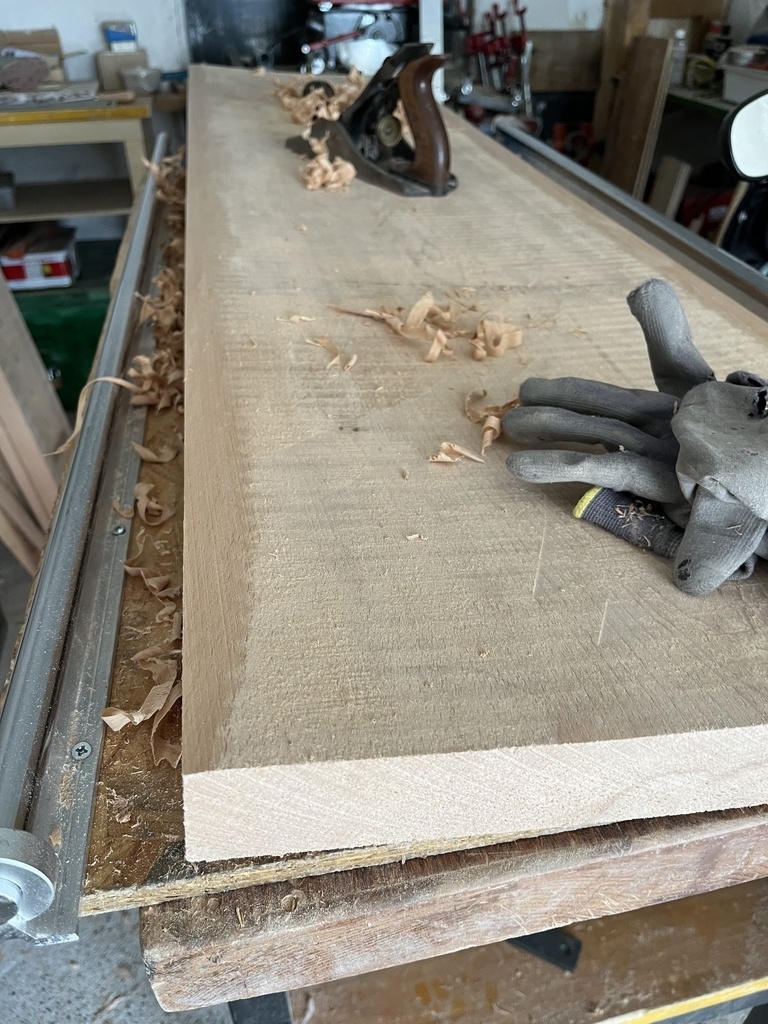

Tu comptes raboter ça au n°4? c'est un peu inadapté a mon avis.
Charolais
Hello c’est un 4/2 , non je je fais avec la défonceuse
si tu traces à l'extrémité de ta planche (dans l'épaisseur) une ligne droite qui va d'un angle à l'angle d'en face puis la même chose avec les angles de la face opposée/inférieure, tu t'apercevra du bois qu'il va te falloir enlever et du bois qui va te rester. Au prix où cette matière se négocie la réponse est évidente quant à la technique à adopter.
Il te faut scier ta planche dans sa longueur en 2 ou 3 morceaux, les dresser puis les recoller en inversant si possible l'orientation des fibres.
Charolais
Merci Glaude , je m’en doutais un peu . Je passerai un peu le rabot électrique un peu sur la bosse dos d’Ane pour enlever un peu et je vais deligner .au centre de la (bosse) j’ai environ 10mm à enlever.
Charolais
La pièce mesure 41 cm en largeur en combien de morceaux serait bien de scier ?
