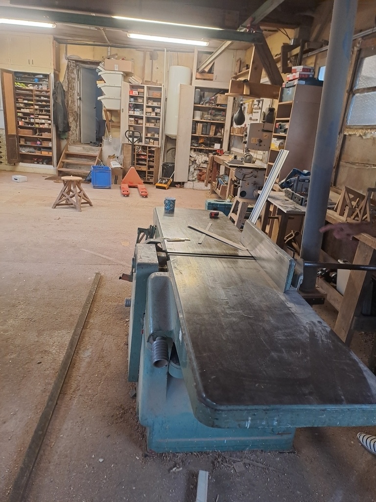

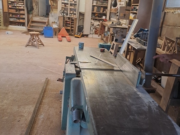

Identification modèle dégauchisseuse raboteuse lurem
Bonjour les fabricants de copeaux, je dois déplacer cette dego rabo mais j'ai besoin. De conseils, d'informations et tout et tout

Dans ton cas, si tu cherches l'identification précise de cette machine, pourquoi ne pas simplement demander à celui à qui tu achètes (je suppose) de te faire une photo de la plaque d'identification, ou de toute trace de marque et/ou modèle qui y apparaitrait ?
Pour la déplacer/transporter, privilégier de la soulever progressivement par dessous, afin d'y glisser des cales, ou une palette, et enfin la déplacer avec un transpalette.
Mais NE SURTOUT PAS LA LEVER OU LA FIXER PAR LES TABLES !

Peut-être préciser s'il s'agit d'un déplacement de quelques mètres ou bien de dizaines de kilomètres...
