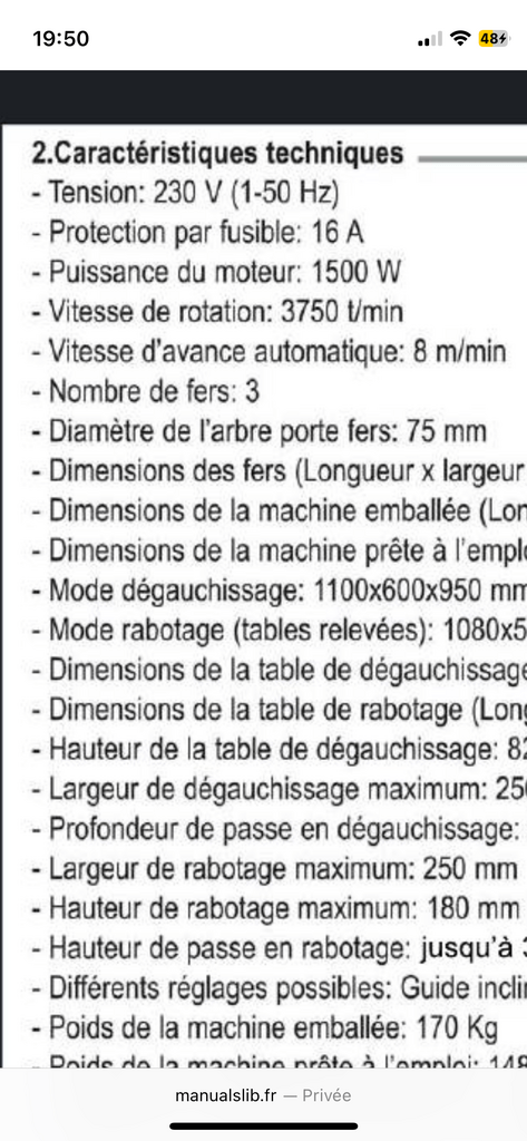

Je viens d’acheter une dégauchisseuse-raboteuse Leman RAD250 en 1100 W / 230 V.
Le problème est qu’elle ne démarre pas chez moi sur une prise électrique classique. Pourtant, je l’ai testée chez le vendeur et elle fonctionnait parfaitement. Chez lui, elle était branchée sur une installation avec un disjoncteur 16 A en 230 V.
Chez moi, mes autres machines en 230 V fonctionnent sans problème, mais mon installation est actuellement équipée de fusibles 10 A.
Pensez-vous que le fusible 10 A puisse être la cause du problème, notamment à cause du courant de démarrage du moteur ? Est-ce qu’il faudrait passer sur une protection 16 A ?

J’ai également dû changer le porte-fusible afin de pouvoir installer un fusible 10 A aM, car un fusible 10 A gG sautait au démarrage de la machine.

Mais ça n'est pas un fusible, même si pas suffisamment calibré qui l'empêcherait de demarrer !
Un fusible n'empêcherait pas le demarrage, la machine n'y est pas en pleine charge.
Par contre, pour l'utilisation ensuite, et en pleine charge, mieux vaudra revoir le problème !

Un fusible, même sous calibré n'empêcherait pas le démarrage, même si pour l'utilisation future, il vaudra mieux revoir ton installation, peut-être avec un électricien pour avoir une ou des prises en 16A.

Je la branche sur une prise standard 16A sans soucis.
