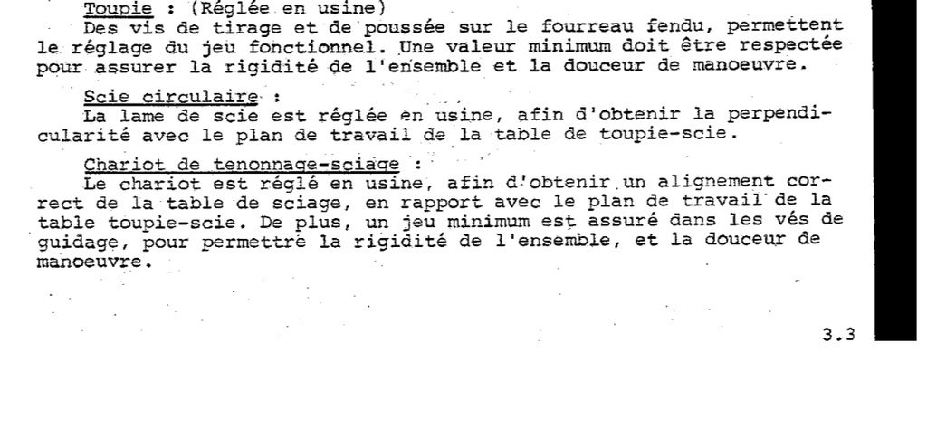

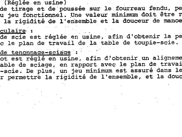

Bonjour La scie de mon combiné lurem c2000 n’est pas d’équerre à la table et sur la notice il est indiqué que cette équerrage est réglé d’usine .je ne vois donc pas comment je peux réglé ce problème si vous avez une idée je suis preneur ! Merci d’avance .

La "sentence" (réglage d'usine) de la notice ne vaut que si la machine n'a jamais été démontée. Le bras support de lame, réglable (hauteur de coupe) n'est pas solidaire de la table mais du bâti. La table est fixée par 4 vis sur le bâti -a priori- sans dispositif de compensation (cales d'épaisseur qui contribueraient à la perpendicularite de la table / plan de lame). Le défaut serait donc plutôt à chercher du côté de la fixation du mécanisme support de lame.

Paul26
Peut être la réponse :
