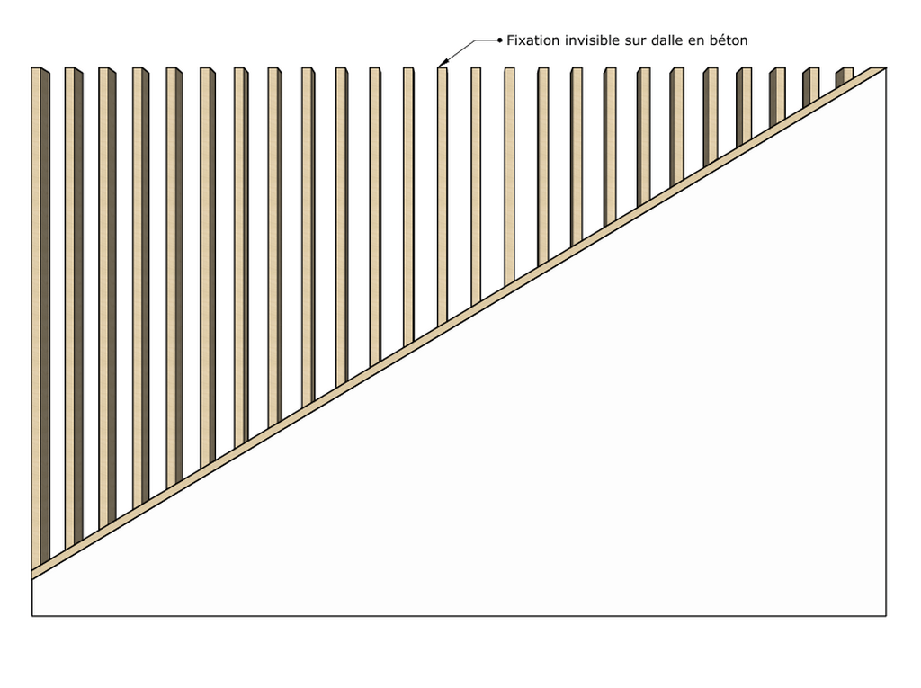

Je dois réaliser une barrière en style claustra. Je n'arrive pas a trouver un système de fixation des montants au plafond. je vous met ci joint le 3D de la barrière.
Les montants vont mourir sur la dalle en béton de l'étage.
Auriez-vous des solutions a me proposer?

si le client l exige je fais ce qu'il demande et si il a les moyens
je prend une planche en bois dur de la même largeur que les éléments claustra
je perce des trous de 8 mm qui vont me servir de gabarit de perçage
pour la fixation par tourillon en métal de 8 mm de diamètre
je fixe provisoirement ma traverse au plafond avec 4 chevilles
le perce avec une mèche bêton 50 trous , prendre des mèches de très bonne qualité a plusieurs traçoir en croix il en faut 3 exemplaires si vous ne savez pas les affuter
on commence sans percussions et on met progressivement la percussion profondeur 25 mm
les trous en bout des planche seront fait a l atelier avec un gabarit
le fin du fin est de laisser 10mm de jeu entre l about des planches et le plafond

Tu fais comme tout le monde, une lisse ou traverse en haut, fixée au plafond par quelques-uns des trous que tu auras réalisés au préalable, pour y assembler tes montants.
De cette façon, tu auras des perçages positionnés avec précision, plutôt que de faire des trous dans la dalle, qui ne seront jamais parfaitement précis et réguliers... en plus d'être pénible à faire.
Sur ce genre douvrage, la précision des perçages est primordiale, sinon, tu vas te retrouver avec des effets pas beaux du tout, concernant le parallélisme des montants, suivant d'où tu regardes.

Fixation par goujons au plafond + perçage en bout de montant + collage MS polymère.
Les goujons peuvent être de bêtes tourillons collés à la MS dans des trous faits au perforateur. Un repérage au fil à plomb ou laser, puis tracé au cordeau ou bien laser..., sinon, une latte/gabarit prépercée maintenue en place avec deux ou trois goberges, plus simple si bien pensé...
Tenons mortaises (en V et sans saillie) pour la lisse basse.
Les montants sont enfichés par le haut, avec un léger angle, puis poussés par le bas dans la mortaise.
Pose du plus court au plus long.
Collage et/ou pointage, mastic de finition.
Voilou.

Tu assembles le haut des montants sur une planchette horizontale sur toute la longueur (vis par le haut, tenons), et tu fixes la planchette par deux ou trois vis au plafond.

Plus sérieusement ça me semble compliqué. Comment est la dalle béton au dessus ? Hourdis ? Coffret ?
Le plus simple serait d ajouter une traverse haute qui récupère tout les montants.

faire une lisse (traverse) sous le plafond, les travaux de peintures du plafond seront plus simples à mettre en oeuvre
daho12
et si cette traverse en bois dérange par son aspect, appliquer sur cette traverse une finition blanche ( ou autre) de la même couleur du plafond, ainsi c'est plus discret
