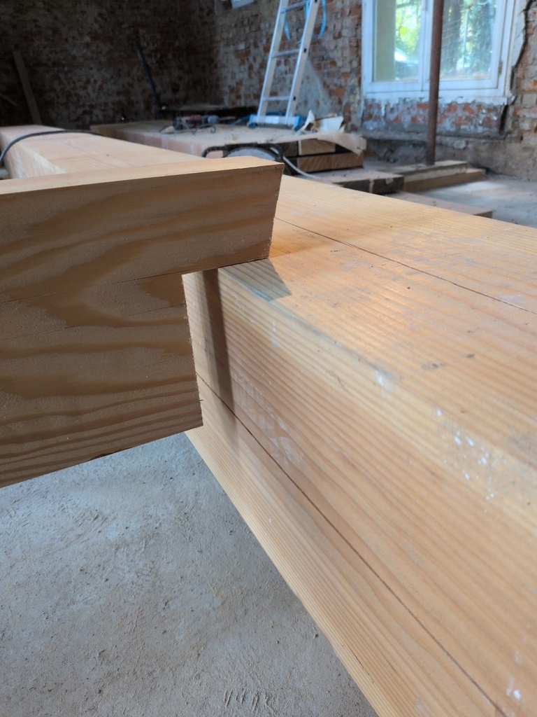

Je réalise un plancher pour un étage .
La poutre maîtresse est de section 27x27 et les solives 70x210 . ( Calculer par le scieur, c'est du douglas )
Je voudrais savoir quelle hauteur donner à mes tenons ,
La règle du tiers s'applique t'elle ici ? Soit 7 cm ?
CoB34
dsl j'ai du mal à comprendre, vous voulez réaliser un appuis de solive comme illustrer dans la photo ? Je ne vois pas de tenon, tél quel c'est dangereux, car les charges vont faire casser les fibres.

Je souhaite encastrer les solives dans la poutre maîtresse . Il y aura des solives de chaque côté de la poutre .
Les solives font 210 mm de hauteur, je voudrais savoir si j'encastre les solives d'un tiers de hauteur ( sois 70 mm ) cela sera suffisant ?

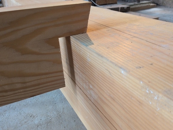

Sur la photo , le tenon repose sur poutre la mortaise n'est pas encore taillée.
Il s'agit d'un plancher d'étage qui sera apparent au RDC . La poutre est carrée et fait 270 mm de côté.
Je ne vois pas quelle autre information pourrait être importante. Je vous remercie de votre aide.

Pour la règle que vous évoquez, il faut entailler sur 1/3 de la hauteur (soit l'inverse de ce qui a été fait), on conserve le reste (soit 140mm) pour avoir le maximum de bois en appuis et éviter l'arrachement sous charge. Il faut aussi veiller à ne pas trop affaiblir le sommier.
J'ai aussi vu d'autres charpentiers entailler sur la mis hauteur, et laisser un "tenon" de 2 à 3 cm d'épaisseur (ou profondeur de mortaise).
Tout cela s’étudie au cas par cas, à ne pas prendre comme vérité absolue.
