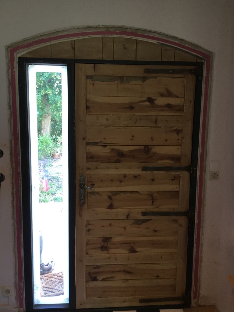

Je termine la finition de ma porte d’entree ( en bois bien sûr ) et je veux mettre dès chambranles moulures sur tout le pourtour de l’encadrement de la porte (photo ).
Je pense utiliser une bande de bois de 8 voire 10 cm de largeur et de 2 voire 3cm d’epaisseur ; tout ça afin de mettre en valeur la porte .
Vu la largeur du chambranle , je ne peux pas utiliser une fraise à moulurer de défonceuse , beaucoup trop petite compte tenu des proportions du chambranle cintré.
Et donc comment faire ce motif de moulure ?
Merci d’avance pour vos idées ...

Jefarc
Ci joint la photo sans les fameux chambranles de finition moulures .

Le problème se corse ...

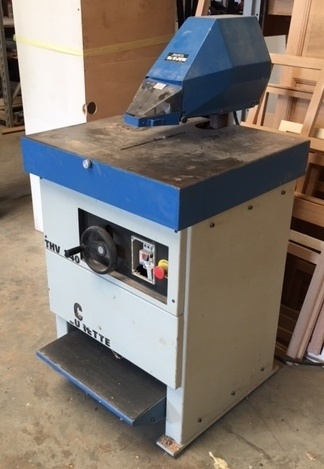

Hello , sur un cintre régulier , il faut faire un guide cintré sur ta toupie équivalent à ton cintre a toupiller pour que cela échappe la table en le passant sur champ !
Tu peux aisément monter une fraise de moulure sans soucis , sauf que le principe change un tout petit peu le profil a cause du talonnage , mais sur un grand cintre pas de soucis !
Et attention , tes coupes de raccords entre les droites et le cintre seront à exécuter elles même cintrées avec un tracé par trois points ou de parallèles !

pour moi le problème est tellement simple que je ne comprend pas pourquoi les gens s inquiètent
deux coups de toupie sur une table cintrée et le tour est joué
si j ai une défonceuse ,un point de centre une bande de cp sur laquelle je fixe ma défonceuse une grande table ou je positionne le point de centre et mes bout de bois et je défonce ma moulure en x passes et je fini si besoin est au tarabiscot
je fait comme mon grand père un maillet , quelques gouges , un ou deux ciseaux un peu de courage et finition au petit rabot et au tarabiscot
ou est le problème , il n'y a pas besoin de défonceuse 5 axes mais un peu de courage et de réflexion
par contre je dit de suite non a ceux qui proposent la moulurette ou le montage d'un axe sur une défonceuse car il vont s' envoler pour essayer de réaliser une grosse moulure vu la taille des fers je reste a votre écoute et a votre disposition etienne le menuisier qui réalise du profilage sur toutes pièces cintrées sur un plan ou deux plan voir la pub des ateliers morgan sicard paru dans trouvaille

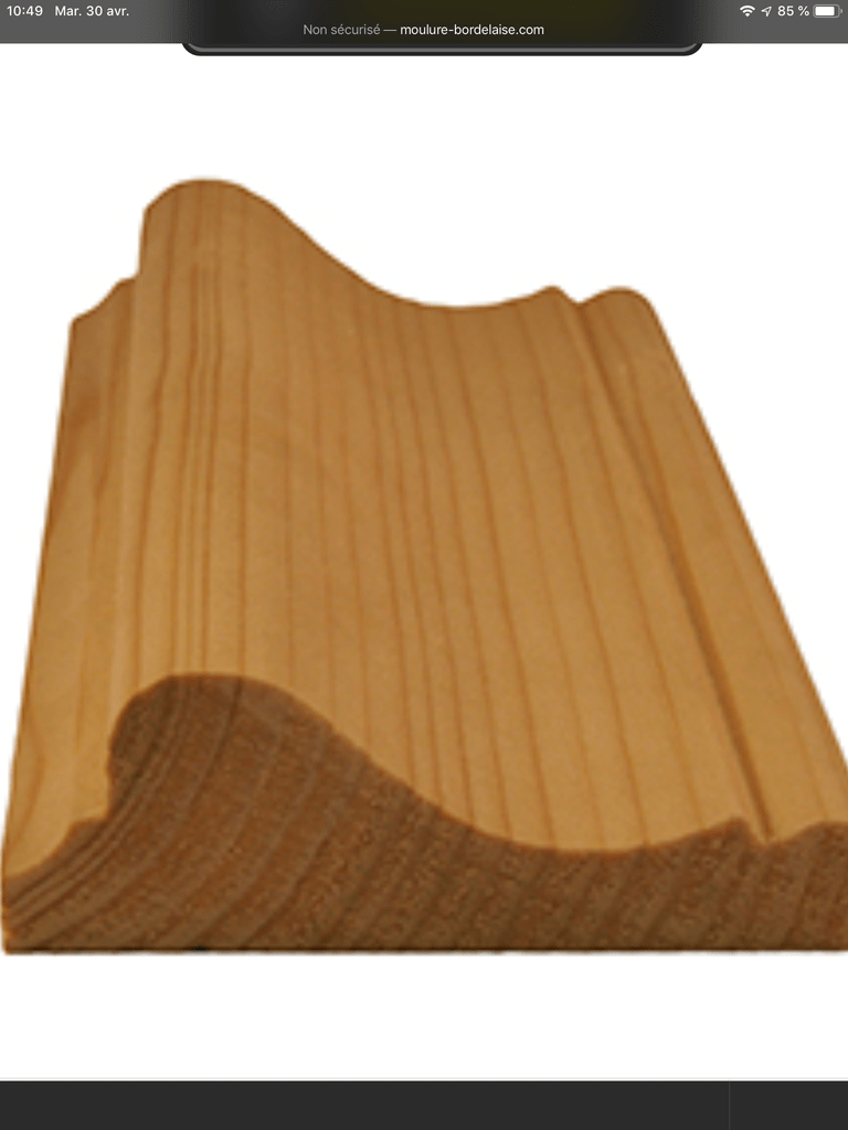

Merci pour tes idées mais voilà la photo du profil que je voudrais avoir ...
Tu vois peut être plus le genre ..
Alors comment faire mise à part avec une machine numérique que je n’ai pas !!!

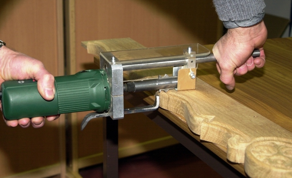

Y a pas de limites aux petites machines tant qu'on a de l'imagination :) : woodgears.ca/trim/curved.html
Oue, mais Matthias wandel, c'est le niveau supérieur de l'imagination :)
