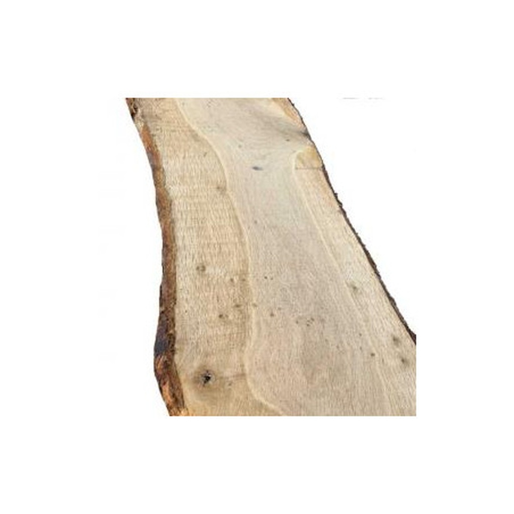

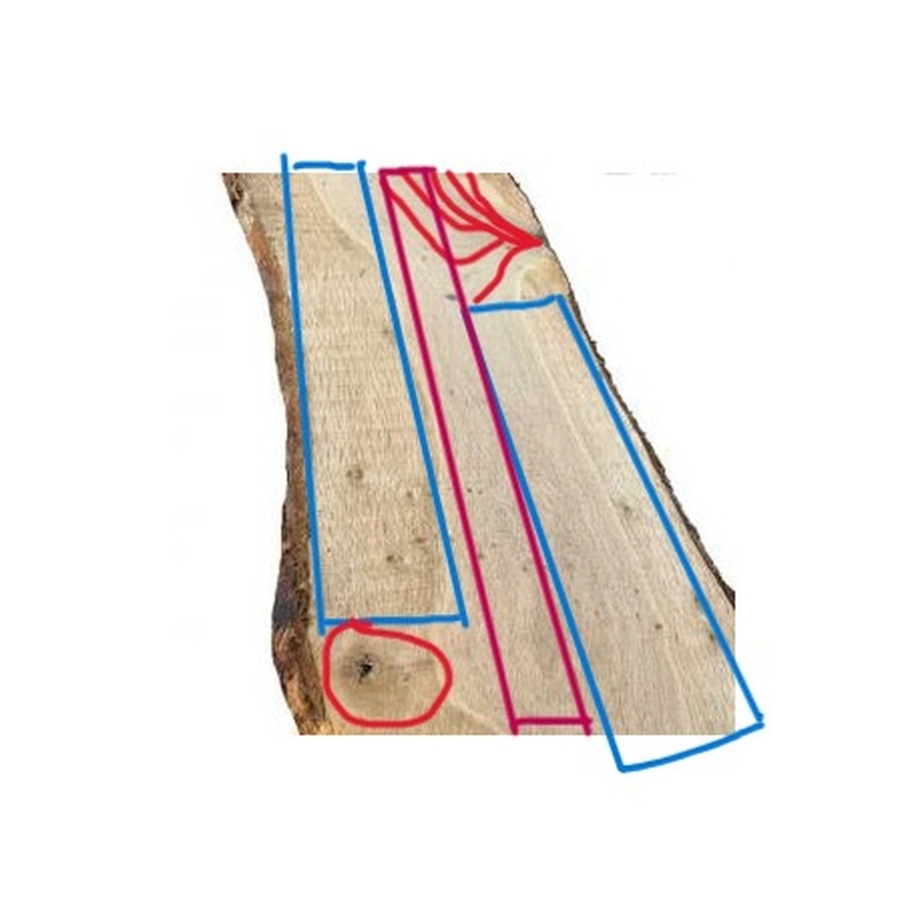

je te mets une image IA qui est assez correcte dans les défauts du bois. Tu dois éviter surtout les noeuds morts, les fentes en général, les poches de résine, l'ecorce enfermée, le fil irrégulier et le bois de réaction, le coeur et l'aubier et la pourriture (les insecte si il y en a plus c'est pas si grave)
Avec l'exemple de cette planche, tu aurais en bleu ce que je prendrais pour faire de l'ouvrage, en rouge les défauts que je prends pas (noeud et fil très irrégulier) et en magenta le coeur que j'évite la plupart du temps car très sujet aux déformations.
