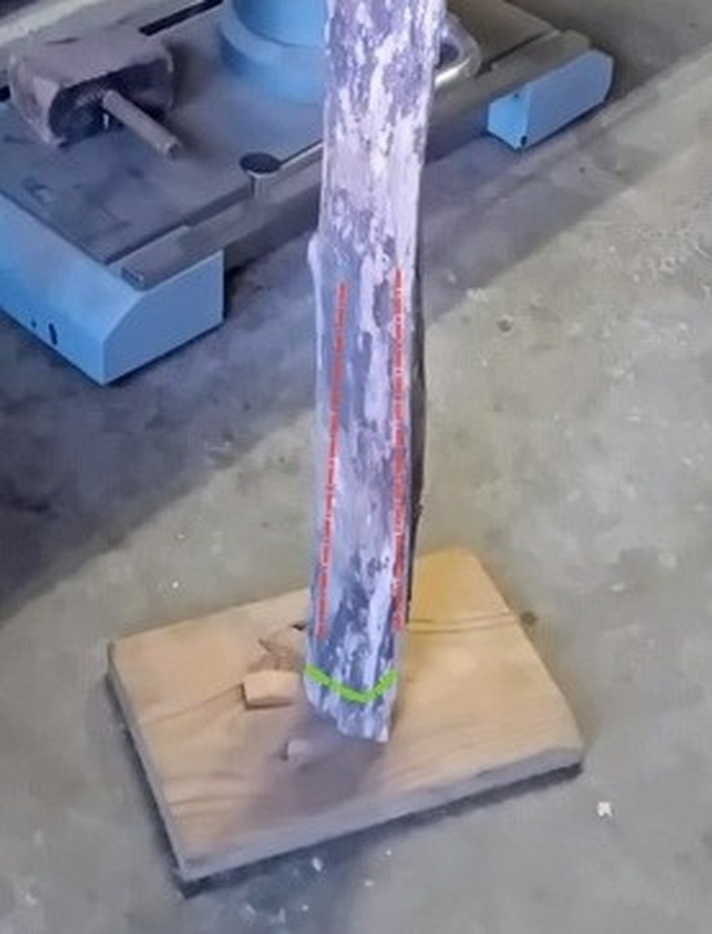

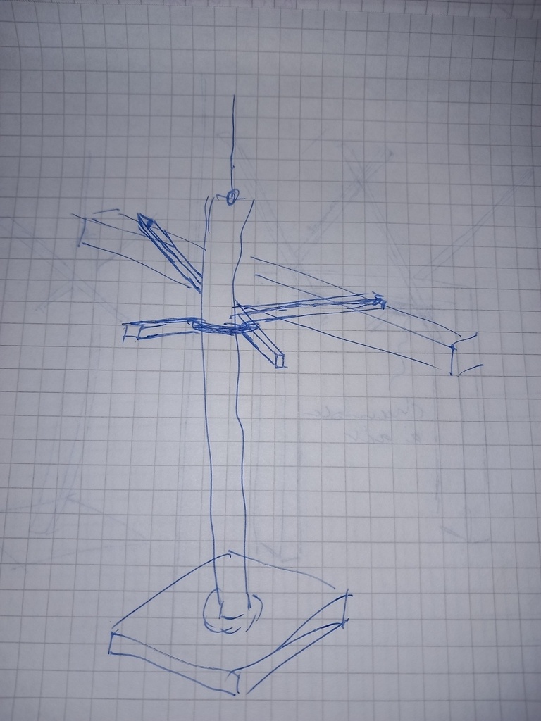

On me demande de faire tenir à la verticale de vieux poteaux de clôture en acacia de 1,50 m sur des socles, morceaux de plateau de châtaignier d'environ 350x250x50.
Sur cet exercice l'équilibre est primordial.
Auriez vous des idées de montages pour réaliser une coupe propre et perpendiculaire à l'axe d'équilibre du poteau ?
Voici une photo d'illustration du résultat attendu, sans les cales...

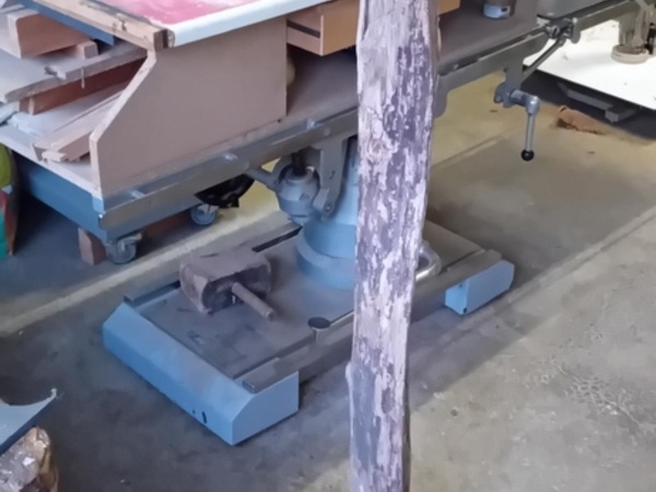

je fait le même système qui permet d arrondir les robe de marié
je suspend le poteau avec un fil fixé a l axe du haut je le descend doucement sur un cp au sol posé horizontalement avec une cale je trace un trait qui est toujours a la meme hauteur du sol
je coupe proprement en suivant le trait
je perce a l' axe un trous de 5 mm sur 10 cm de profondeur ce qui permettra par la suite de le fixer au socle avec une vis vba de 120 mm par 6
ou une vis de 8 par 120 le trou sera alors de 7 mm
l axe est trouvé en descendant au fil plomb le point de fixation de du fil du haut on trace une croix sur le cp ou bien on arrête le mouvement du piquet et on descend doucement sur un clou pointu situé a l axe du haut
vous mettez a ficelle a passer par un piton c est plus facile a diriger et a descendre quand le bois a arrêté son balancement
donc la coupe et ensuite l' alignement pour avoir le report de l axe
le plus dur est de fixer le polygone de sustentation et définir son axe si vous ne comprenez pas le polygone de sustentation taper l expression sur google

Bonjour etiennedesthuilliers, merci pour votre réponse détaillée.
Je vais partir dans cette direction mais pour l'étape "je coupe proprement en suivant le trait" j'ai encore de gros progrès à faire.
jmulliez
Si c'est assez simple de trouver l'équilibre avec des cales, pourquoi pas ensuite essayer de tracer l'horizontale avec une cale de hauteur et un feutre ?
Et ensuite découpe à la scie à main.
Le risque si l'équilibre est trop précaire, c'est que le coup de feutre "pousse" le piquet.
Flaab
Merci jmulliez, c'est ce que j'ai fait pour le prototype. Equilibre/calage, traçage avec une cale et découpe à la scie à main.
Mais l'acacia de 12 ans ça ne se scie pas comme ça, c'est raide et j'ai dévié... Il va aussi falloir que j'apprenne l'affutage.

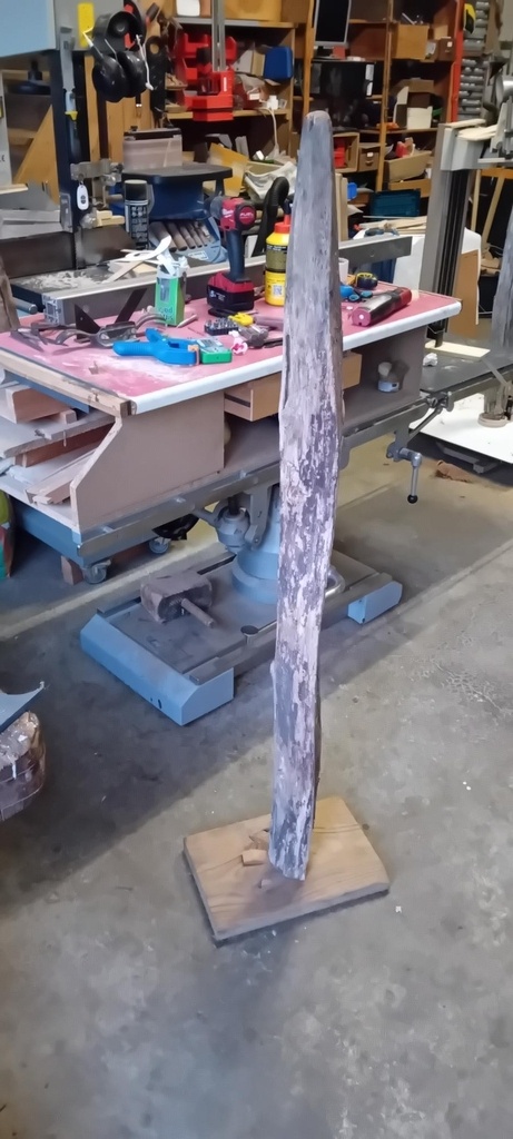

Bonjour, pour des chevrons dégauchis/rabotés je suis d'accord. Une coupe d'équerre et ça tient. Les piquets font 1.5m et environ 10Kg et plus ils sont tordus, plus l'artiste est heureux !
Pour l'avoir expérimenté, je dis non à ta deuxième phrase.
Premier essai, coupe à l'oeil à la circulaire : impossible de le faire tenir debout (fixé au support).
Deuxième essai, montage d'équilibrage au plafond, traçage de niveau et découpe à l'égoine. Découpe correcte mais pas parfaite, un petit creux sur un angle. Fixation avec deux vis de 6x120 bien serrées. Ca tient bien debout mais il y a une légère "souplesse", le poteau tangue légèrement sur son support quand on le touche. Si je cale le coin en question et que je resserre, c'est parfait.
Il faut donc que la coupe soit bien précise.
Flaab Si le poteau est vraiment tordu et que le centre de gravité sort du polygone de sustentation défini par le support en dessous, en effet, cela va tomber... Dans ce cas, il faut un support plus grand.

J'aurais bien une autre méthode à proposer, qui d'ailleurs se rapprocherait de celle d'Etienne, même si je ne la connaissais pas pour arrondir les robes de mariées (je me demande comment était suspendues la mariée, tiens donc 😜)
  • Préparer un panneau, avec en son centre un trou au plus grand diamètre des bases de tes poteaux. Autrement dit, il faut que toutes les bases de tes poteaux puissent passer librement dedans. Fixer ce panneau percé sur un plus grand panneau, ou au sol sur un plancher, suivant tes possibilités.
  • Suspendre le poteau par ce que tu estimes être au plus proche de son centre de gravité en haut. Si tu ne veux pas percer, tu peux t'aider de fil de fer, afin de faire une fixation, créer une sorte d'anse au dessus du poteau.
  • Tu viens supendre le poteau par cette anse, à l'applomb du dispositif précécdemment décrit, par une ficelle et une potence ou autre chose. Puis tu laisses progressivement descendre le poteau dans le trou. S'arrêter de descendre, pile au moment où le bas touche. Bloquer le poteau dans cette exacte position d'équilibre, peut-être au moyen de tasseaux croisés et un bout de chambre à air (une vieille méthode pour positionner les huisseries, avant montage des cloisons, mais moins utilisée aujourd'hui, je ne sais pas si tu connais), ou système similaire.
  • Avec une scie à dos ou scie japonaise, on vient inciser tout le pourtour du poteau, en appui à plat sur le CP contreplaqué percé.
  • Pour terminer, reprendre et terminer la coupe, en suivant précisément cette incision, à l'établi.
J'èspère que ça sera suffisamment clair.

Medalegno merci pour le mode opératoire. L'aspect poulie, piton de guidage de la corde, plan de niveau, tasseaux croisés, c'est validé.
Je garde ton idée de panneau percé comme guide de sciage manuel même si je cherche toujours un moyen de le faire à la machine.

Flaab
Merci Medalegno pour tes réflexions.
Le travail n'est pas commencé mais la méthode est définie, reste à la valider.

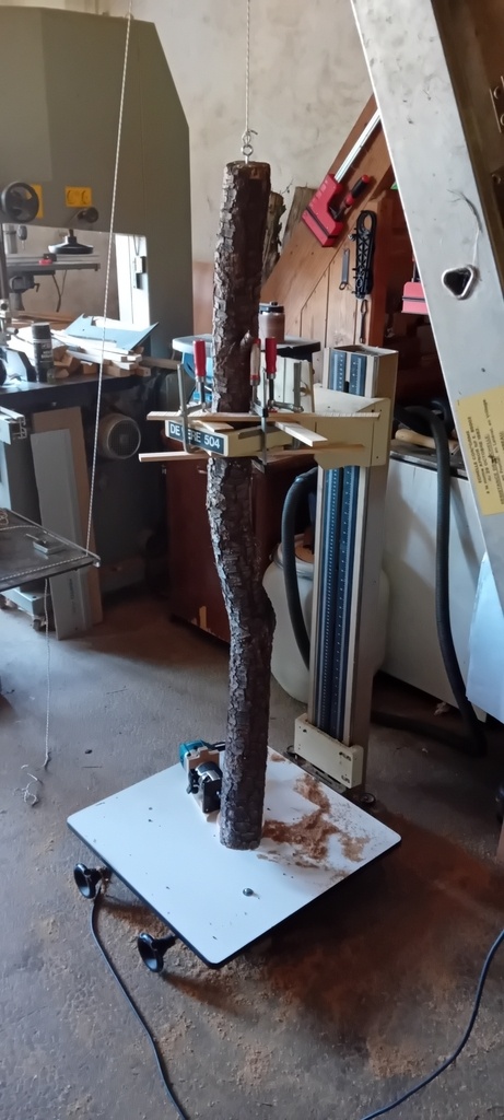

Parmi mes acquisitions farfelues j'ai un agrandisseur photo, c'est la structure idéale.
Poteau suspendu, baissé grâce au vérin de ma table d'opération sur un disque de 120 en cp scotché sur le plateau de l'agrandisseur.
Fixation du haut du poteau sur la tête de l'agrandisseur avec des tasseaux croisés (tu m'expliqueras l'histoire des chambres à air ?) et fixation du bas avec cornières vissées dans le socle et le poteau.

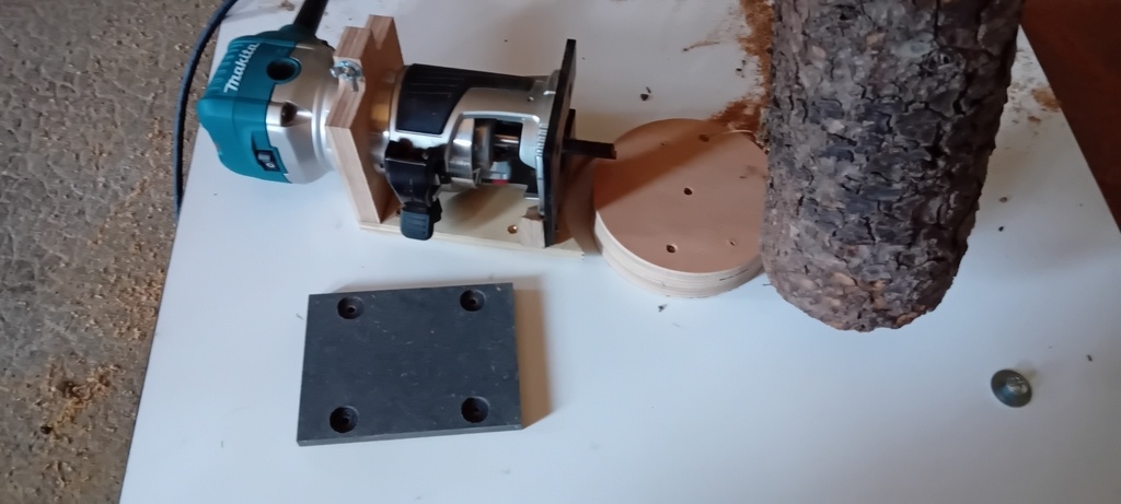

J'usine ensuite le pied à l'affleureuse avec une semelle qui épouse le disque en cp.
Je pourrais aussi faire une semelle pour la circulaire mais l'idée du tenon me plait bien.

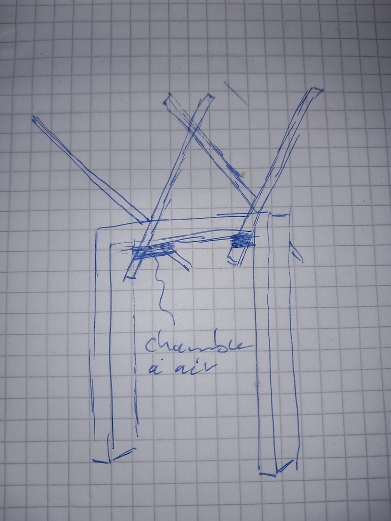

En fait, c'était, à l'époque où les cloisons se faisaient encore beaucoup en brique platrière, mais ça marche aussi pour les cloison en carreaux de platre. Pous les cloisons placo, plus d'intérêt, puisque c'est la structure qui tient l'huisserie.
Il fallait donc faire tenir debout et parfaitement réglées, des huisseries dans des locaux vides, avant que les cloisons soient contruites autour. Pour ce faire, il faillait bloquer l'huisserie à sa place au sol, puis pour le haut, il fallait fixer des tasseaux au plafond, qui venaient se croiser au dessus de l'huisserie, la chambre à air (mais qui peut être remplacée par quelque chose d'élastique) venant insérer les 2 tasseaux par dessous la traverse de l'huisserie. Ce sytème permettait de jouer et régler l'huisserie de façon assez pratique et précise, puis de la maintenir parfaitement en position, parfois suivant le cas, en bloquant par une ou des pointes. (1er croquis)
L'idée éétait de de reprendre ce système, mais transposé à l'horizontale, dans ton cas (2ème croquis)
