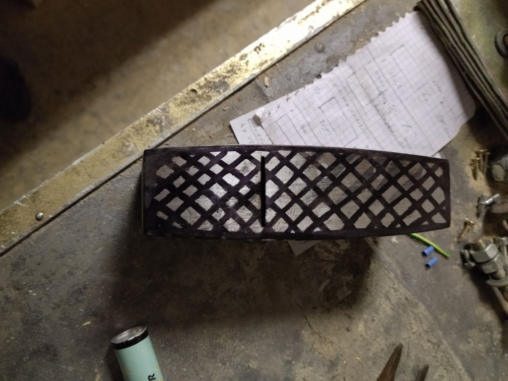

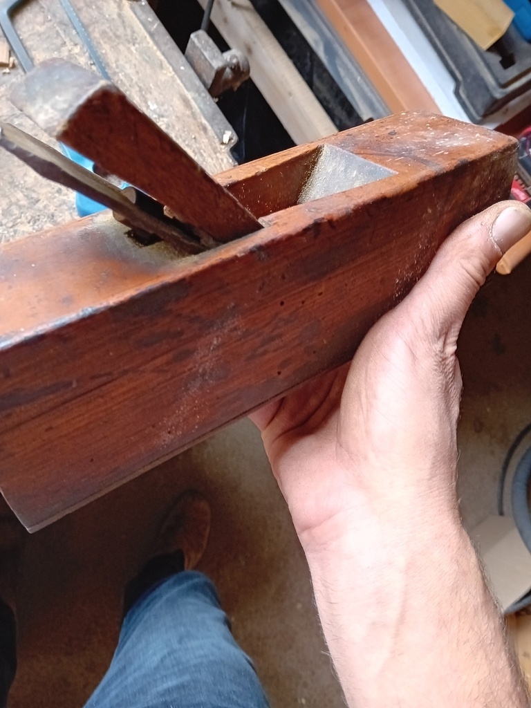

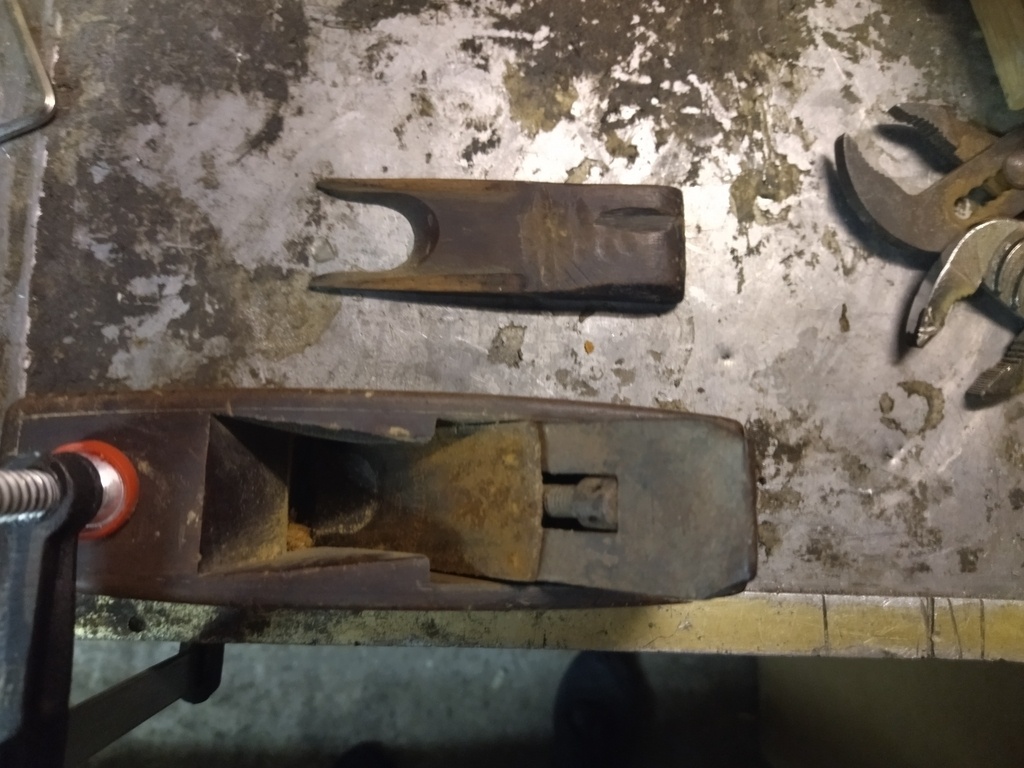

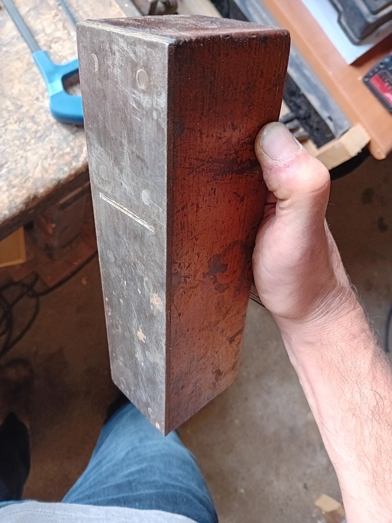

Je viens de trouver un petit rabot à main de marque "outils francais Jarville".
Il possède une semelle métallique et une lumière très fine.
Avez vous déjà rencontré ce type de rabot, cette marque ?
Dans son jus et pour 0.5 €, il fonctionne plutôt bien.

slt, bravo pour l'achat.
c'est un rabot de finition, c'est pour ca, la tres fine lumiere !
j'ai le meme en version navette, mais je ne me rappel pas la marque.
bon bah c'est un peugeot, en cours de renovation.

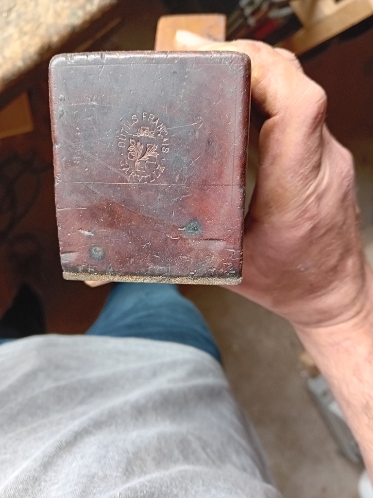

j'en ai trouvé un également dans une brocante, mais semelle en bois classique. Il est marqué Jarville outils français avec la croix de Lorraine et N° 46. Le fer est un Peugeot et C.ie
Bon état.

benjams
C'est un rabot a semelle de fer ou d'acier.
C'est ce qui se faisait de mieux puisque la semelle ne s'use pas, même si le rabot glisse moin bien avec.
C'est une bonne affaire 0.5€, dans cet état ca se vent pour 10 a 20 € sans trop de soucis.

Merci benjams, effectivement avec ses 4 mm d'épaisseur de semelle métallique il est resté bien plan. Je n'avais jamais vu de rabot à mi chemin entre tout bois et tout métal.
C'est surtout la marque qui m’intéresse, c'est la première fois que je la rencontre. La connaissez vous, ont-ils fait d'autres outils ?
c'est peut être pas un fabriquant mais un monteur en outils. Regarde sur le fer s'il y a une autre indication.
Son logo commerciale est une croix de lorraine ce qui donne une piste de la région d'établissement.

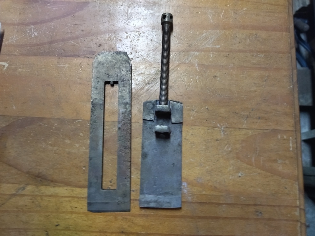

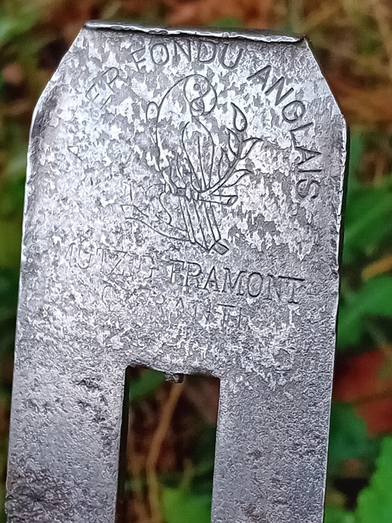

Après nettoyage du fer on peut lire "ACIER FONDU ANGLAIS GARANTI MUTZIG-FRAMONT" avec un joli perroquet.
Fin de l'investigation
mutzig framont est une très bonne marque, la fonderie se trouvait à Molsheim (67) il me semble.
J'ai quelques fers dans cette marque ce sont de véritables rasoirs une fois affutés.
Il est probable que le vendeur achetait les bois de rabots à un endroit , le fer à un autre , montait le tout et revendait sous son nom. C'était fréquent, ce que l'on appelle des monteurs en outils et non des fabricants
