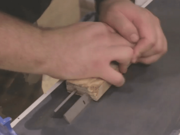

Interpellé l'autre jour par une réponse de etiennedesthuilliers sur le fait qu'il affûte les fers de sa raboteuse toutes les 15 minutes, je me suis dit qu'il était temps de faire de même sur ma raboteuse (Metabo DH 330) qui a déjà raboté bien plus que 15 minutes...
J'ai donc exploré Internet et découvert de nombreux tutoriels pour fabriquer un support à fers afin de les aiguiser sur de l'abrasif fin (exemple : video youtube.com/wa...h?v=3LbQAPhIdpQ dont est tiré la photo ci-dessous).
Je vais donc me lancer dans la fabrication d'un tel appareil. Même si la question vient ensuite, je suis preneur de vos retours d'expériences sur ce sujet.
Je note aussi, pour éviter à Etienne de le faire, que j'ai compris qu'il affûte se fers toutes les 15 minutes, sans démonter les fers, avec une pierre à huile type India (exemple : bricoselect.co...5mm-norton.html). C'est bien cela ? Un site fiable ou les acheter ?

As tu vu cette réalisation et le rebond ,
Personnellement sur le mien j'ai juste fait la rainure sans la partie vis.

oui, vu ! c'est source d'inspiration.
