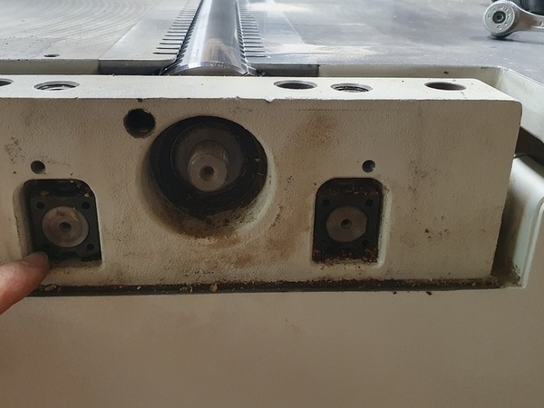

Problème à priori résolu !
Après de longs moments à déplacer mes oreilles pour trouver l’origine de ce bruit macabre, je me dirige vers les supports des cylindres entraineurs. Dépourvu de roulement, j'ai huilé ce bloc et le bruit à disparu, à voir si ça tient dans le temps !
Merci à tous pour vos réponses, c'est super encourageant et vous m'avez donner les bonnes pistes.

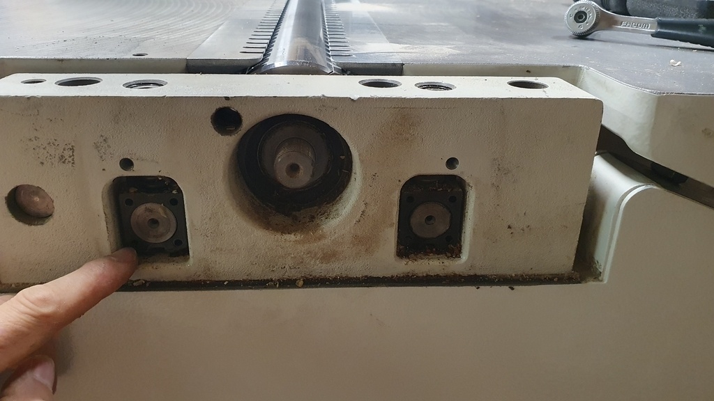

J'ai fait du rabotage ce matin, le bruit réapparait, je balance du lubrifiant en spray sur le bloc de la photo, ca s'atténue instantanément puis le bruit revient un ptit peu => je vais démonter, nettoyer et huiler correctement ! à moins qu'il ne faille graisser ? je sais jamais...
qu'est-ce que vous appelez un palier ?
dBPs
Par exemple ceci
norelem.fr/fr/...té/p/agid.16522
C'est peut-être un coussinet auto lubrifiant
paco
C'est donc ce que j'ai appelé "bloc" sur la photo ? = le cylindre femelle de la liaison pivot entre le cylindre entraineur et le chassis.
La pièce détachée coute 10€, tu dis que à sec ca s'use vite ?
