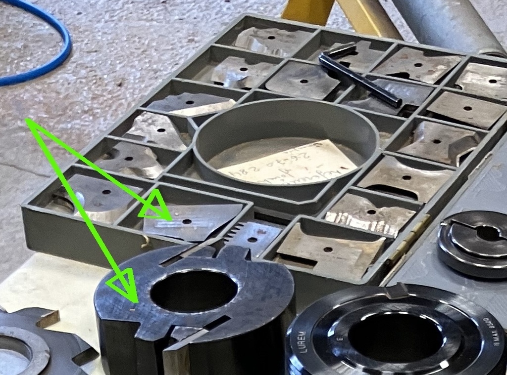

Après la présentation de mon atelier et avant la suite de l'installation de ma future Lurem C410s, je recherche des infos sur ce coffret multi-profils et son porte-outil associé.
Coffret de la marque VELA-VEB P050 vendu dans les années 80, je n'ai aucune info en ce qui concerne le montage des fers sur le porte-outil. Les fers n'ont qu'un seul trou de montage s’insérant dans le PO avec un contre fer à une seule goupille de maintien. Je crois comprendre qu'il faut s'aider le la table de toupie pour positionner les fers et ainsi les avoir sur un même plan, le PO étant sur l'axe de toupillage. J'ai aussi eu une info me conseillant l'utilisation d'un comparateur pour avoir une symétrie parfaite entre les deux fers (en saillie du PO).
Ok pour cette méthode mais j'ai aussi cru comprendre que ce genre d'outil n'a plus droit d'être sur le marché car trop dangereux et notamment sans utilisation d'un entraineur.
Ayant un autre PO multiprofils avec fers plus récent, ce genre problème ne ce pose pas.
Si quelqu'un a des infos...

Le montage des fers sur ce type de porte-outils se fait en effet sur une surface plane, panneau de préférence, mais pas forcément la table de toupie, puisqu'il peut y avoir une coupe en bas sur certains fers. Dans ce dernier cas, d'ailleurs, il faut rajouter une bague sous le PO, afin de laisser un minimum de dégagement en dessous et que la coupe puisse travailler.
Le comparateur... je n'ai jamais vu grand monde en utiliser dans les ateliers (professionnels, bien sûr... Alors dans les ateliers d'amateurs 🤔😃)
Pour être parfaitement équilibrés, confier les jeux de fers à un affûteur, même s'il peut y avoir un ou plusieurs rafraichissement à la pierre, entre ces affutages. Et éviter les affûtages bricolos, qui effectivement peuvent déséquilibrer l'ensemble.
Concernant le porte outils MEC ou MAN, j'en parlais ici, à toi d'en tirer les conclusion qui te conviendront ! 😉

en règle général, utiliser un entraineur est nettement moins dangereux que pousser sont bois manuellement, même avec des bons presseurs et sécurités bien positionnés. Malgré cette remarque, je pense qu'il est important de savoir passer ses bois manuellement en toute sécurité. l'important est de maitriser ce que vous faite et de ne pas vous lancer dans un usinage qui vous met mal à l'aise d'un point de vue sécuritaire.
Concernant la question je suis d'accord avec Medalegno, utiliser une bague de compensation entre la table et l'outil. Il existe aussi des petites cale en métal qu'ont utiliser pour bien centrer les plaquettes sur les portes outils à plaquette et de les équilibrés entre haut et bas.
En revanche, si je me souviens bien de mes cours de menuiserie qui ne sont pas très lointain et dont les examens (cap et bp), mettent l'accent sur la sécurité à la toupie : je ne vois pas en quoi ce porte outil ne serait pas aux normes, seuls les outils avec plaquettes souder par brasures sont interdits ainsi que les fers traversant la lumière de l'arbre de la toupie.

Je ne sais pas de quand date ton passage du CAP et du BP, mais la norme concernant les outils de toupie et distinctions MAN ou MEC est applicable depuis 1999.
Curieux qu'en cas de formation pas si lointaine, ces aspects ne t'aient pas été expliqués.
Une bonne présentation du sujet, ici page 5, même si ce document vient d'un organisme suisse (la norme en France est la NF EN 847-1, au lieu de la SN EN 847-1 en Suisse). Pas de document aussi clair sur le sujet en France... qui ne soit pas payant !
Pour ce qui serait de ce vieux porte-outil, rien ne dit qu'il ne "serait pas aux normes" à proprement parler. Ce sont les utilisations de ces différents porte-outils MAN ou MEC, oum même ceux qui n'auraient aucun marquage, qui doivent se faire en respect du Code du Travail, tout en précisant que celui-ci ne s'impose qu'aux "Employeurs". Sachant qu'un artisan travaillant seul et sans aucun salarié, n'est pas un "employeur" au sens du Code du travail et sur la protection des salariés. Un amateur ne l'est pas non plus.
Mainteant, rien n'interdit de prendre les précautions adaptées non plus, comme je l'expliquais dans cette réponse.
