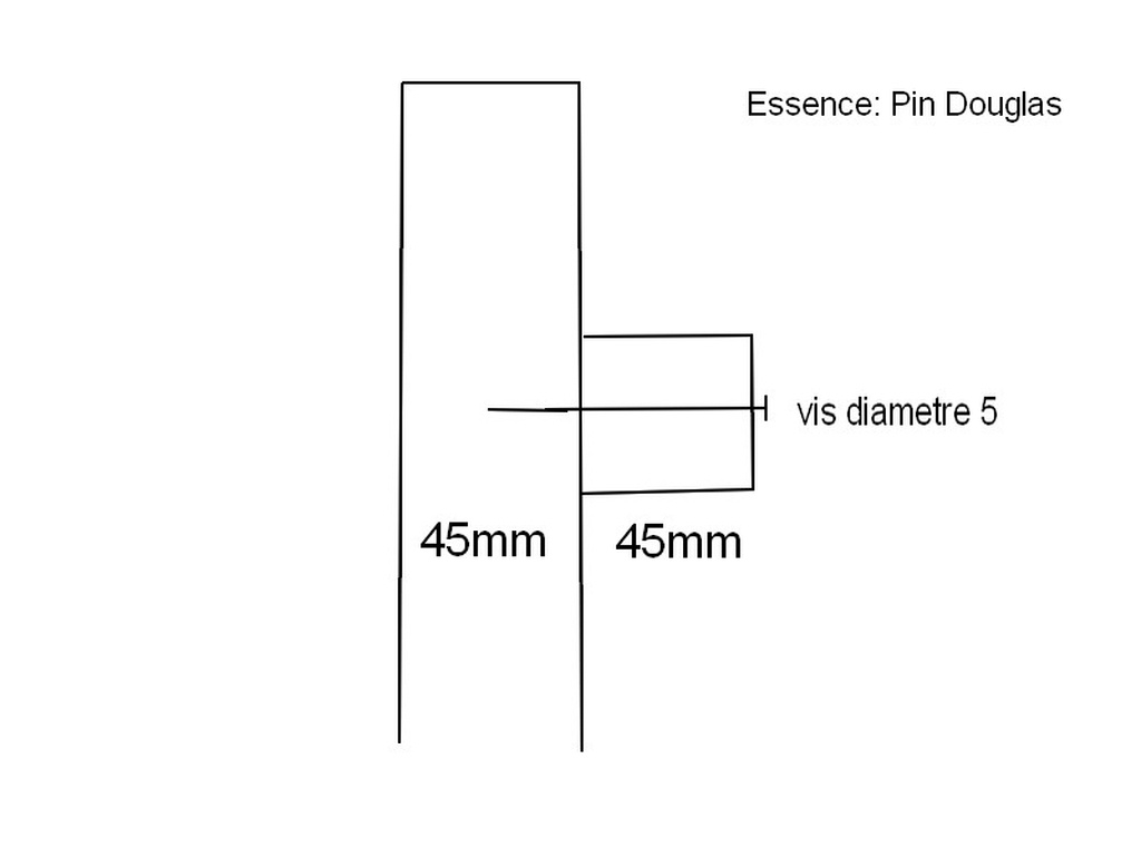

Voici mon assemblage simple en croquis. Je souhaite savoir quelle charge maxi appliquer sur la vis de diametre 5. Il pourra en avoir 2 ou 3 par assemblage, je précise! Merci si vous pouvez m'aider.
dBPs
Peut-être rajouter sur le schéma la charge

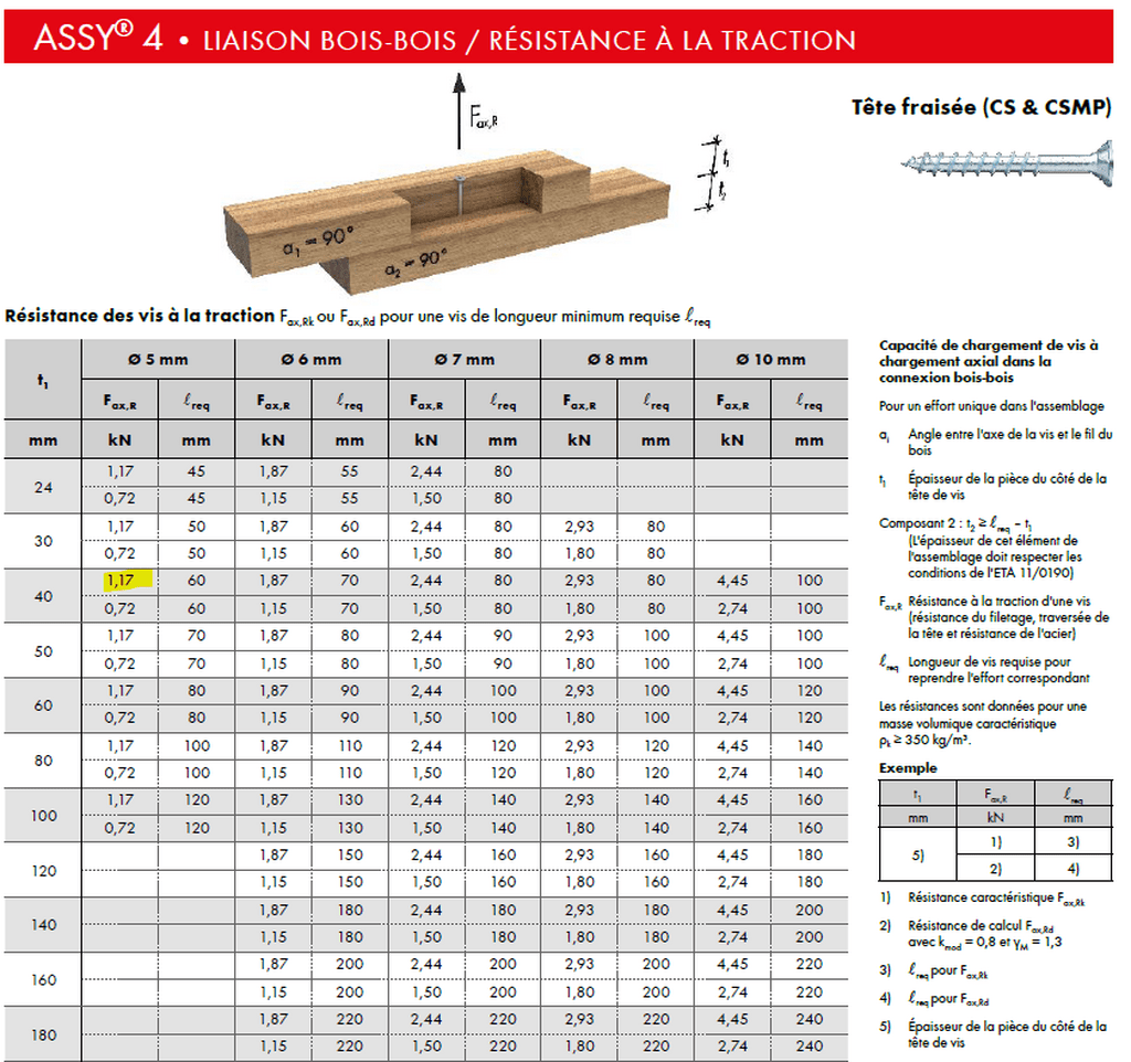

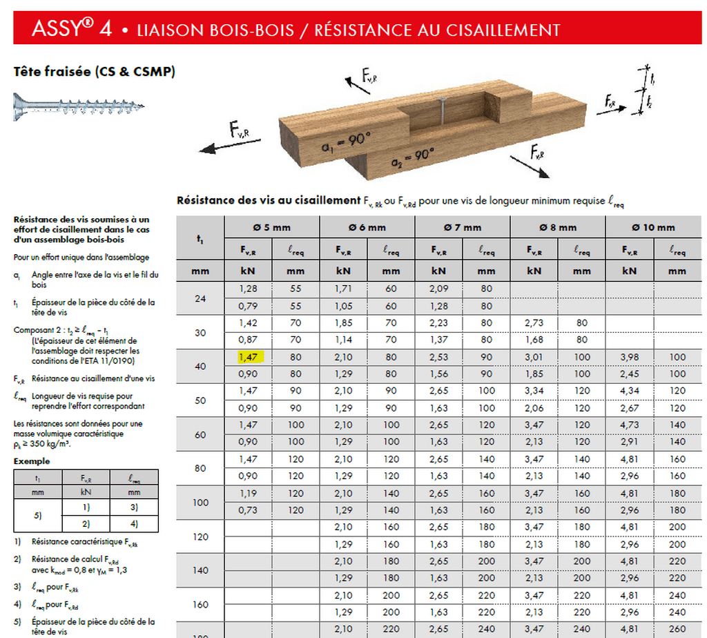

Les abaques Wurth pour du résineux donnent en valeur caractéristique 117 daN en arrachement et 147 daN en cisaillement pour des vis de 5. Il convient de pondérer ces valeurs par les coefficient de sécurité appropriés (kmod et GammaM). En première approche on peut diviser par 2, soit en ordre de grandeur 60 daN en arrachement et 75 en cisaillement.
Attention aux distances aux bord (5 fois le diamètre, on ne peut théoriquement mettre qu'une vis de 4,5 dans un bois de 45mm) et au fendage, en particulier sur du douglas.

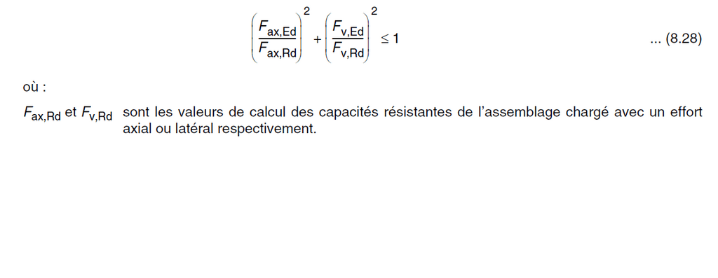

Pour l'interraction traction - cisaillement, l'Eurocode donne la formule ci-jointe (somme quadratique des taux de travail <1)

Merci de tes abaques. Deux points: il y a quelquechsoe que je en comprends pas c'est que la vis travaille dans les 2 sens traction et cisaillement EN MEME TEMPS donc pour moi on ajoute les 2 forces en N. Mais ce n'est pas vraiment spécifié. Toi tu diviserai pas 2? 😕
Je ne pense pas que le douglas fende plus que le pin par exemple. Il ne faut pas oublier qu'il a un module de Young de 13000 Mpa soit presque le chene!

Un exemple vaut mieux qu'un long discours. Admettons que ton assemblage reprenne 40 daN en arrachement et 50 en cisaillement. Tu dois vérifier :
  • 40/60 = 0.66 < 1 Ok en arrachement
  • 50/75 = 0.66 < 1 Ok en cisaillement
  • (40/60)² + (50/75)² = 0,44 + 0,44 = 0,88 < 1 Ok en interraction traction/cisaillement
Avec une somme quadratique en interraction tu peux donc aller au delà de 50% de la résistance en traction et cisaillement simultanément .
Pour un assemblage avec plusieurs vis, le nombre de vis à prendre en compte dans le calcul est inférieur au nombre réel de vis en place (nef = n^0,9)

Benoit D'accord merci pou cette explication tres claire👍 de la manière dont utiliser les abaques Wurth.
Si je prends 2 vis quel terme multiplier par n^0.9? Ce qui fait 1,86
Benoit
GammaM = 1,3 pour les assemblages, kmod lui dépend du type de sollicitation (instantanée pour du vent, longue durée pour une charge permanentes), du matériau (bois massif, lamellé collé ...) et des conditions d'humidité (classe de service). Pour un échafaudage c'est un peu particulier, c'est pourquoi diviser par 2 en première approche reste sécuritaire.
Si tu as 2 vis en traction, la résistance totale vaut 2^0.9 x 60 = 111,9 daN (et non 120)

J'ai consulté l'eurocode sur :
Lien eurocode
Vis et tirefond p24.
Il est indiqué uniquement le cisaillement. Sais tu pourquoi il n'est pas indiqué l'arrachement? Intuitivement on pourrait se dire que l'effort est réparti entre arrachement et cisaillement. Ce qui augmenterait la charge maxi admissible.😲

Pour 2 Vis dans un tasseau de 45 c'est déjà pas mal !
Dans ce document du Codifab il n'est question que de cisaillement car c'est l'hypothèse qu'ils font pour l'exemple étudié. L'effort F est transmis de la diagonale aux membrures en cisaillant les organes (boulons, vis, broches...). Il n'y a pas d'effort dans l'axe des organes (arrachement) mais cela reste possible dans d'autres configurations.
pierrotb
Oui et c'est du 45x95.
D'après le schéma, de ton point de vue, il y a les 2 forces (Arrcht cissailt) en même temps ou bien une seule ?

De ton point de vue, etant donné le schéma, doit on considérer 2 forces en même temps ou uniquement le cisaillement? Je l'ai mis à jour pour plus de clarté dans l'effort.
Benoit
Sur ton schéma l'effort correspond à du cisaillement seul. L'arrachement serait un effort de traction dans l'axe de la vis (en rouge) et on peut aussi avoir un autre effort de cisaillement rasant (en vert, il faut imaginer que la flèche pointe vers toi)
pierrotb
je me suis mal exprimé. C'est pour bien comprendre. Si tu appliques une force gravitaire sur ma fleche. Uniquement là. Tu vas
  • avoir un cisaillement donc vertical (noir)
  • Puis au fur et à mesure la vis va se tordre, créer un angle et on va avoir un arrachement (traction en rouge).
    Je ne pense pas que le cisaillement rasant (vert) soit significatif car le bois d'ossature 45x95 ne fera pas de fleche, l'entraxe étant trop petit : 50cm.
    Doit on considérer en meme temps ces forces? Ou par approximation doit on considérer uniquement le cisaillement (noir) comme le doc de l'eurocode?😗

Ta remarque est pertinente, ce que tu décrit s'appelle l'effet de corde. Il est pris en compte dans les formules de calcul de l'Eurocode (théorie de Johansen). Mais c'est un effort interne qui apparaît proche de la rupture de l'assemblage. Pour le dimensionnement on ne regarde que les efforts externes.
Par ailleurs dans les abaques les valeurs sont souvent issues d'essais en labo, les résultats englobent bien ces efforts parasites qui peuvent apparaître.

Voici un exemple de documentation utilisée en ingénierie structure bois :
wuerth.de/web/...17-07-20_FR.pdf
On y retrouve les configurations types pour chaque vis.
