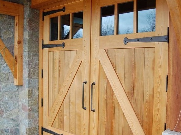

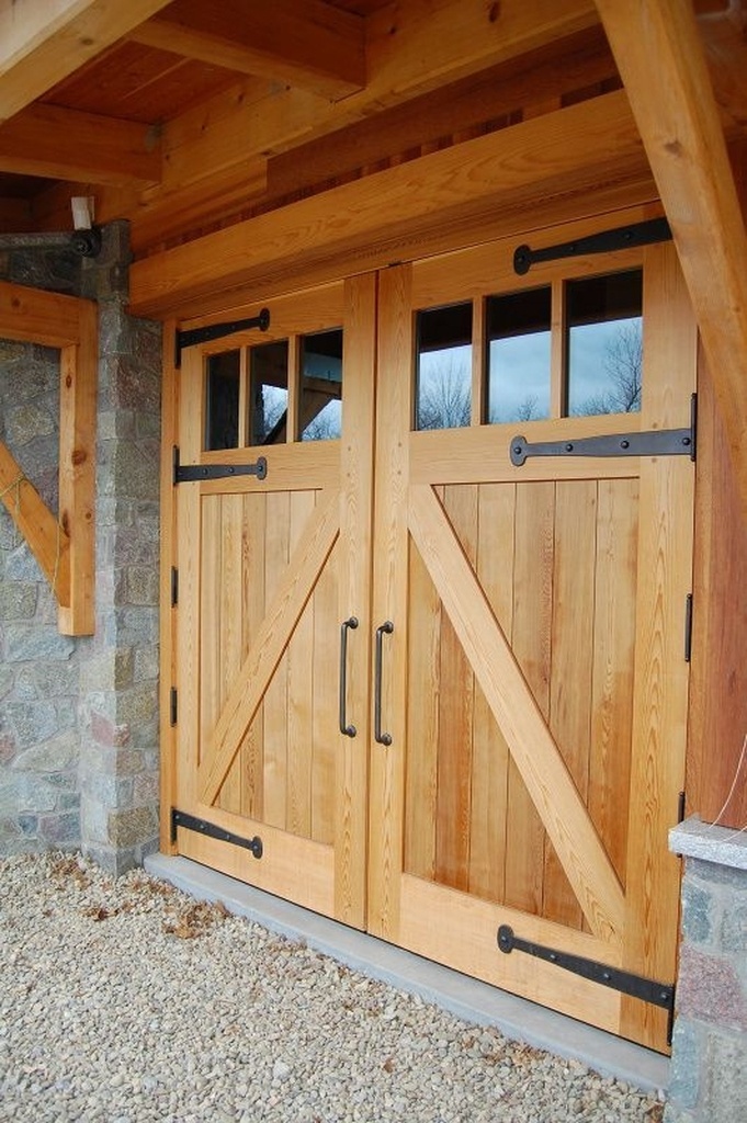

Bonjour les boiseux! Un nouveau défi qui me tente. Réaliser ce type de porte en bois. Oui rien que ça!
Je n'ai pas aujourd'hui les compétences pour le faire mais je compte bien les acquérir!
A votre vais est-ce jouable avec un combiné kity ? Est ce qu'il y en a qui pourraient me "coacher"? :)

"Porte garage de style"...
Et quel est ce style ?🤔
Si c'est possible de réaliser une telle double porte avec une petite machine de type Kity ?
