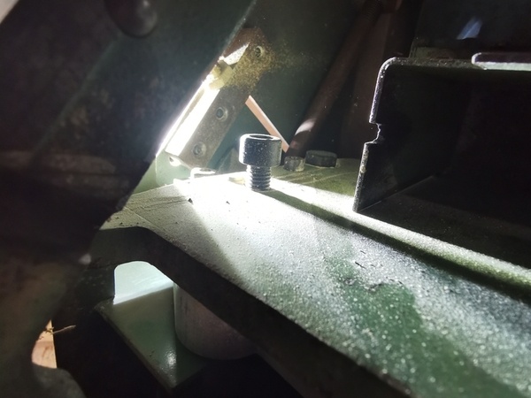

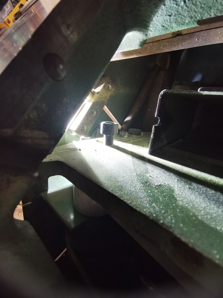

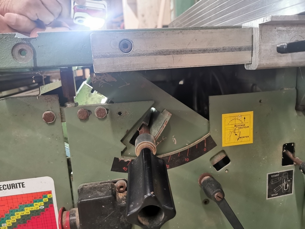

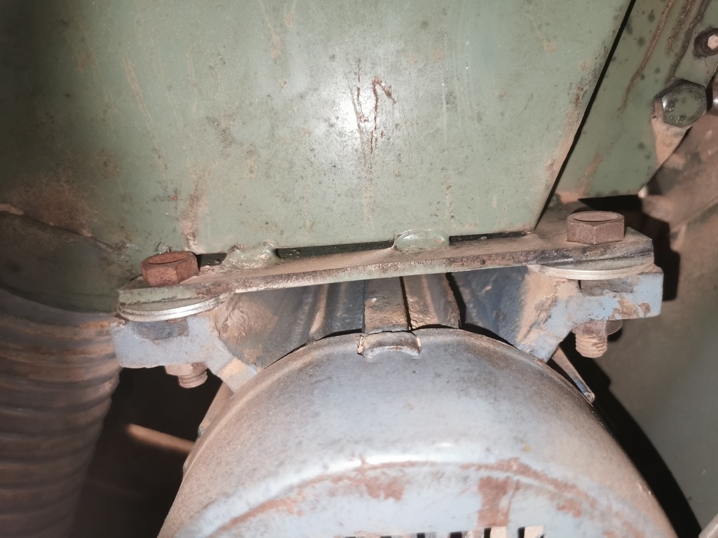

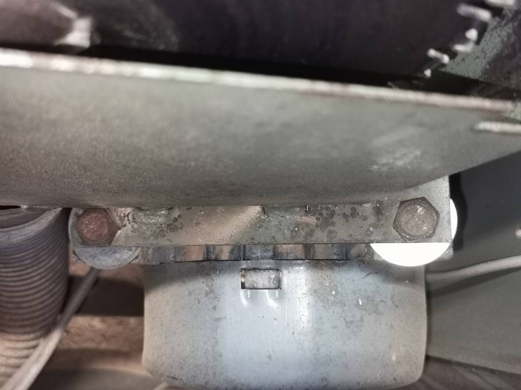

Je dois retendre la grande courroie verticale de la scie de ma Robland X26 année 1998 (verte) mais je ne trouve aucune vis où boulon de réglage. Quelqu'un l'a-t-il déjà fait ?
Les seuls articles que j'ai pu trouver sur le sujet montrent une vis près de la manette de levage de la lame mais qui n'est pas présente sur la mienne (voir photos).
Merci beaucoup pour votre aide :)
J'ai tenté de serrer et desserrer ces vis mais sans changement ressenti.
Vue par dessous, par la grosse trappe.

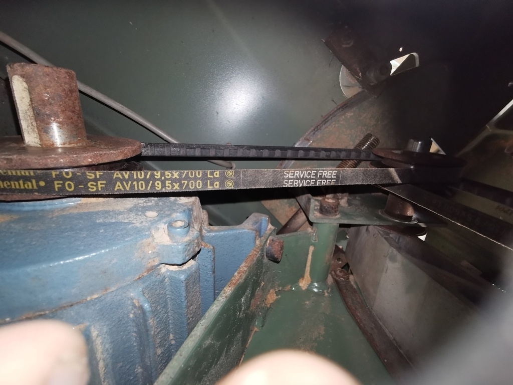

J'ai finalement réussi à tendre la courroie de la scie, d'une manière non conventionnelle certes mais fonctionnelle. J'ai <<simplement>> démonté les 4 vis qui tiennent le moteur et y ai ajouté 2 rondelles pour gagner en tension (attention, les vis sont donc trop courtes, il faut les remplacer par des plus longues, pour ma part des boulons avec 2 épaisseurs de rondelles ont suffit). Il faut bien marquer l'emplacement du moteur avant, et personnellement j'ai préféré dévisser les 4 mais échanger d'abord les 2 de devant, puis une fois mis, les deux de derrière, pour qu'il y est toujours quelque chose qui le tien. Voir photos. Merci en tout cas pour vos propositions !

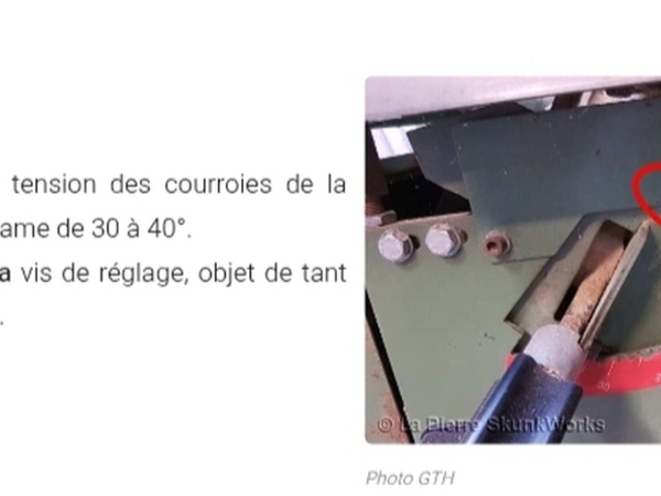

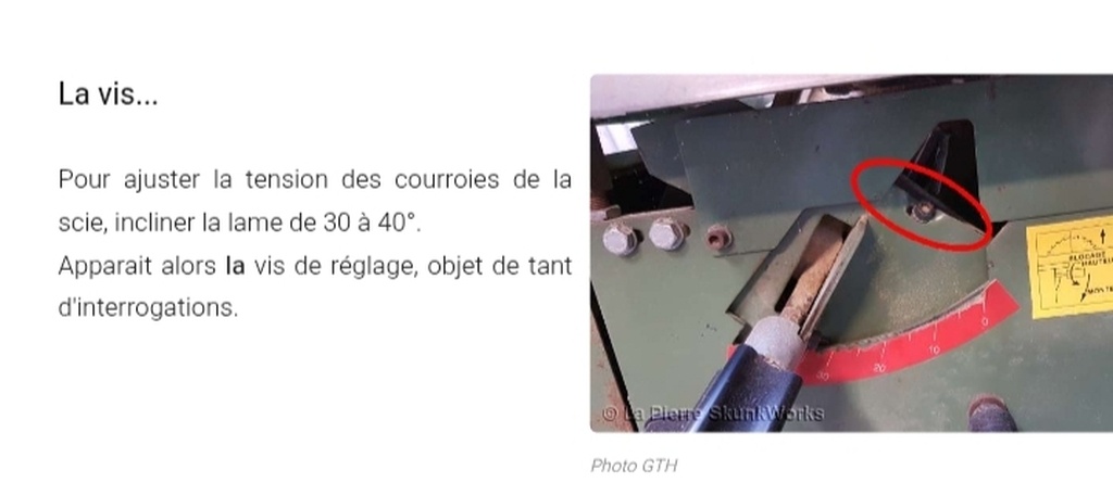

J'ai trouvé ça, mais si cette vis n'existe pas.
lapierre.skunk...fr/combinee.php
FabienBoisWW
Bonjour, effectivement je ne l'ai pas sur ma machine, mais merci pour votre message
MNLX
C'est étrange en effet qu'il manque cette vis par rapport à ce que j'ai pu voir sur les docs des X260. Ce qui est sûr, c'est que tu dois trouver un réglage qui permette de contraindre la rotation de la pièce entourée en vert sur l'axe représenté en rouge.
Je checkerais comment c'est fait sur la mienne ce soir, si c'est comme la tienne ou pas. Je n'ai pas encore eu à y toucher depuis que je l'ai.
FabienBoisWW
Merci MNLX Si vous avez réussi à voir, je suis preneur. Merci pour votre aide
MNLX
Salut, pour ma part la vis est bien présente.
J'ai l'impression que les fixations du moteur ne soient pas des trous oblong, donc pas trop une piste de ce côté là.
Si tu ne trouves vraiment aucun moyen de contraindre la rotation de la pièce décrite dans mon message précédent, la seule supposition que je peux faire vu la géométrie du mécanisme, c'est que ta machine fait partie d'une première série où la tension était assurée par les deux courroies (l'une tendant l'autre et inversement et la tension s'équilibre entre les deux). Et que ce système se révélant foireux, ils ont changé de système de tension dans les séries suivantes... Auquel cas, la seule solution serait de changer les deux courroies une fois celles-ci trop détendues.
