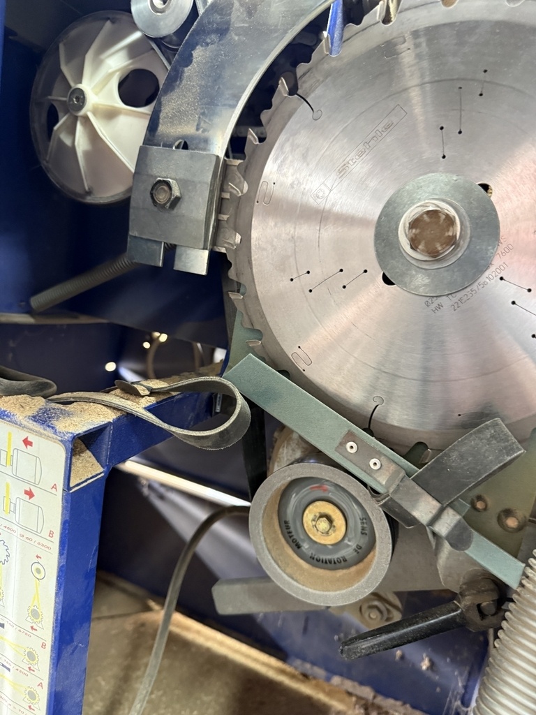

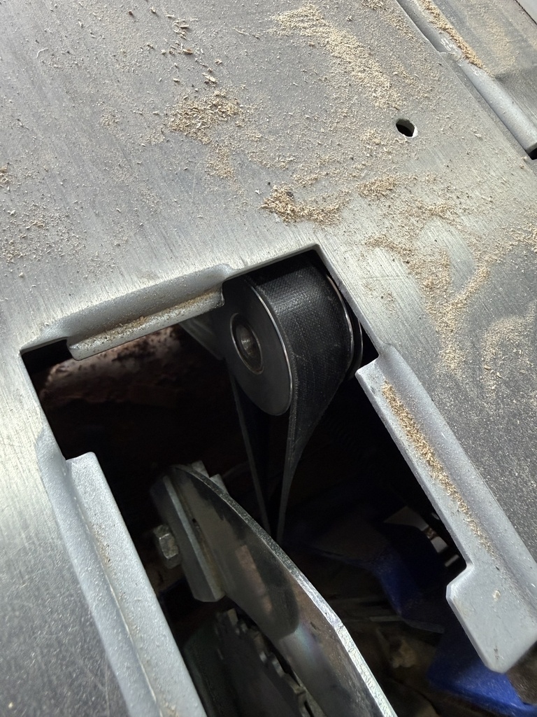

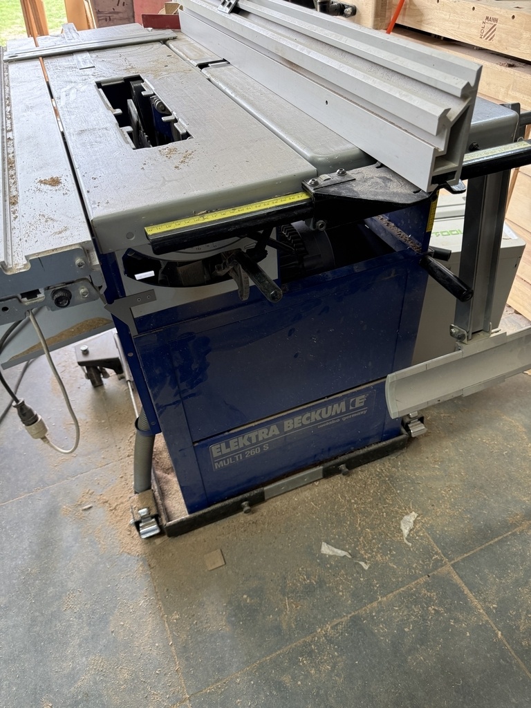

j'ai depuis de tres nombreuse années une combinée a bois elektrea Beckum multi 260 s qui m'a rendu du bon travail et donc je suis content mais depuis quelque temps la courroie plate qui aliment ma dégau/rabot saute de la poulie au dessus 1 fois sur 3. j'ai changer la courroie en pensant que c'était elle mais pas du tout meme avec la nouvelle elle saute.
auriez vous eu ce problème et comment l'avez vous réglé ?

Poulies pas alignées ? Jeu sur l'axe?

bonjour non apparement les poulies sont bien alignée et il n'y a aucun jeu dans l'axe par contre la vis de la poulie 176 sur l'axe je pouvait la déterrer a la main donc je l'ai réserver et ici j'ai pu faire 10 démarrage sans problème donc se serait peu etre ca ..L. ? je vais voir se que sa donnera dans le futur ...
Effectivement une vis deserree peut créer une vibration qui peut sortir une courroie de sa poulie. Il faut surveiller cette vis et éventuellement mettre un peu de frein filet.
