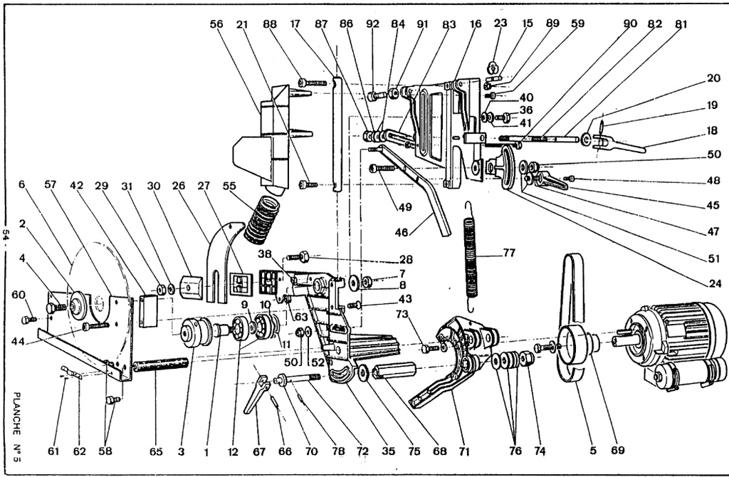

Les leviers de verrouillages du bloc moteur et de l’angle d’inclinaison de ma lame semblent en bout de vie et ne verrouillent plus rien.
Auriez vous un plan de ceux ci ? Ou peut-être une référence auprès d’un commerce ?

De quel piece s'agit il?
Mettez une photo , soit réparer ou en trouver d'occasion.
Sixonlon
La pièce 18 et la 67.

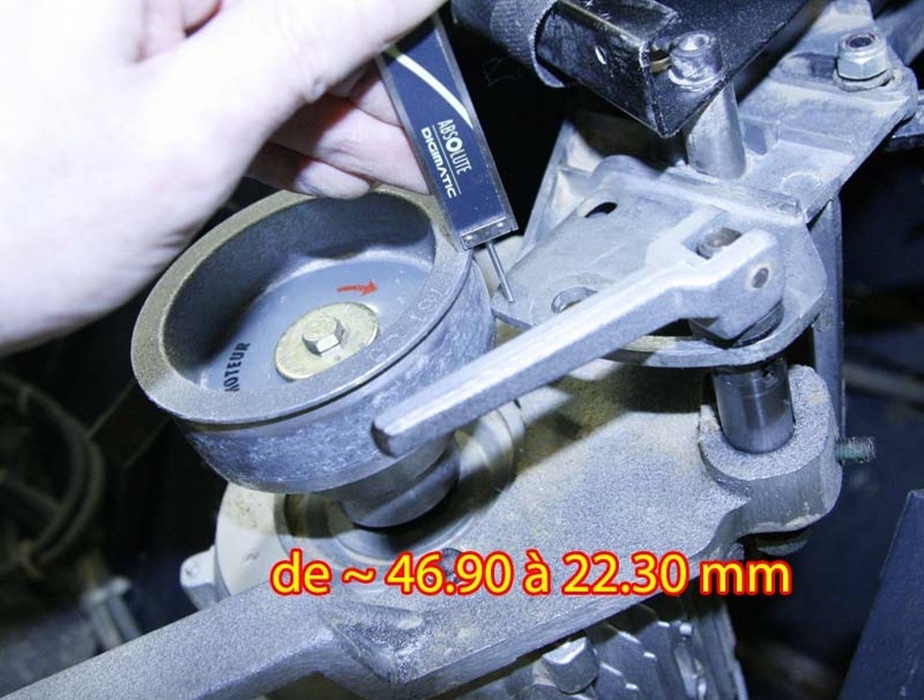

Paul26
J'ai trouvé cette photo,c'est apparemment les deux mêmes pièces (18 et 67) et qui doivent être usées, il faudrait essayer de rajouter une fine rondelle d'épaisseur dessous pour retrouver le serrage d'origine, ou refaire la pièce.

andrefy
Ce sont des poignées-cames ? Tu peux les retailler et compenser par une rondelle...
dBPs
Sur la photo je penses voir une vis pointeau (78) pour maintenir l'axe?. N'a t elle pas bougée ? Usée ? Desserre?
Sinon remplacer la rondelle (70)

J’ai déjà remplacé la rondelle et ajusté la tension du ressort sur les deux tiges mais les poignée sont vraiment usées…
