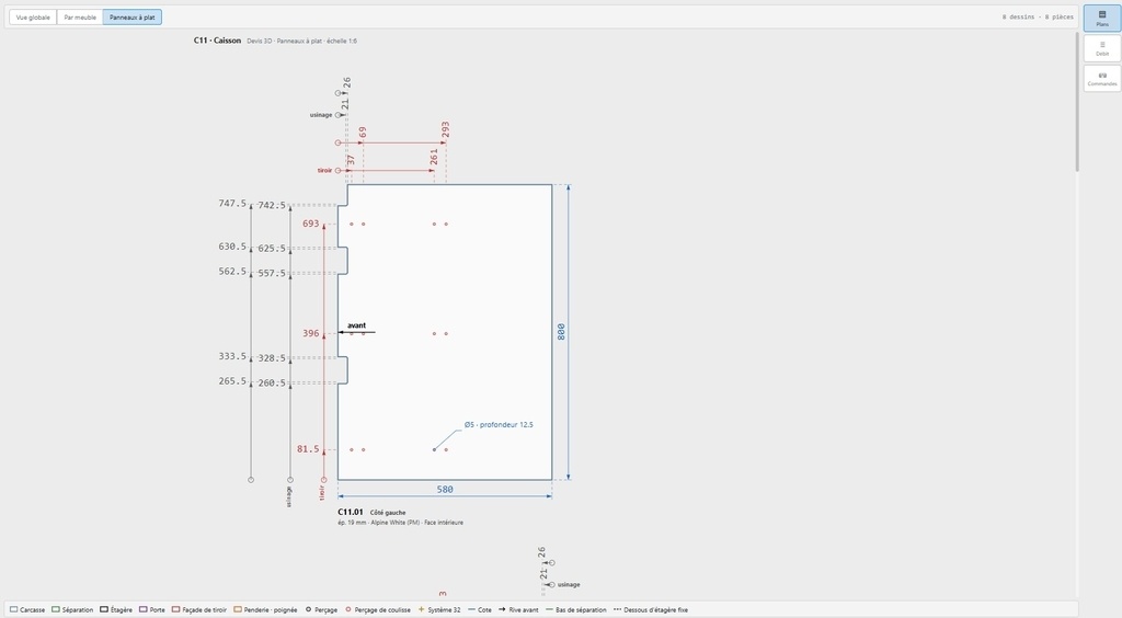

Effectivement je n'ai rien à ajouter par rapport à ocl pour le débit et le calepinage cet outil fait ca très bien. et un pont entre les deux outils ca pourrait valoir le coup. Je pensais plus à des vrais plans d'usinages et de fabrications. Voici un imprim écran rapide mais je suis encore en train de bosser dessus. Merci pour ton retour ! Qu'est ce que tu utilises pour faire tes plans de fabrication ?
Je ne fais pas de plans (je fais très peu de menuiserie) et quand je fais dans le méla, c'est tout rectangle donc simple. J'ose une remarque : peut-être que ce que tu fais est plutôt adapté pour une activité semi-industrielle (même si faite par un artisan tout seul, à partir du moment où on parle de petite série ou quelqu'un de vraiment spécialisé dans les dressings, cuisines...).
Dans mon cas c'est de l'artisanat artisanal !

Voilà de quoi je parle, pas encore terminé de monte côté ce n'est qu'un preview, mais oui le débit et le calepinage marchent dèjà parfaitement dans ocl c'est sur que c'est pas le projet.
ourea En fait, ces aspects sont aussi traités dans OCL.
Ce n'est pas aussi poussé dans OCL. Il peut exporter les pièces unique vers Layout. Mais il faut coter à la main.
