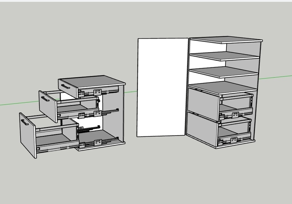

Je développe depuis quelque temps une extension SketchUp pour la menuiserie/agencement pro pour mes propres besoins, et j'aimerais éviter de construire un truc dont personne n'a besoin à part moi, je me dis que ca pourrait servir à d'autre. Donc je viens discuter de ca avec vous. 😄
L'idée en deux phrases : générer directement dans SketchUp des tiroirs et caissons avec de la vraie quincaillerie (pour l'instant, j'utilise Hettich ArciTech pour mes besoins persos), placée correctement en automatique, et sortir automatiquement le plan 2D coté avec les usinages (perçages façades et côtés) + la liste des références à commander. Bref, passer du dessin à quelque chose d'exploitable en atelier le plus rapidement possible sans tout revérifier à la main.
Voici une image de l'état actuel — quelques caissons avec les tiroirs générés, la partie placement des coulisses et charnières sur un plan 2D n'est pas encore dispo.
Avant de continuer le développement, je préfère comprendre comment d'autres menuisiers travaillent. J'aurais quelques questions, et toute réponse même courte m'aide énormément.

Petite update, en vidéo ce coup ci. On voit le travail en temps réel du plugin pour choisir les bonnes profondeur de coulisses et coté de tiroirs en fonction de la profondeur et de la hauteur intérieure disponible du caisson. Egalement un petit travail sur des poignées, qui modifient la façade en temps réel en fonction de la poignée choisie. J'ai pas eu beaucoup de temps pour faire ca aujourd'hui, mais je vais essayer de partager plus de choses bientôt !

Bien joué. Ca semble très simple à utiliser.

Boris Beaulant Merci ! c'est un peu le problème numéro 1 rencontré jusqu'à présent, la simplicité !
Wam et le problème numéro 2, c'est souvent les performance. Ce qui marche bien avec 1 caisson isolé fini par ramé avec 100k faces dans un modèle chargé de 30 caissons.

Boris Beaulant Tout à fait ! 😂

C'est proche de ce que j'ai fait pour l'instant effectivement, j'automatise aussi le process pour une génération correcte avec tout types de coulisses et tiroirs différents et les emplacements de perçages.

Peut-être que cela peut compléter Open Cut List de Boris Beaulant
À condition que ce ne soit pas une usine à gaz, car il a à coeur de garder un outil simple et fonctionnel.
Wam
Et bien ca serait bien l'objectif, oui, de proposer quelque chose de fluide et rapide mais qui reste précis, et de pouvoir travailler sereinement dans nos petits ateliers de menuisiers sans CNC.
