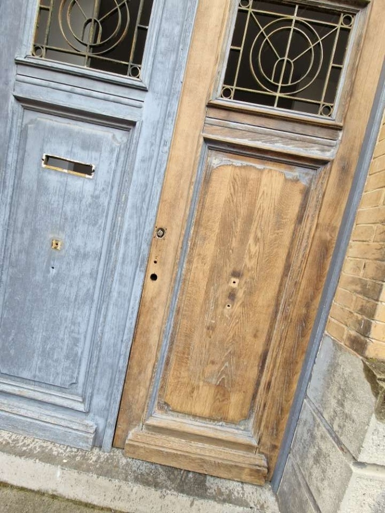

Bonjour la porte de droite pique du nez vers la porte gauche
Si je met une cale derrière la paumelle du bas pour redresser la porte ça marche non ?
Ça évitera qu'elle pique du nez et elle se redressera ???
Avant de tenter la cale il faut comprendre pourquoi elle pique du nez sinon vous risquez d'augmenter le problème.
Il faut vérifier si la porte n'est pas en train de perdre sa géométrie parce que les assemblages ne sont plus serrés. Si c'est le cas il faudra démonter la porte et restaurer ses assemblages.
Mais avec une seule photo générale difficile de donner plus d'indications.

Si les charnières sont a leur place, bien serrées, sans jeu ,c'est que le problème est autre part. Un rectangle qui devient un paralelipipede.
La porte dans 80% des cas, le meuble parfois.
Ou alors si c'est la charnière, la rafistoler? Ou inverser?
Le truc de la cale , je comprends mais cest quand même bofbof.

Ça peut être le bâti, c'est même souvent le bati qui se détache de la maçonnerie, ou les assemblages cedent. Pour sen assurer il faut ouvrir légèrement la porte, la soulever fortement du coin et observer le bâti, voir s'il recule en haut. Sil peut reculer, cest qu'il s'est affaisé. Sinon observer le gond.
C'est mieux a 2, on peut utiliser un pued de biche, aller retour, et pas comme in bourrin évidemment.
Tout-à fait !
Molock Il n'y a que 2 paumelles, sur cette porte ?
En mettant une cale, ça redressera peut-être la porte... mais fermera-t-elle encore, ensuite ?
Donc avant d'envisager ce rajout de cale, il faudrait vérifier ce qui a provoqué cet affaissement.
. Déformation, torsion, desserrage, prise de jeu de la(les) paumelle(s) du haut ?
. Déformation ou affaissement de la porte elle-même ?
. Un problème sur l'huisserie ?
Puis prévoir une réparation du probmème là où il est, plutôt qu'une solution paliative qui pourrait en rajouter un autre.

Une solution en cas d'usure , inverser les gonds haut et bas pour redresser la porte.
