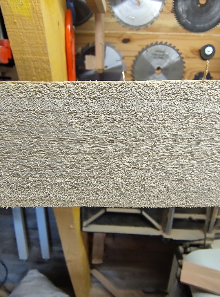

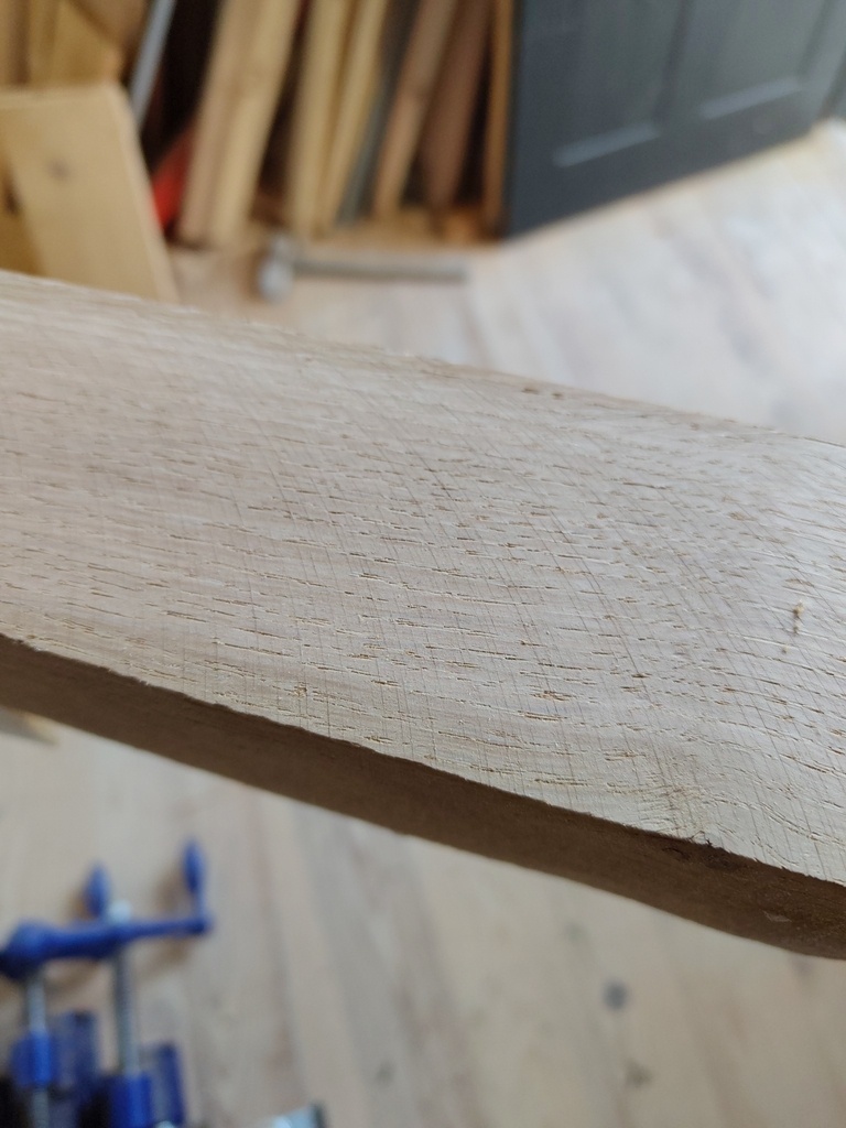

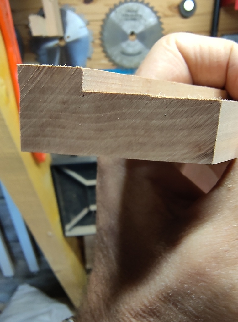

Chaluthier
woodaddikt
Petit aperçu de la qualité de sciage.
Z24 à denture alternée la Forezienne.
Z80 à denture alternée Freud.
Bons copeaux.
Jeaz
woodaddikt
Chaluthier merci beaucoup pour ces photos, je dois me décider incessamment sous peu 😉
