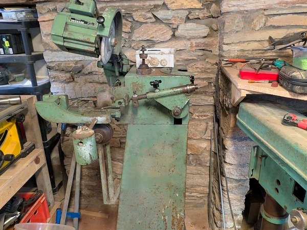

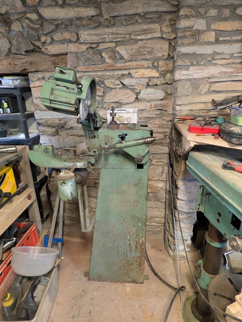

Bonjour a tous, j'habite dans l'ouest du pays, je suis plutôt tournée vers le travail de métaux et l'usinage.
Je commence à monter une entreprise d'affûtage, et dans mes trouvailles je suis tombé sur cette machine. Mais c'est impossible de trouver des informations sur elle donc je me permets de tourner vers vous pour avoir un peu d'éclaircissement.
C'est une affûteuse a scies circulaires semi-automatique. A part de ça je n'ai pas plus d'info.

Je ne connais pas la machine précisément, mais concernant les lames de circulaire, j'ai un avis assez tranché :
autant les scies à ruban sont encore régulièrement équipée de lames analogues à celles qu'on trouvait il y a 50 ans, les fers de raboteuse ont peu évolué, et les outils manuels s'affutent toujours de la meme façon qu'il y a 200 ans.
Les lames de circulaire de leur coté ont évolué depuis une cinquantaine d'année dans des proportions incroyables : les dentures carbures rapportées se sont généralisées, avec des dents alternées, à gouge, trapézoidale... là où on trouvait des scies tout acier partout il y a 50 ans, on ne les trouve maintenant guère que dans les vide greniers et sur les scies à buches.
L'affutage des lames modernes, c'est des machines numériques avec des lasers dans tous les sens, des meules cbn ou diamant, et un outil pour braser des plaquettes carbures de rechange. En dessous de ça, la qualité de rendu sera bien en dessous de ce à quoi s'attend un professionnel.
J'en ai fais les frais, j'ai envoyé mes lames chez un nouvel affuteur ; les lames de ruban sont revenues parfaites, mais les lames de circulaire... pas top.
Donc le type de machine présenté ; ca peut servir dans une scierie, ou pour une boite de charpente qui veut juste que ça coupe mais est peu regardante sur la propreté de la coupe. Mais pour un affuteur, c'est trop en dessous de ce qui se fait chez la concurrence.
avant d acheter une machine on défini ses besoins le type et la composition des outils a affuter et ensuite on choisi le matériel en conséquence
mais pas autrement
vous présentez une machine qui est tout juste bonne pour des lames de bois de chauffage

etiennedesthuilliers : Si j'ai bien compris (?)
Cette machine à été trouvée dans les locaux.
Ptrsn : mais qu'est-ce que tu voudrais savoir ?
les outils ont évolués et le matériel d affutage aussi
j affute avec des meules diamant ou borazon
