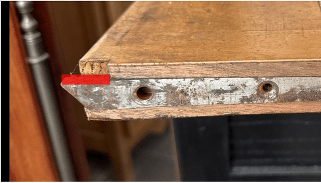

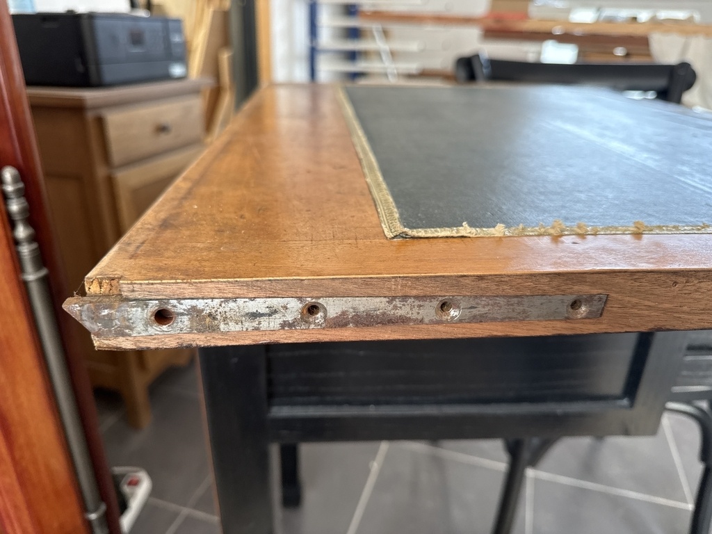

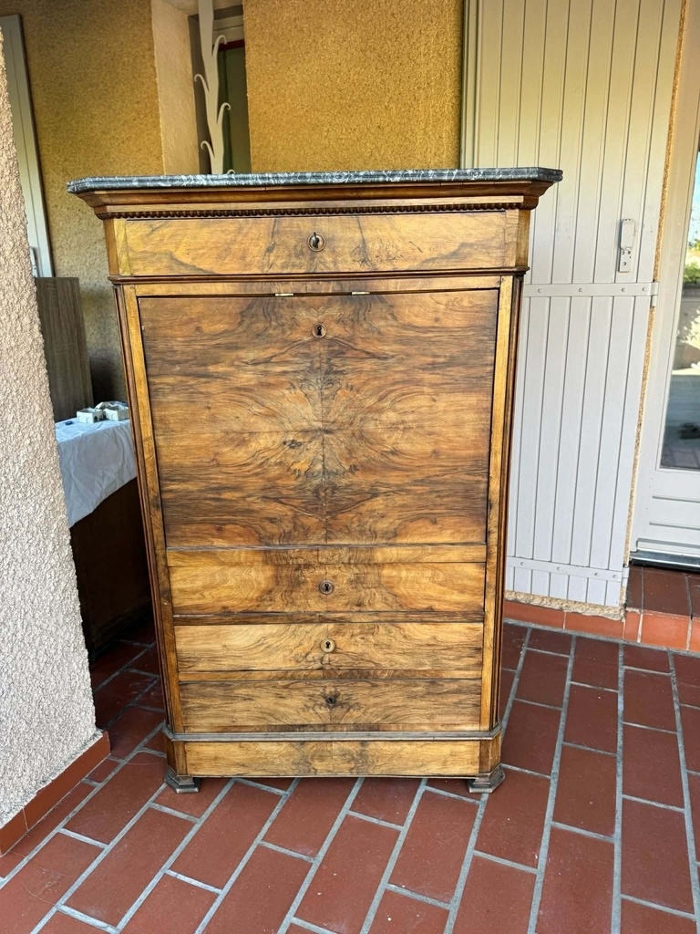

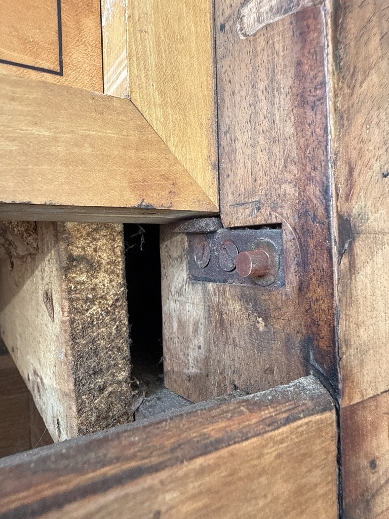

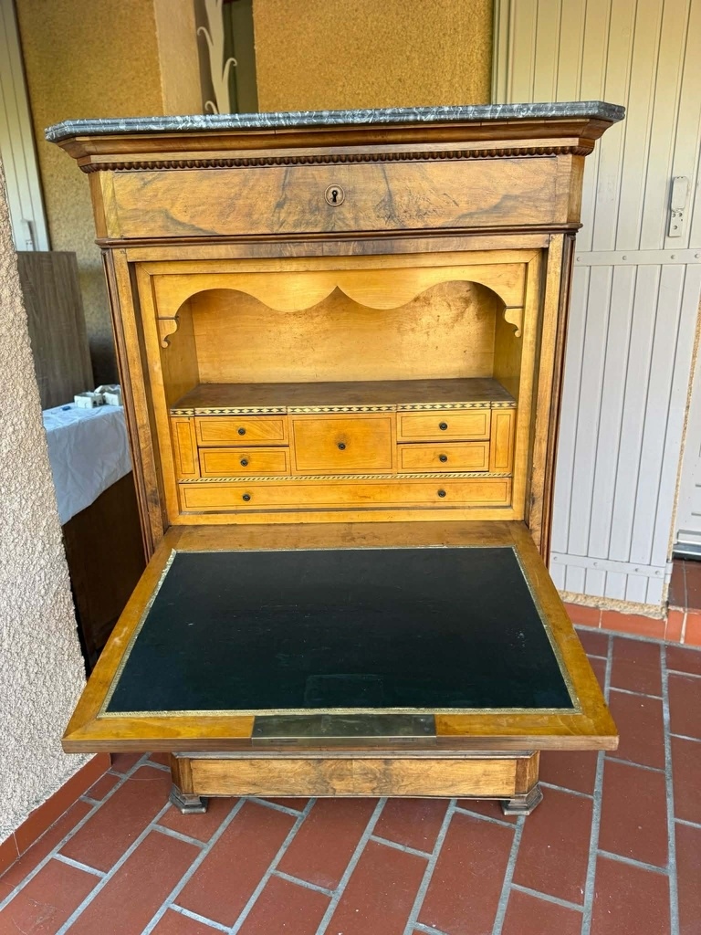

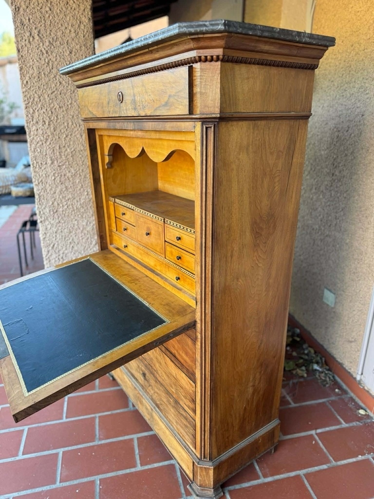

Bonjour à tous je bloque complètement sur ce secrétaire droit, très joli, avec un abattant qui n’a aucun système pour le retenir. Je l’ai examiné sous toutes les coutures, j’ai même amené ma formatrice qui en connaît un rayon et impossible de trouver.
Mon client veut pouvoir l’utiliser m’as je séché car la seule possibilité c’est d’installer des chaînettes en laiton de chaque côté (des compas n’ont pas la place de rentrer car une four fermé l’abattant prend toute la place devant le théâtre intérieur. Mais les chaînettes est-ce suffisant pour ce poids? Bref si vous avez déjà vu ça je suis preneuse. Je précise qu’il n’y a aucun système en dessous qui sortirait pour poser l’abattant dessus. Et aucune marque d’un ancien système qui aurait été retiré
J’ai parlé avec mon fournisseur de quincaillerie qui est bronzier et les chaînettes laiton c’est pas plus de 250mm de long donc ça marche pas et je ne veux pas mettre n’importe quoi car il faut que ce soit solide

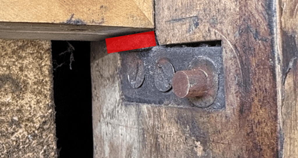

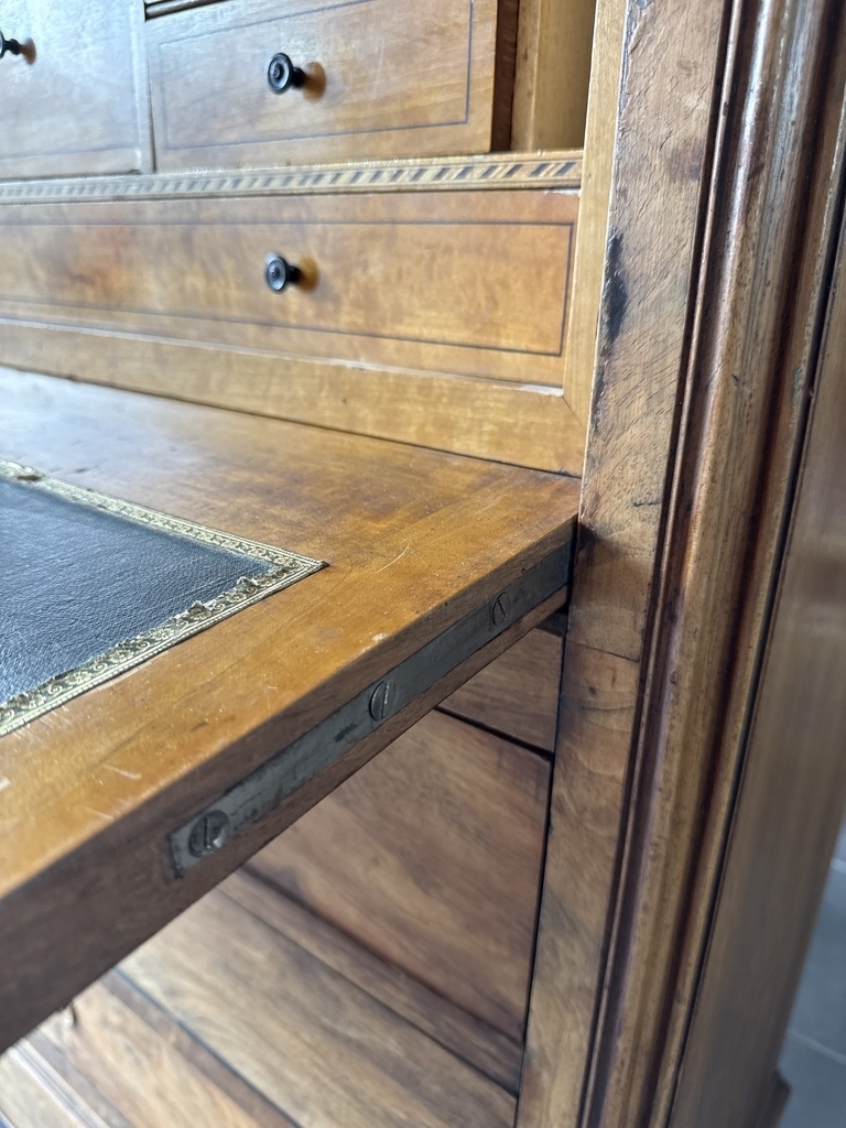

mon grand-papa Gustave avait un secrétaire similaire, que j'ai eu l'occasion de restaurer : les pivots de l'abattant sont d'une taille bien plus importante que des pivots de porte.
Dans le cas de celui que je mentionne, les pivots étaient en saillie de quelques centimètres du chant arrière (non vu) de l'abattant, et ils s'appuyaient sur des taquets métalliques ( de mémoire, c'était dans les années 80).
Le métal étant affaibli par les perçages/fraisages pour les vis de fixation, il s'était déformé d'une dizaine de degrés, plus ou moins ce qui peut se constater dans ton cas, l'abattant ayant perdu son horizontalité. (À bien y réfléchir, c'était peut-être délibéré, écrire sur une surface inclinée à longtemps été une pratique courante...)
Voilà, est-ce la même configuration dans ton cas, on le saura au démontage...

  • S'il y avait eu une chainette ou autre, il y aurait des traces de fixations.

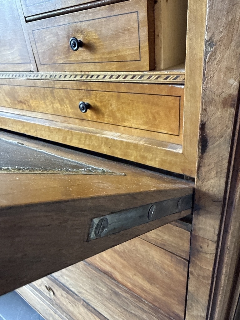

  • A mon sens, le pivot qui sert de charnière doit coulisser dans une rainure, ce qui permet de renfoncer le battant vers l'intérieur, et donc, de le stabiliser. Sur la photo du milieu, on aperçoit comme une rainure, et peut etre quelque chose de métallique, avec 2 cuvettes, peut etre pour recevoir une boule sur ressort, qui permet de bloquer le battant quand il est enfoncé. Il faudrait nous montrer le détail.
  • De tout façon, sur les photos, il tient. Peut etre pas bien, mais il tient.
  • Les gens écrivaient avec une plume sur du papier. On ne s'appuyait pas dessus comme un malade.
  • Peut être suffit il aussi de tirer un peu le tiroir au dessous, pour faire support...

Bonjour, il n'est pas impossible que l'abattant soit prévu pour qu'il s'arc boute avec la traverse basse de la partie à tiroir. Est-ce que vous pouvez le pousser un petit peu une fois l'abattant ouvert ? Il est possible que ce soit des pivots sur coulisse. Dans ce cas, pas forcément besoin de renforts de type chainette.
