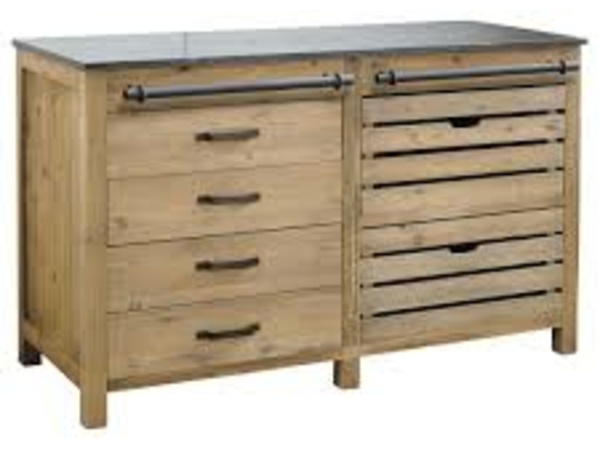

Bonjour amis boiseux, à la demande de ma femme je dois réaliser le meuble ci-dessous.
J’aurai donc quelques questions ou j’ai besoin de votre expérience si possible ^^,

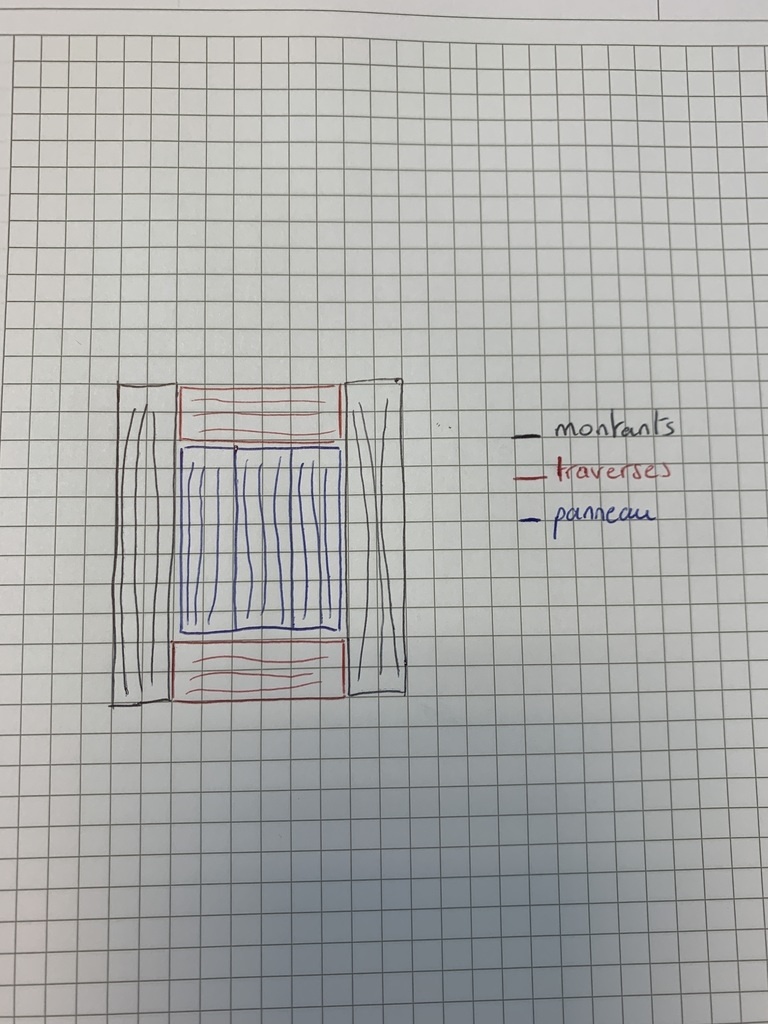

  • concernant la structure du meuble pensez-vous qu’un assemblage par domino est suffisant ou bien mieux vaut prévoir un assemblage tenon/mortaise ?
  • ensuite pour les côtés le panneau doit être réalisé comme une porte? J’entends par la à utiliser des fraises profil/contre-profil et le laisser libre entre les montants et traverses ?

Yacine30
Merci Didier pour ta réponse.
Effectivement dans un premier temps je voulais mettre du mdf ou ctp et plaquer dessus avec du massif mais j’ai choisi le panneau massif que je glisserai dans la rainure sans colle.
Tu entends quoi dans le sens des fibres ? Avec celles des montants ou bien des traverses ?

Le bois travaille peu dans le sens des fibres et beaucoup plus en travers. Si tu mets les fibres verticales, il faut prévoir plus de jeu à l'horizontale qu'à la verticale.
Yacine30
Parce qu’un schéma c’est toujours plus parlant, donc tu me préconises un jeu plus important entre panneau/traverses que panneau/montants ?
Didier
Le panneau et les montants ont les fibres dans le même sens : jeu faible entre le panneau et les traverses.
Le panneau va "travailer" plus que les traverses : jeu plus important entre le panneau et les montants.
