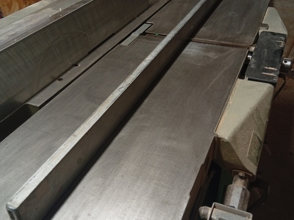

JMarieG
Comment choisir une règle ? (Y'a t-il des classes?)
Question peut-être étonnante mais tout de même ...
Lorsqu'on veut régler une machine (par exemple la table d'une dégau) on doit recourir à une règle : vaudrait mieux que celle-ci est une bonne rectitude garantie, soit au moins meilleure que la précision d'alignement que l'on souhaite faire.
Qu'utilisez-vous de votre côté ? Où se fournir ?
Une règle alu de maçon (type 100x18 mm) peut-elle suffire ? Je pose la question parce que d'une part sur les sites marchands consultés, je ne trouve aucune caractéristique de rectitude (ni classe, ni valeurs). Et d'autre part le besoin d'alignement en maçonnerie est loin d'être très exigeant.
JPLegno
La règle de maçon n'est pas assez précise.
Pour mon usage, j'ai ça : outils-profess...-VERITAS/325006
Cela suffit pour un usage amateur. Les règles rectifiées en acier sont beaucoup plus chères.
Celle-ci en alu doit d'être stockée et utilisée avec précaution pour ne pas l'abîmer, ce qui la rendrait inutile. Il faut la réserver aux usages de contrôle.
A mon avis...
Jp
bonjour j ai deux règles rectifiées en acier une de 2 m et une de 60 cm
je les possède depuis 50 ans et je les prête a mes collègues quand ils en on besoin
il est possible d'en trouver d' occasion etienne desthuilliers maitre menuisier qui travaille avec précision

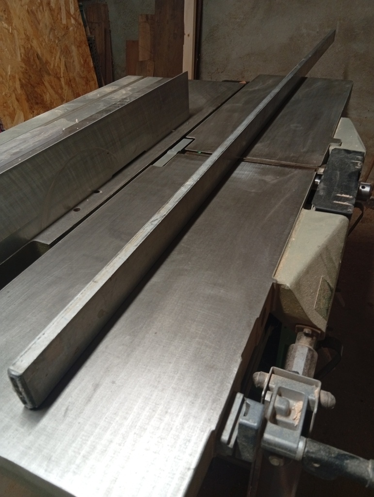

Paul26
Pour moi une règle de maçon en alu fait très bien l'affaire ,le principal est d'avoir la bonne technique pour évaluer la planéité.
J'utilise une règle alu de 50x15mm lg 2m (1,2m suffit)
Avec un niveau de maçon qui est faux on obtient l'horizontalité ou verticalité en le retournant.
