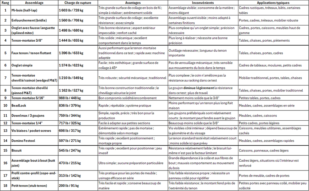

Pour reprendre tes exemples :
. 1, (cadre "léger", que ce soit à plat, ou à chant, bois massif ou panneaux), oui. Un assemblage lamello y a tout son intérêt.
. 2 Tiroir (et donc les cotés), situation assez similaire à la précédente, soit "cadre sur chant". Donc même réponse.
. 3 Pour un chant de panneau sur un montant massif, l'intérêt principal est pour le positionnement (de même pour une rainure continue, des tourillons ou autres, d'ailleurs).
Même si ça apporte un petit plus de résistance, à un stade de contrainte où, l'assemblage seulement collé aura cédé, le panneau avec sera tout de même bien détérioré.
A l'occasion, fais des test avec des chutes. Si bien collé, tu verras que la cassure ne se fera pas de façon nette, et qu'une bonne partie du panneau restera collé au bois.
Et je rajoute d'autre exemples :
. Chant de panneau mélaminé sur plat mélaminé : indispensable, et là, les lamello apportent toute la résistance de l'assemblage.
. En général, chant de panneau sur plat de panneau sans surface mélaminée, assez similaire aux panneaux mélaminés, même si là, le collage apporte lui même de la tenue.
. Bois massif, à plat ou à chant, l'intérêt n'y est que pour le bon positionnement au moment du collage. Hormis les cas où on a une ou 2 pièces en bois de bout. Là aussi, tu peux faire des essais. Tu verras qu'avec un collage bien réalisé et dosé, ça ne casse jamais de façon nette, voire pas du tout, au niveau du jojnt, même sans aucun moyen d'assemblage, ou languette, bouvetage, etc.
Concernant un autre usage d'une lamelleuse, ça peut servir pour faire des rainures, occasionnellement ou pour se dépanner vite fait.
Et j'ai peut-être trouvé des usages détournés et totalement innatendus, depuis le temps que j'utilise ces machines... qui ne me reviennent pas à l'esprit maintenant. 😯

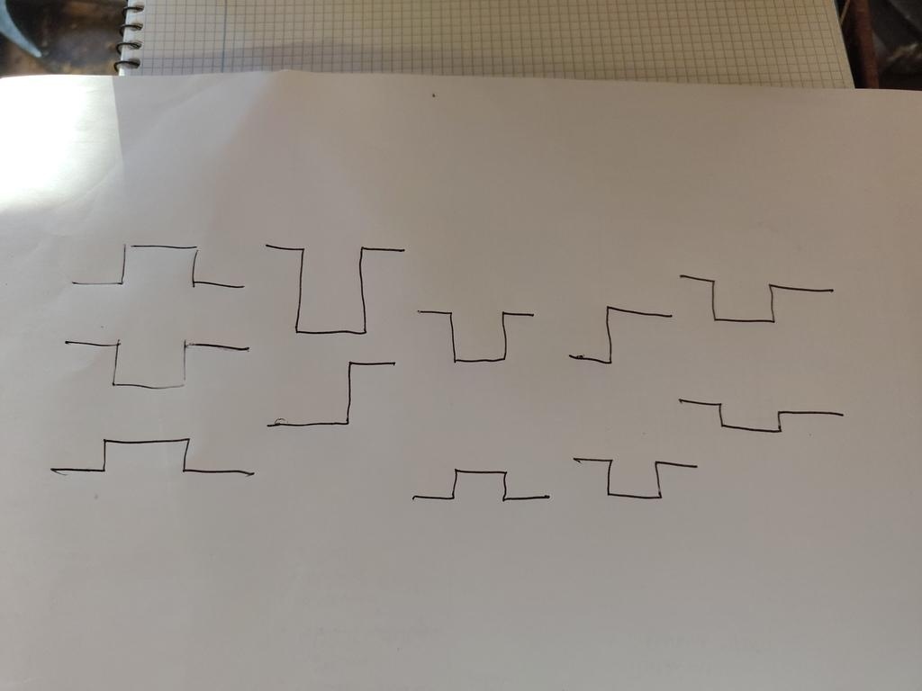

Concernant les étagères zig-zag dont je parle, voici un croquis rapide qui permet de les identifier, noyées comme elle sont dans les livres...
Ton grand-père a-t-il réalisé la même chose ?
Et sinon, dans la démarche scientifique, l'expérimentation reste souveraine pour valider la théorie. A cet effet, je t'invite volontiers à venir expérimenter dans mon atelier, lamellos, dominos, tenon/mortaise, queues d'aronde, collages à plat joint avec colles variées...
Et qui sait si une découverte encore plus sensationnelle pour la communauté de l'air du bois peut en résulter...

"Cher Monsieur Jean.
Merci pour votre message.
Oui, les lamelles en bois ont une influence sur la résistance de l’assemblage. Bien qu’elles remplissent avant tout une fonction de positionnement et d’alignement, facilitant ainsi le processus de collage et le montage, elles contribuent également à la solidité de la liaison.
Par rapport à un collage en bout simple, les lamelles augmentent la surface de collage disponible. De plus, elles introduisent dans le joint un élément en bois orienté transversalement à la ligne de collage, capable d’absorber des efforts de cisaillement supplémentaires et d’améliorer ainsi la capacité de charge de l’assemblage.
Toutefois, les facteurs qui influencent le plus la résistance finale sont généralement la colle utilisée ainsi que les propriétés des matériaux à assembler. La lamelle peut avoir un effet positif sur la résistance, mais les éléments déterminants restent la qualité du collage et les caractéristiques mécaniques des matériaux assemblés.
Nous ne disposons pas de valeurs de résistance spécifiques. Le nombre de combinaisons possibles entre les différents adhésifs et matériaux étant très important, il n’est pas possible de fournir des valeurs de référence générales et représentatives.
J’espère que ces informations vous seront utiles et je vous souhaite une excellente soirée.

Alors on pourra toujours dire qu'ils sont juge et partie... Il n'en reste pas moins que l'explication fournie est cohérente et facile à comprendre. J'avais même eu l'idée de quantifier par mesure les surfaces de collage supplémentaires, une autre fois peut-être...
Bonne soirée.
Jean
Chaluthier
OK, c'est effectivement cohérent avec pas de choses qui ont été dites. Je constate aussi qu'il met d'abord en avant l'assemblage en bois de bout, et que ce qui influence le plus la résistance, c'est bien la qualité de la colle et du collage, ainsi que les caractéristiques des matériaux.
Tout colle, donc !
Chaluthier c'est une excellente idée d'avoir contacté la société. Mais encore une fois il s'agit de présomptions et une présomption n'est pas un fait. En l'absence de données de référence affirmer quelque chose reste un avis a prouver.
A cet argument sur la surface de collage on pourrait opposer que dans la situation évoquée (cisaillement) la lamelle du fait de l'entaille va transmettre l'effort à un matériau fragilisé puisqu'il ne s'agira pas de l'épaisseur complète.
De mon côté j'ai retrouvé les résultats de l'article de Fine woodworking que tu évoquais dans une autre réponse. Et effectivement le lamello va renforcer l'assemblage mais les quelques kg gagnés sont, a mon avis, pas une justification du choix pour renforcer un assemblage, uniquement un gain périphérique marginal.
Je suis par ailleurs très surpris de la performance des vis biaises! les fois où j'en ai utilisé j'avais pas trouvé ça si efficace. Comme quoi le ressenti
Chaluthier
je ne reconnais pas les résultats que tu présentes, peut-être s'agit-il d'un autre test, à l'époque les dominos n'existaient pas encore...
Quoi qu'il en soit, tu as raison d'affirmer que présomption ne vaut pas preuve, c'est une stratégie prudente...

Chaluthier Je n'ai jamais dit que j'étais contre les lamellos! je trouve le système super pour aligner les assemblages je possède une fraiseuse a lamelles (certes entrée de gamme mais pour mon usage amateur ça suffit) mais je m'en sers régulièrement ça a un réel intérêt surtout dans les collages un peu bizarres. ça m'a épargné pas mal de jurons et de temps perdu en grattage de tête.
Pour l'article tu peux le trouver ici p36 le tableau je l'avais trouvé chez un gars qui avait fait un résumé de l'article mais je sais plus où...
