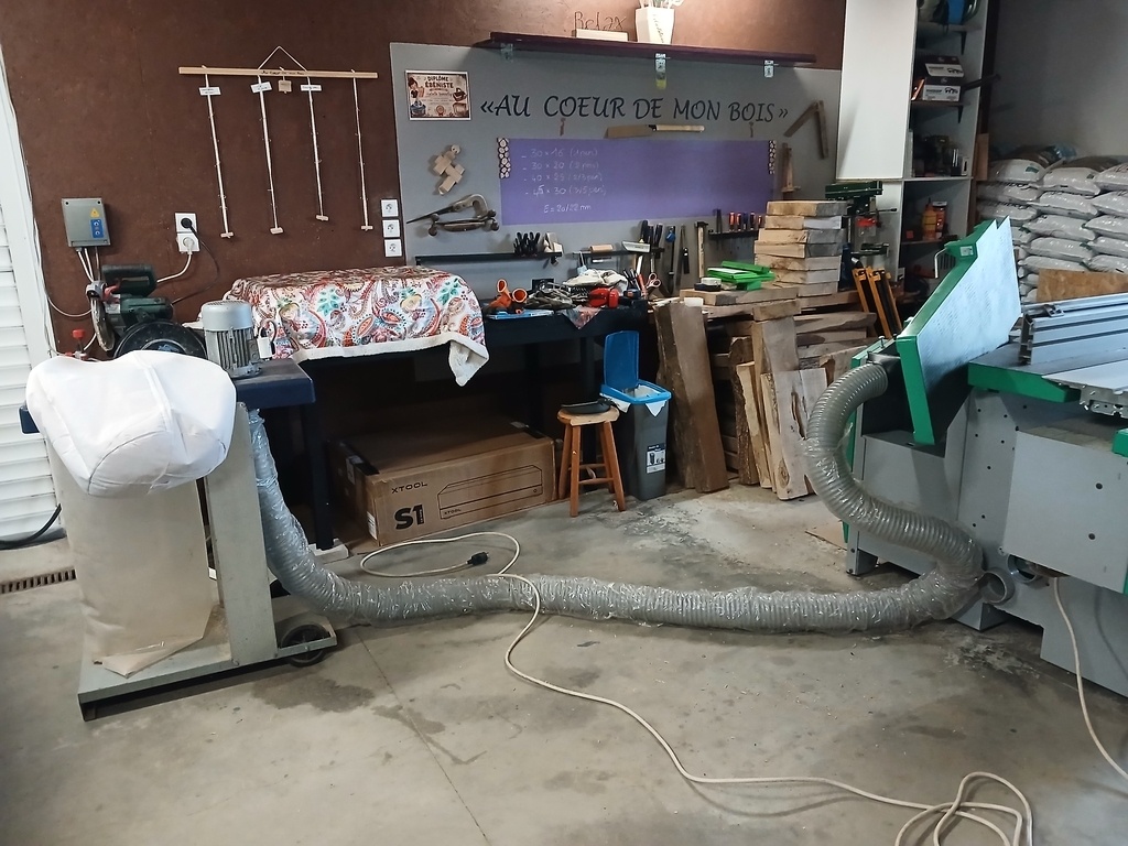

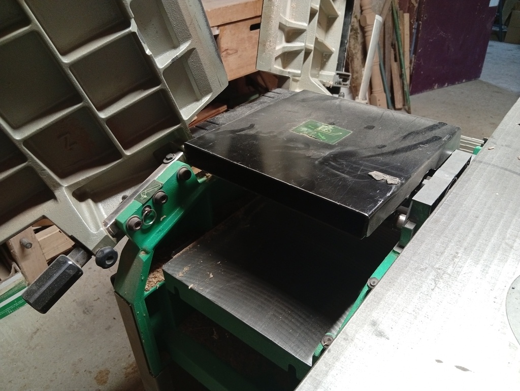

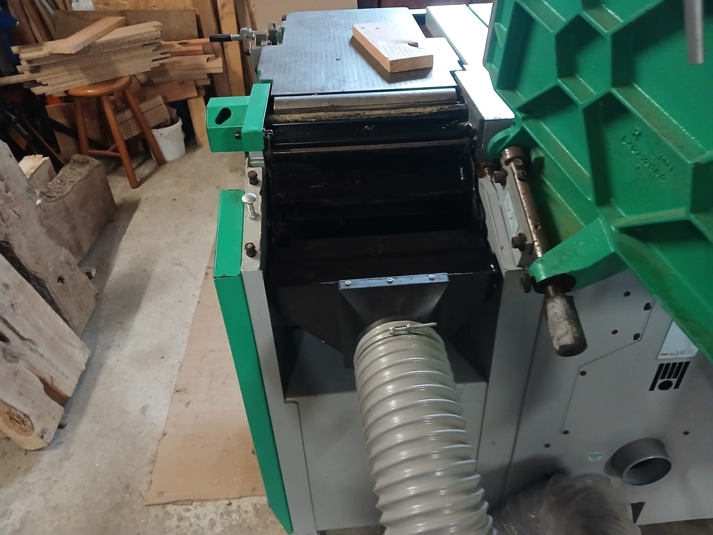

Bonjour, j ai récupéré la combiné LUREM CB310HZ de mon papa. En utilisant la dégauchisseuse, après avoir branché l aspiration, les copeaux ne sont évacuent pas. Il y a une plaque noire qui reste abaissée dans la machine, je pense que c est pour cela que les copeaux ne circulent pas mais il n y a rien pour l accrocher. Quelqu un saurait d où peut venir le problème. Je n ai pas retrouvé le manuel et je suis novice dans l utilisation de cette machine. Merci beaucoup pour vos retours

Il te faut ouvrir les 2 tables de la dégau et basculer ton carter de protection/récupération noir ("plaque noire").
Si ton problème vient de là, c'est que visiblement personne ne t'a formé ET/OU que tu n'a jamais regardé et compris les gestes. => FORMES TOI ET FAIS TRES ATTENTION !
