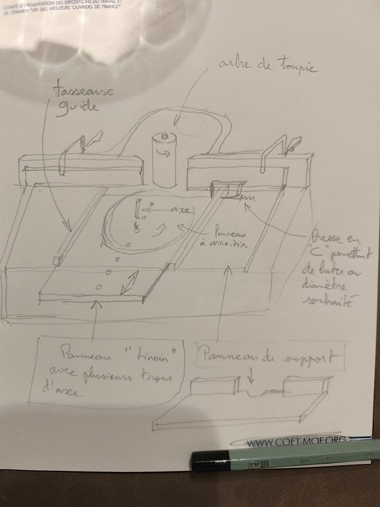

Matthieud
Bonjour, à quoi servent ces bagues? Est-ce que c'est des ronds à un diamètre calibré ? Si oui j'ai une technique à la toupie si tu en as une.
