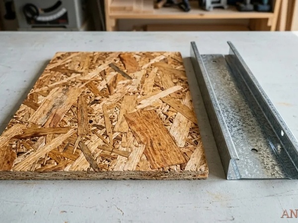

Il y a possibilité de mettre des fourrures placo de 17mm de hauteur vissées sur vos pannes avec un entraxe de 40 cm.

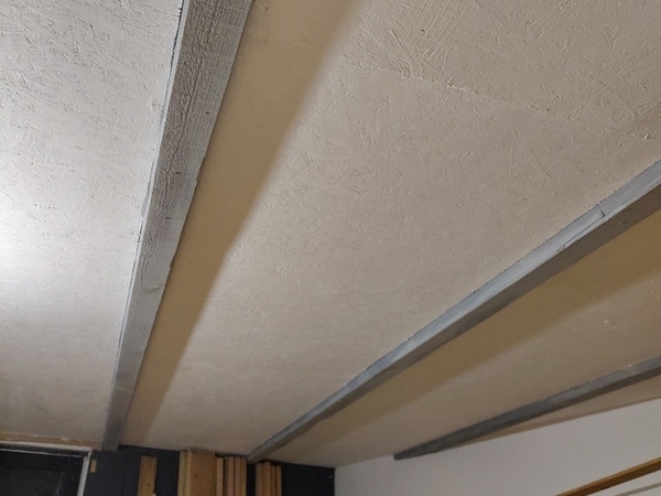

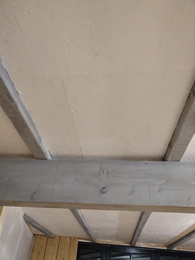

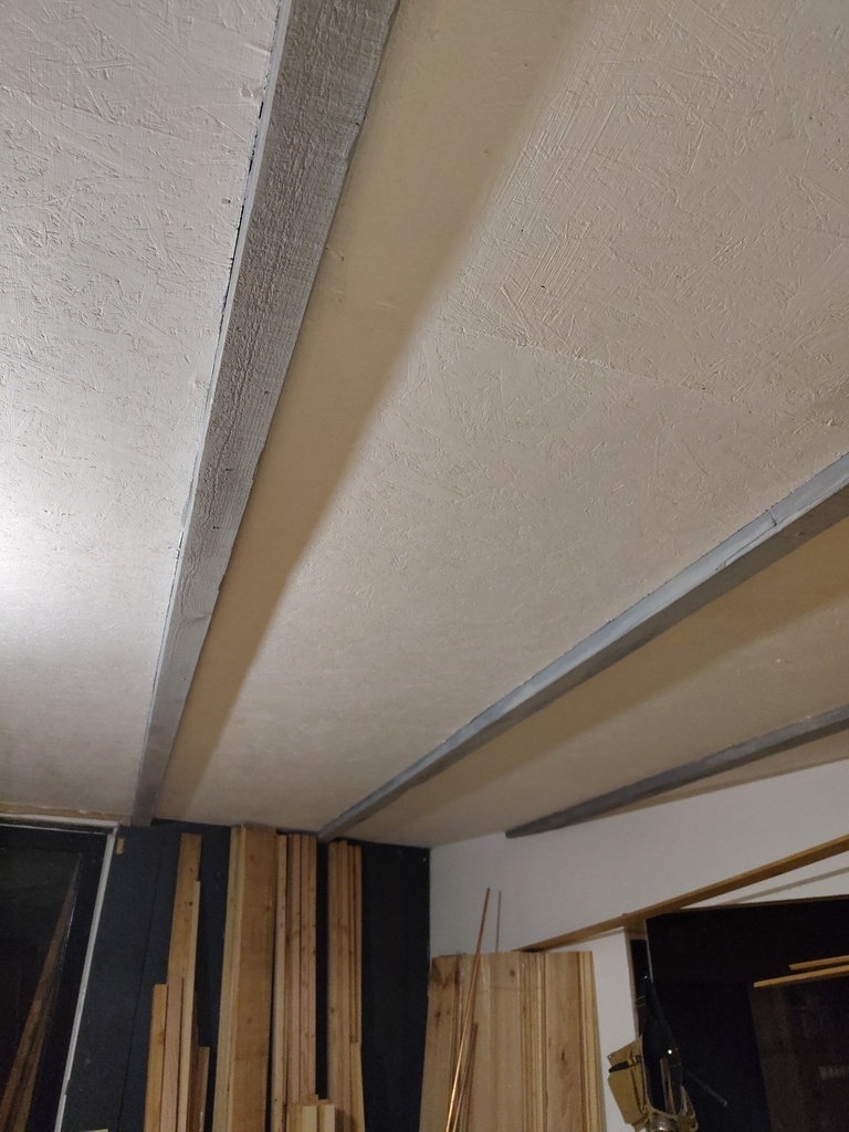

J'ai réalisé un plafond entre solives en dalles d'osb 12mm trouvé chez Dispano. Les écarts maximum sont de 75cm entre solives. J'ai tout d'abord fixé des tasseaux 27x27 le long des solives puis vissé les pièces d'osb par dessous, pour garder un carré apparent (voir photo)
Les caissons ainsi créés ont été remplis en ouate de cellulose, à +/- 50kg/m3, soit 4,5kg/ml pour une largeur de 75cm.
Après ça, rebouchage des trous de soufflage puis une couche de badigeon de chaux pour éclaircir.
Bilan, aucune flèche de l'osb, qui est vraiment rigide pour un tel usage, et super pratique à poser, rainure languette...
Je n'ai pas mis de renforts en travers, qui auraient gêné pour le soufflage de l'isolant (passage du tuyau), mais avec un isolant en panneaux et pour une largeur supérieure, alors des renforts auraient été tout à fait possibles.
Cela dit, je pense que du 12mm devrait pouvoir faire l'affaire même sans renforts pour un entraxe de 100cm, (espace de 90cm puisque solives de 100) la charge étant minime.
