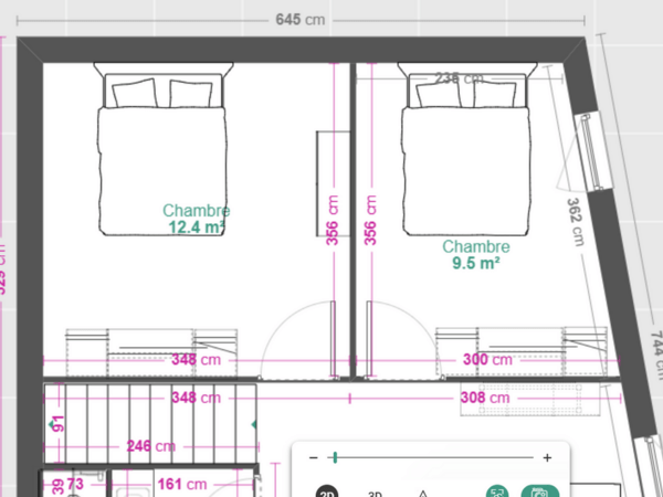

Nous aimerions construire nous-mêmes une mezzanine au-dessus de deux chambres et aimerions votre avis de sur notre pré-dimensionnement.
Nous sommes en pleine rénovation donc le plan avec les chambre n'est pas de l'existant mais du prévu, il est possible de penser l'espace différemment si besoin pour faciliter la construction de notre mezzanine !
Usage et charges
  • Bureau et atelier loisirs créatifs, avec un canapé et des étagères.
    Comment estimer la charge ?
Emprise et hauteurs
  • Côtés relevés : haut 6,45 m, bas 6,48 m, gauche 3,57 m, droite 3,62 m, soit environ 23 m². Sur notre plan 2D, le mur droit est en biais et le haut serait plutôt de 5,88 m. Il nous reste à mesurer les diagonales pour confirmer.
  • Hauteur sol à la panne principale : 4,94 m.
Support
  • Dalle béton ; murs en pierre (un peu de parpaings) ; mur du haut mitoyen, épais ; charpente bois existante, non sollicitée.
  • Côté couloir, la cloison en rails et placo sera créée après la structure : elle ne portera rien.
Structure pensée :
  • Muralière contre le mur mitoyen (≈ 5,8 m), scellée par tiges M12 en résine tous les 40 à 50 cm. Une muralière de rive d'environ 3,6 m le long du mur en biais (à droite)
  • Des solives, mais combien ? tous les combien ? et de quelle taille ?
  • Des entretoises, mais combien ? tous les combien ? et de quelle taille ?
  • Sur la partie basse de la mezzanine, une poutre mais quelle section ? Appuyée dans le mur de droite ? et faut-il des poteaux ? Si oui, de quelle taille minimum ? Faudra-t-il une fondation armée ? une platine ?
  • Trémie d'escalier dans l'angle pour accéder à la mezzanine, faut-il doubler le chevêtre ? et les solives ? L'escalier sera à quart tournant : 14 contremarches de 18,9 cm, giron 21 cm, 2,45 m de disponible entre le bas de l'escalier et le mur de droite environ 7 cm jusqu'à la porte de la chambre
