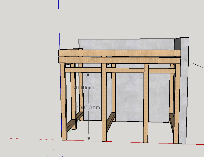

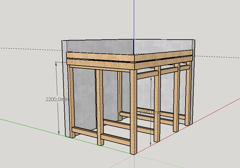

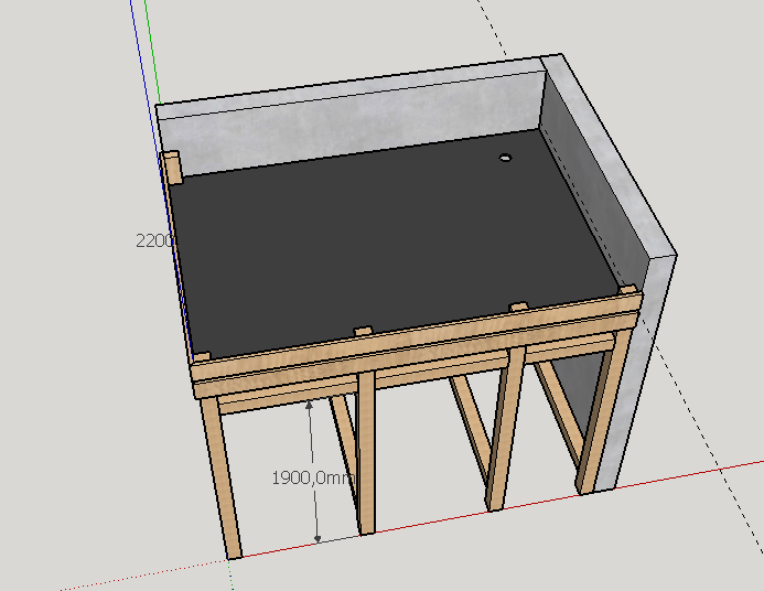

je suis en cours de dessiner le remplacement de mon abris bois actuel et avant de passer commande à la scierie, j'aurai besoin d'avoir vos avis sur la fabrication de celui-ci.
les poteaux doivent faire 120x120 et 80x120 pour ceux qui se trouvent contre les murs
j'ai prévu de faire un toit plat avec une membrane en EPDM
la structure est prévu en sapin
les lisses et l'habillage extérieur en douglas ou mélèze
Une dalle en béton est déjà réalisée
et celui-ci se trouve dans l'angle de deux murs en gris sur les photos

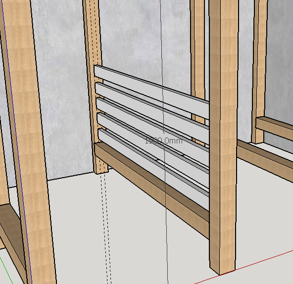

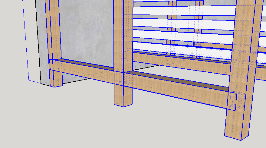

et il y aura des lisses de séparation pour maintenir le bois (photo 4)
maintenant mes questions portent sur les liaisons:
Je voudrais les faire en réalisant des tenons mortaise avec des chevilles
Cela sera t'il assez solide ?
Puis-je utiliser la méthode 1/3 ?
quelle est la profondeur maxi d'un tenon dans du poteau de 120*120 ?
Merci d'avance

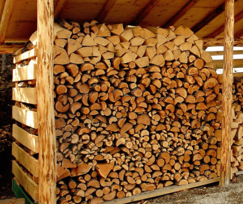

Question bête, comment rangeras-tu le bois dans cet abri ?
cyrille68
Il n'y a pas de question bête, dans le même principe que la photo ci-dessous en rajoutant des lisses de séparation.
En revanche la dernière partie est plus fine car elle est prévue à terme pour l'aspirateur à copeaux
Cyrille68
Ok, c'est parce que je trouvais que le nombre de poteaux pouvait rendre l'accès au bois plus difficile.
Et pourquoi mettre autant de séparations ? Ca te permet encore de rentrer une brouette pour l'empiler/dépiler ?
cyrille68
zeloko, Aujourd'hui,j'ai un abris bois qui fait 3.20 de long sur 1.20 de large et je rentre par la petite longueur.
ce qui fait que lorsque je n'utilise pas tout, soit, je le ressort et le remet pour l'utiliser en premier, soit je le laisse au fond et au bout de quelques années,j'ai du bois qui est très vieux au fond.
C'est pour cela que j'ai prévu deux entrées, pour facilité le roulement.
et grâce a l'air du bois, j'ai rajouté une troisième zones pour mettre l'aspirateur à copeaux en dehors de l'atelier.
Cyrille68
Pourquoi ces traverses d'entraves au sol à l'intérieur ?!
Ton plan ne donne pas les cotes aux sol mais il semblerait que cela face un gros tas de bois pour pas grand chose.
Pour les assemblages tenon//mortaise, tu as déjà tous de très bien expliqué ici
cyrille68
J'ai 2,30 mètres de profondeur sur 3.20 de largeur, les traverses du bas sont pour solidifier le bas et éviter que cela fasse le ventre lorsque j'aurai du bois dans une alvéole et pas dans l'autre.
En sachant que, entre les alvéoles, il y aura des lisses de séparation.

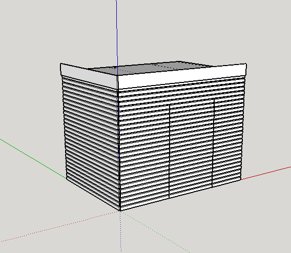

j'ai rajouté une photo de la vue complètement fini

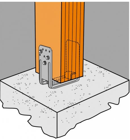

Merci, pour les réponses,je pensais mettre des embases de poteau du même type que la photo ci-dessous, fixés sur une dalle en béton.
