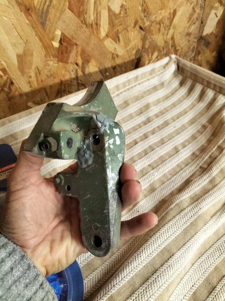

Bonjour, je recherche une pièce pour ma luremc 260. Il s'agit de la pièce pour la lame de scie.
Bonjour Martra, et bienvenue sur L'Air du Bois.
Je pense que la meilleure solution est de faire usiner ta pièce par M. Ducoin, tourneur-fraiseur. Cela m'étonnerait qu'on trouve des Lurem "pour pièces", généralement ceux qui ont une Lurem en bon état l'utilisent, et ceux qui ont une Lurem en vrac la restaurent. Que donc ce genre de pièce n'est pas trouvable...
Martra
Bonjour, ou je peux joindre cette personne stp. Merci pour ton retour
Paul26
Peut être sur le bon coin recherche "pièces Lurem"
leboncoin.fr/a...lage/3294077664
Martra
Bonjour j'ai regardé, y a rien qui correspond. Merci
Matthieud
Bonsoir Martra

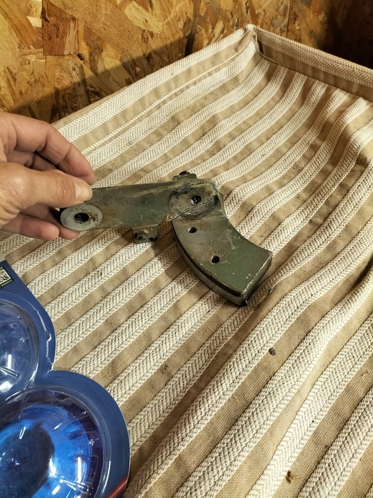

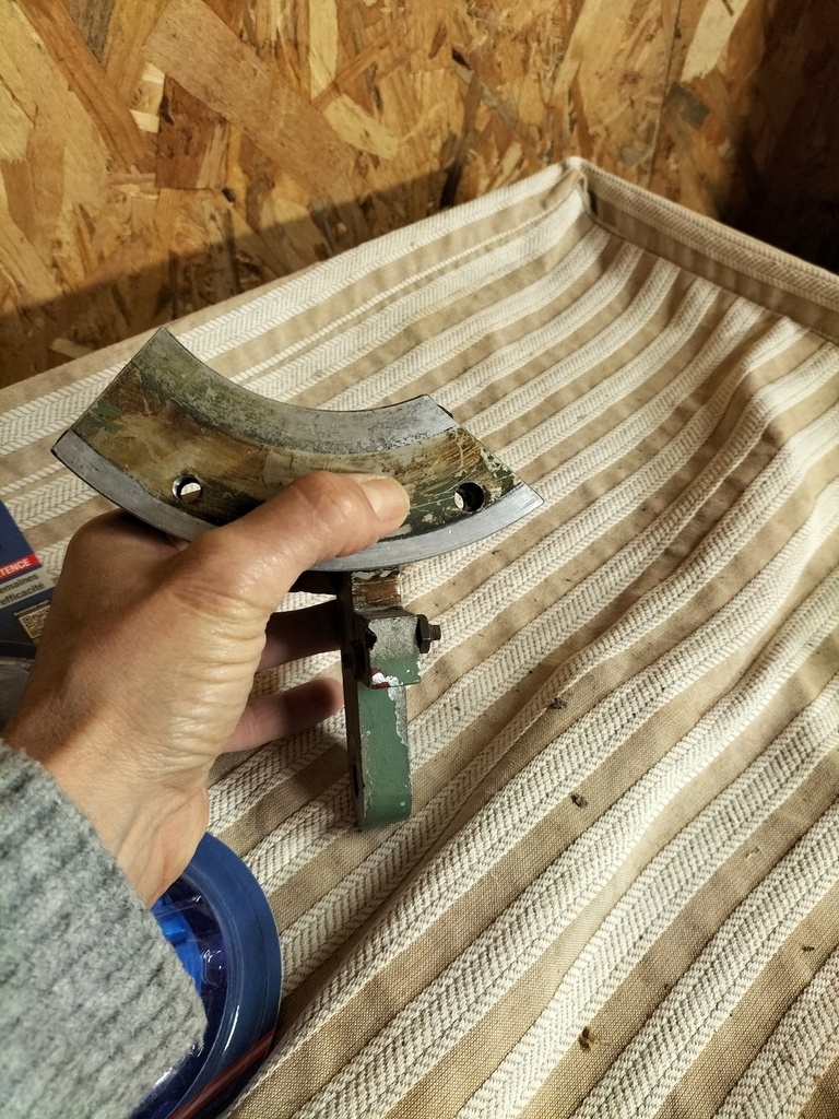

Si je comprends bien, tu voudrais changer la pièce que tu nous montres en photo parce qu'elle est cassée, c'est ça ?
  • C'est possible que cette pièce soit assez difficile à trouver, mais je n'affirme rien-
    par contre ce qui est sûr c'est que n'importe quel bon plombier chaudronnier ou autre pourrait te réparer ça avec de la brasure assez facilement.
    Comme c'est de la fonte, je te conseille quand même d'éviter les soudures à l'arc. En effet, la fonte ne réagit pas très bien à la soudure à l'arc, ou alors il faut la préchauffer puis la souder, puis la laisser refroidir très lentement dans la cendre. Bref c'est compliqué
Martra
Bonsoir Matthieud, ah super je vais essayer de voir pour qu'on me l'a soude alors. Merci pour tes conseils
C'est de la fonte d'alu... il faut un sacrément bon plombier !
