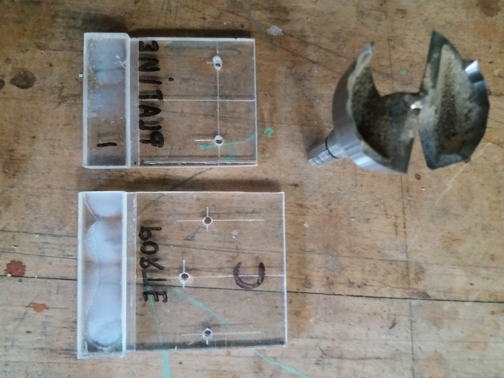

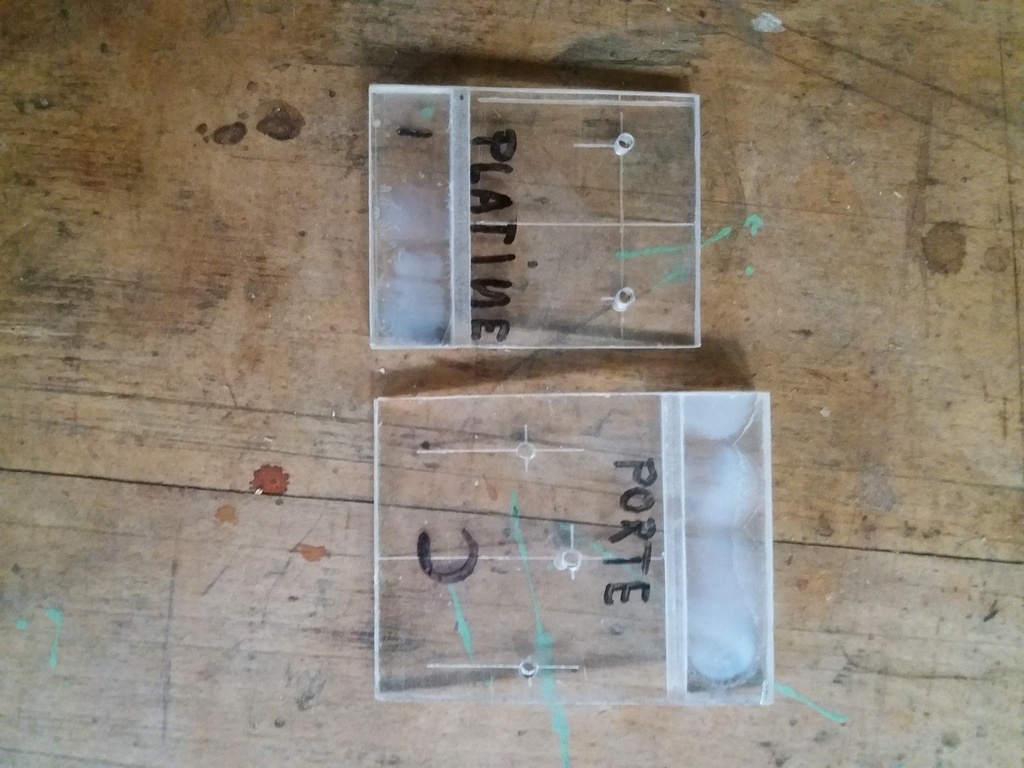

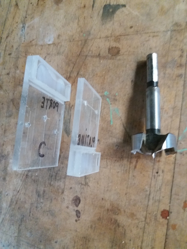

mokozore
Perso, j'utilise depuis un certain temps... ce modèle: lescopeaux.ass..._Invisibles.pdf
par M. Santé!

Merci mokozore !un peu d'ingeniosité et ca marche !

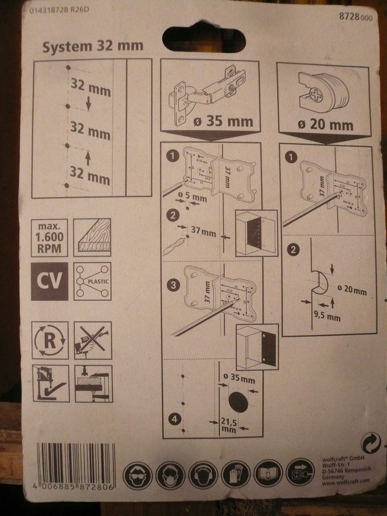

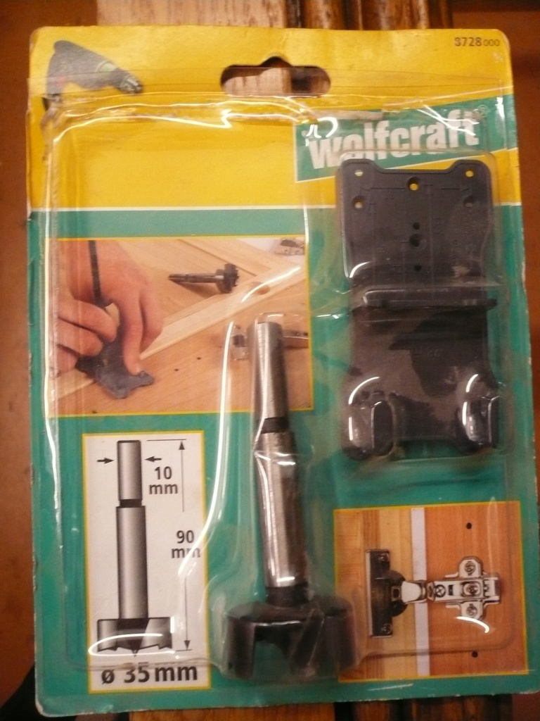

bernardrebout
Et pour quelques pièces de plus ( les bicolores) tu trouves ça....ma femme ayant jeté mon gabarit fait comme celui de racmterrrof , je me suis vengé!!!!........je touche du bois!!
Tiens j'ai le même!, et, et ça fonctionne.
Un Ami menuisier fait avec Ça sur ses chantiers.
Ces gabarits,s'ils sont moins performants que ceux proposés par les fournisseurs, présentent l'avantage de coûter trois fois la moitié de rien.
